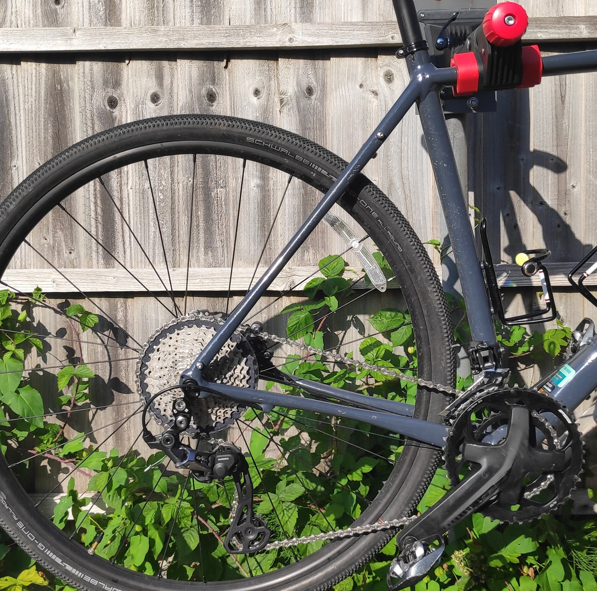

Šodien pamēģināju uzmontēt SLX 11-40 kaseti kopā ar standarta GRX 810 un ielien bez problēmām, slēdzas labi, tik B skrūvi jāpievelk līdz galam. Shimano saka ka max ir 11-34.
Itkā jau ir bišku cieši, tapēc pieliku WolfTooth Roadlink pārslēdzēja pagarinātāju un vietas vairāk nekā vajag, pat 11-42 uzietu bez problēmām.
Ķēdi gan laikam tagad vajag kādu posmu īsāku uztaisīt. Ja vajag var arī pārslēgties uz lielā/lielā zobrata kombo, bet nu tad ķēde pamatīgā leņķi un tas nav vajadzīgs.

kaads
ķēdi jau var ''nomērīt'' cik garu vajag
ja pa garu ķēde, to metīs nost no mazā zobrata ik pa laikam.

AndrisBB
2x11.
Tiko izmetu 20km līkumu un ar 40T iet daudz vieglāk kalnā :D Pa ceļam gan nebij neviena tāda grūtāka, bet +-8% 80m kāpumu mierīgi.
