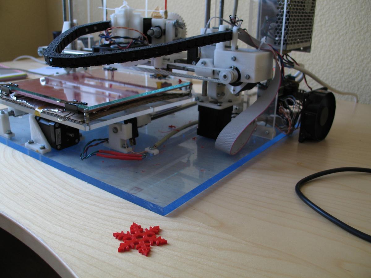

puh Posted December 30, 2012 Share Posted December 30, 2012 Sveiki! Vakar apmeklēju fest darba vietu un viņš ir parādījis savu 3D printeri mendel90. Bija pārsteigts un ir izveidojusi sevi lēmumu būvēt reprap. Šeit ir printera foto un paraugs (sniegpārsla), viņš izdruka pie mums. fest - liels paldies par ekskursiju! Es noteikti izmantošu iespēju izdrukāt detaļas savam printerim pie jums. Atvainojiet par jebkādām kļūdām valoda. Link to comment Share on other sites More sharing options...
