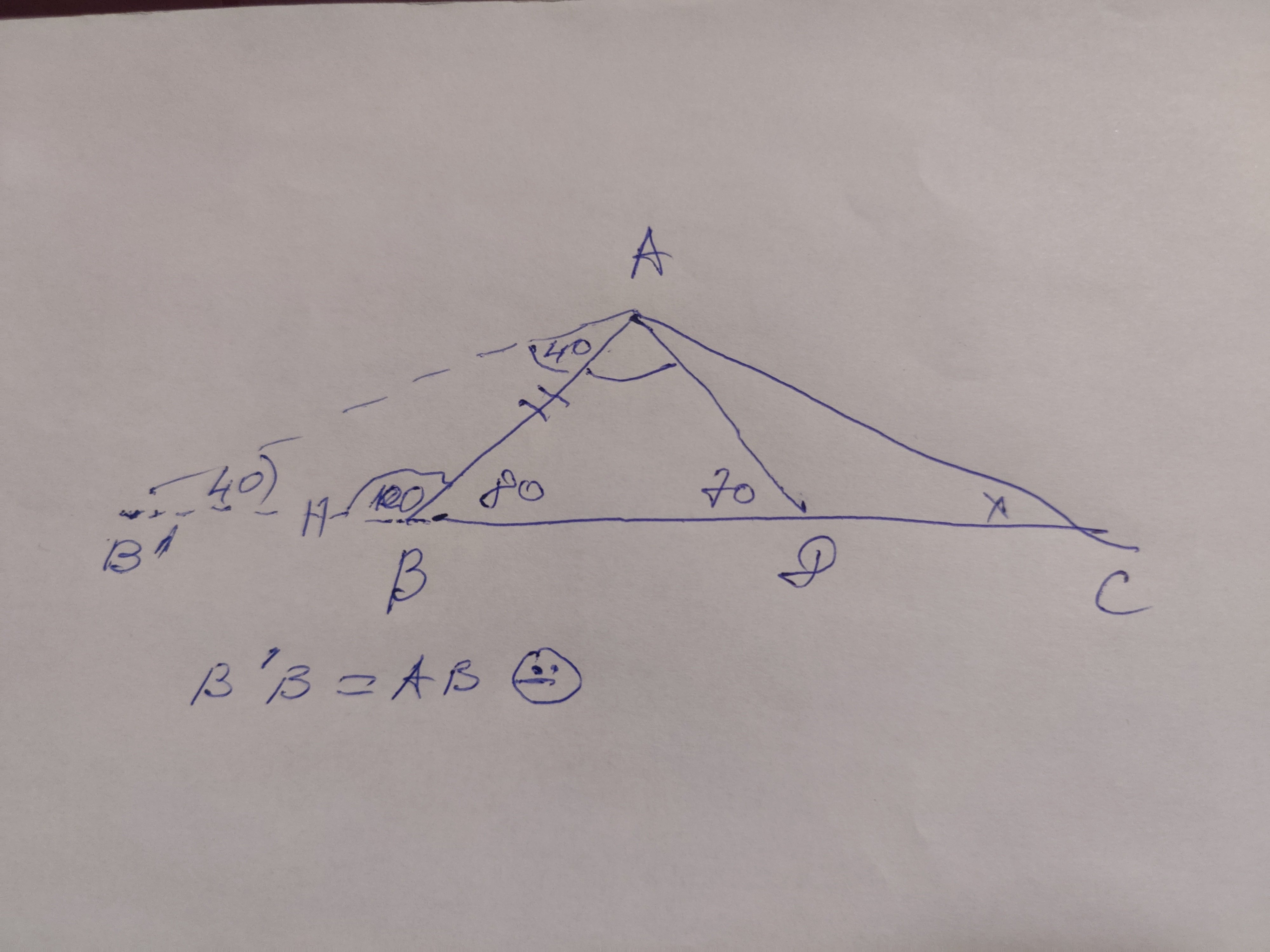

Pēc sinusu teorēmas, trīsstūrī attiecība mala pret malai pretējā leņķa sinusu ir vienāda.
Artanis bildē mazais trīsstūris pa kreisi. Divi leņķi zināmi, tātad trešais arī zināms. 180 - 80 - 70 = 30
Y/sin(30°) = X/sin(70°)
Lai vieglāk rēķināt varam pieņemt, ka Y=­1, tad X/sin(70°) = 2, X = 2sin(70°)
Lielais trīsstūris (sastāvošs no abiem mazajiem)
Atkal sinusu teorēma:
(X+Y)/sin(80°) = X/sin(x°), no šejienes sin(x°) = (X/(X+Y))×sin(80°), ievietojot Y vietā 1, X vietā 2sin(70°), uz kalkulatora izrēķinām sin(x°), tam uz kalkulatora izrēķinām arksinusu dabūjam x = 40°

No šitā var pierādīt, ka BD ir ABC bisektrise un tālāk jau uz pirkstiem saskaitīt ka ACB ir 40.
Labojums:
Tagad skatos, ka laikam es nemācētu pierādīt ka tā ir bisektrise.
Edited by camel
Link to comment
Pirms 40 minūtēm , camel teica:
Vajadzētu varēt
Trīsstūris ADE sanāk vienādmalu trīsstūris, tas uzreiz.
Jāmēģina pierādīt, ka ED = DC
Link to comment
Leņķis EAD ir 100 grādi, no tā seko, ka leņķi AED un ADE ir pa 40 grādi
Leņķis ADE ir vienāds ar leņķi FDC, kā divām krustojošām taisnēm.
Leņķi ADF un EDC arī
ADF = EDC = 140°
ADF = ADB + BDF
BDF = 140 -70 = 70
Tātad ir bisektrise
Link to comment
Pirms 1 minūtes , camel teica:
Ar leņķi BDF nepietiek, jāsarēķina DBF, vai jāpierāda ka tur ir vienādi trīsstūri.
Trīsstūri EBD un DBC ir ar divām vienādām malām un vienu vienādu leņķi.
Link to comment
Kaut arī. Te vēl nav viss. Divas malas vienādas, un zināms leņķis starp tām, tad bez variantiem. Ja divas malas vienādas un zināms leņķis pretējs vienai malai, tad ir divi varianti iespējami trīsstūrim. Ja sanāk taisnleņķa trīsstūris, tad viens variants.
250px-Resolve_triangle_with_b_c_beta_2_s
Link to comment
Izdomāju. Mūsu gadījumā nevar sanākt divi varianti. Tie divi varianti tikai tad, ja zināmais leņķis šaurais. Tad pretējais leņķis vai nu šaurs vai nu plats. Mums zināmais leņķis plats (lielāks par 90 grādiem), trīsstūrī nav iespējami divi platie leņķi, tātad, zināmais platais leņķis bez variantiem dod vienu iespējamo trīsstūri.
Uzdevums atrisināts

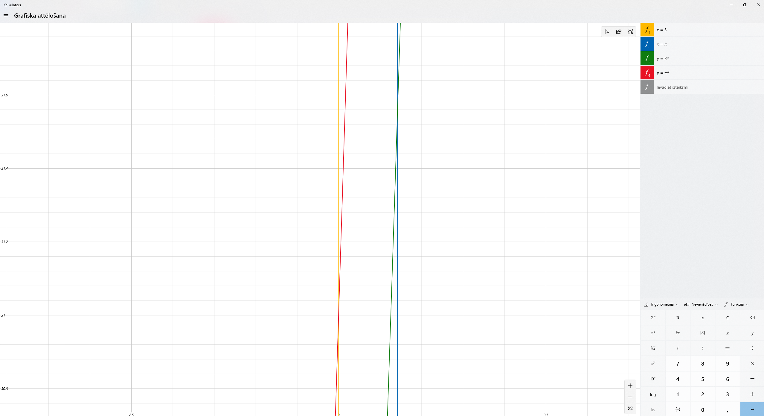

Es biju šodien gadus vecs, kad uzzināju, ka Windows kalkulatorā ir iebūvēta grafēšanas funkcija... :shok:
Tas ir kopš Win10?
  • Patīk 2
Link to comment
Pirms 12 minūtēm , Artanis teica:
Tas ir kopš Win10?
Tas kaut kādu laiku jau, bet nav no W10 pirmssākumiem.
Link to comment
