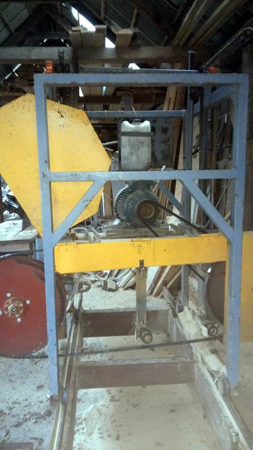

Man ir paštaisīts lentzāģis. Ne nu gluži paša un ne gluži tik primitīvs kā tai video.  Par pamatu tomēr ņemts "Talsu ražojums " . Rītdien varu uztaisīt dažus foto. Par to lentas nospriegojumu gan mazliet jāpasmaida. Man tur ir domkrats ar manometru, kurš rāda tā 120 - 150 atmosfēru. Lentas regulēšana arī ir diezgan piņķerīga (veicu reizi gadā ) un pat pie ļoti nopietniem pasākumiem, no tā vien, ka lenta paliek neasāka, materiālu biezumi aizpeld. Esmu sazāģējis materiālus vairākām ēkām un pamazām šo to esmu arī iemācījies . Viens no , kas ir pilnīgi skaidrs, nekad neņemt pārvietojamo gateru pakalpojumus, jo jau vienā gadā var atpelnīt lentzāģa vērtību. Pie tam, var jebkurā brīdī nozāģēt vajadzīgo materiālu.

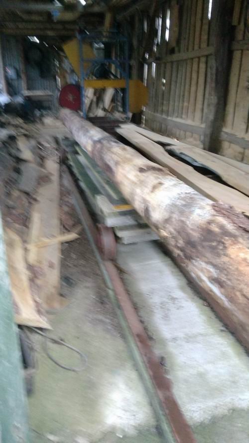

Pirms 16 minūtēm , Tārps teica:
prototips ir šis Talsu ražojums
bet tu ieliec bildes, man kaimiņam tāds ir, un es šim vedu visu laiku baļķus zāģēt , bet gribas savu uztaisīt, lai šis nav jātraucē ...., jo šim ir pašam sava saimniecība, + vēl strādā citā darbā, un vienmēr ir jāgaida , kad varēs sazāģēt ..., jo šim vēl ir haltūras, daudz neprasa, tikai 20 eiras pa m3 nomaļus atstāju viņam malkai

Pirms 49 minūtēm , Tārps teica:
mums darba tiesi sads identisks lentzagis ar visu galdu
Link to comment
rit vel nobildesu motora parametrus bet ja nemaldos sim bija 7,5kw bet apgriezienus neatceros

Bildes būs rīt. Nesapratu konkrēti par to šķībumu, bet mans zāģis tiešām ir taisīts speciāli šķībi, jo tā labāk zāģējas. Tas ir pēdējo laiku atklājums, ka zāģlentai jāiet nevis perpendikulāri baļķim, bet nedaudz slīpi.
