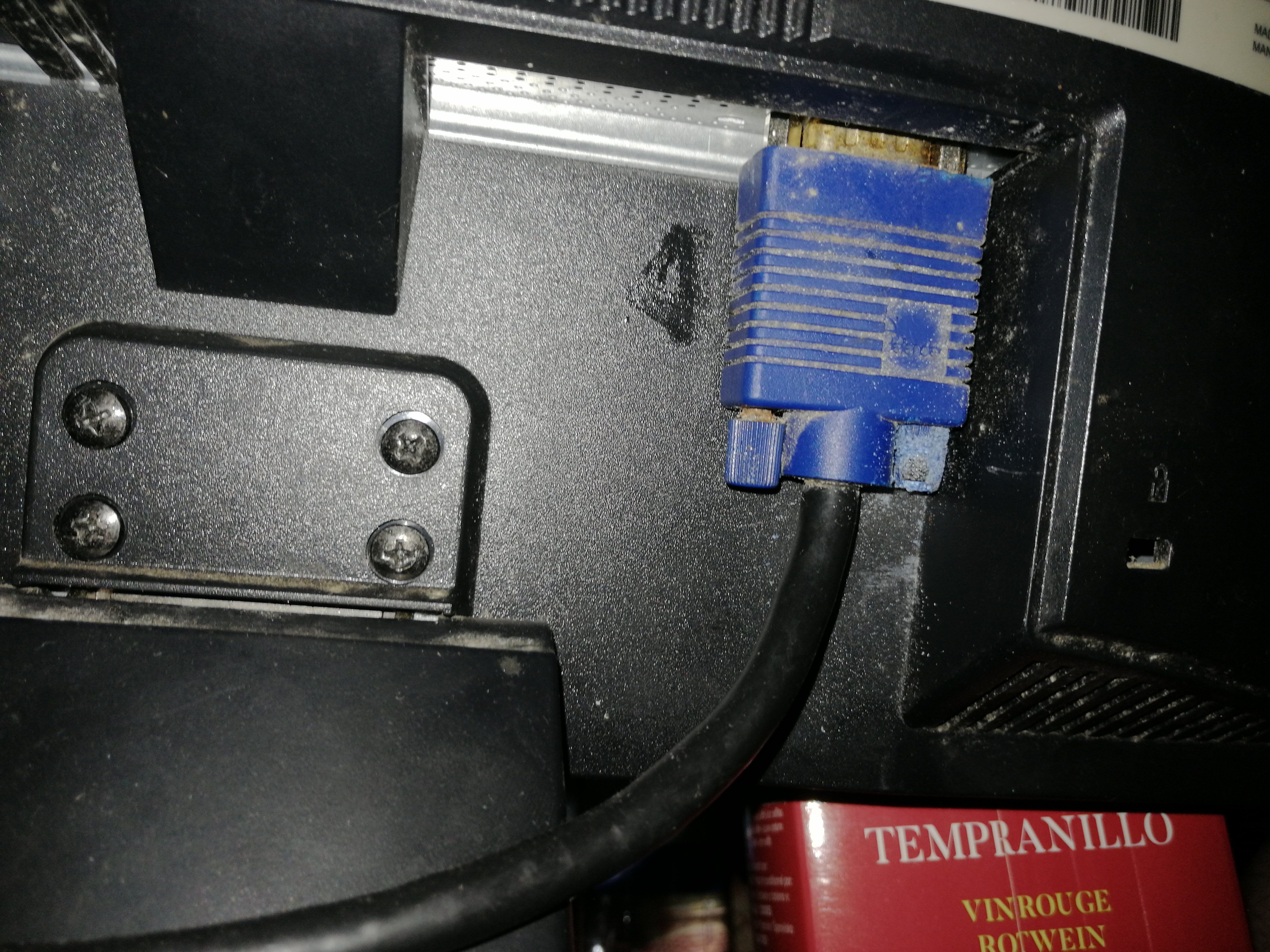

Lameriz Ierakstīts Septembris 24, 2023 Share Ierakstīts Septembris 24, 2023 Jāā jāā atkal es ar savām dīvainām problēmām! Bet nopietni nevaru dabūt ārā vga vadu no monitora viņš tur laikam gadus 7 sēdēja un pelēja, to apakšējo paša vadu itkā ar knaiblēm spēju dabūt, lai kustas. Bet problēma tai mazā dzelzs sudā, kas ir monitorā un tas griežas pa riņķi. Es pat nesaprotu kā viņu nozāģēt?????? tur ir 1mm šķirba 1 Link to comment Share on other sites More sharing options...

Lameriz Septembris 24, 2023 Author Share Septembris 24, 2023 pēc 2 pakām sarkanā un apskatot kā ataisīt monitoru es tomēr pusceļā beidzu to darīt pēc youtubes instrukcijām. šito verķi jātaisa no priekšpuses un ne ne otra mana ideja ir nopirkt kau kadu dzelzs zāģi kā virve ta varetu to sudu nozaģēt Link to comment Share on other sites More sharing options...
AndrisBB Septembris 24, 2023 Share Septembris 24, 2023 Nu ganjau tas uzgrieznis, kas pie monitora griežas uz riņķi un nevar to skrūvi atskrūvēt. Kautkā jau viņu vajag pieturēt, lai negriežas. 2 Link to comment Share on other sites More sharing options...

138 Septembris 24, 2023 Share Septembris 24, 2023 Pirms 7 minūtēm , AndrisBB teica: Kautkā jau viņu vajag pieturēt Ar mazām, šaurām knaiblītēm! Link to comment Share on other sites More sharing options...

Lameriz Septembris 24, 2023 Author Share Septembris 24, 2023 es nav tik dumja. Protams ieliku sūdus, lai tas monitora dzelzis beidz griezties. Abi ir galigi beigti, gan zilais , gan no monitora dzelzs kaka. kaut kā nozāģēt??? Link to comment Share on other sites More sharing options...

mafijs Septembris 25, 2023 Share Septembris 25, 2023 Das ist fantastish !!! Neticama māk atrast problēmas vai arī atkal kārtējā stulbošanās ! Kā jau teica - pieturēt to uzgrieznim līdzīgo priekšmetu, kas pie monitora, un skrūvēt vaļā. Vēl neesmu sastapies ka to savienojumu nevarētu atskrūvēt. 3 Link to comment Share on other sites More sharing options...
Lameriz Septembris 27, 2023 Author Share Septembris 27, 2023 (labots) problēma bišk sarežītāka. Man pc atrodas 5 metru no monitora cita istaba ar 5 metri pagarinataja vadu un es nevaru pat nomainit to kaku vadu veco. Jāgriež viss vads nost? Labots Septembris 27, 2023 - Lameriz Link to comment Share on other sites More sharing options...
138 Septembris 27, 2023 Share Septembris 27, 2023 Ja vads nav iestrēdzis arī pc galā, tad tu vari nomainīt vadu kopā ar monitoru. Ja iestrēdzis arī otrā galā, tad kopā arī ar videokarti. 1 Link to comment Share on other sites More sharing options...
raiviic Septembris 27, 2023 Share Septembris 27, 2023 pirms 1 stundas , Lameriz teica: problēma bišk sarežītāka Problēma tur ir tad, ja abas rokas kreisās, pie tam aug ne jau no pleciem. Beidz troļļot, bet ja tiešām problēma, tad paņem 2 plaķenes (vienu plānāku, otru jebkādu) un atskrūvē. 3 Link to comment Share on other sites More sharing options...
spitaligais Septembris 28, 2023 Share Septembris 28, 2023 Tas "mazais dzelzs sūds" ir prasts mātes plates distancers. Atskrūvējam brīvo VGA skrūvi līdz galam. Raujam ārā vadu UN VIENLAICĪGI skrūvē vaļā otru skrūvi. Pofig ka tas distancers nāk ārā. Kad atskrūvēsi, ar divām plaķenēm savienojumu VGA vada skrūve-distancers izjauksi. Cik savu laiku šitā nav bijis. Pirmo reizi bail, pēc tam jau lieta zināma. 3 Link to comment Share on other sites More sharing options...
