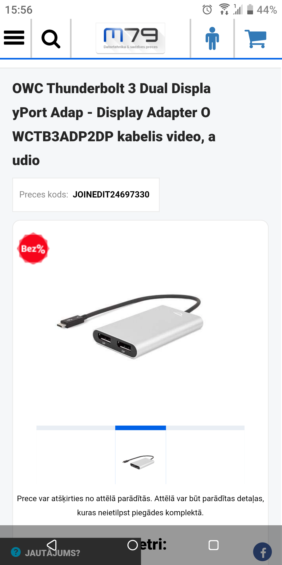

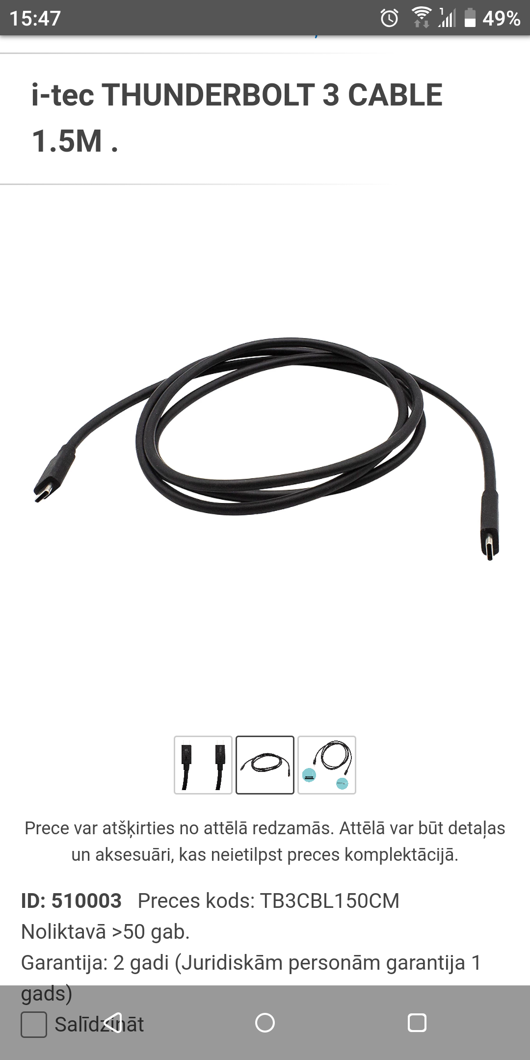

Pirms 15 minūtēm , vvv teica:
Ko tad autors prasīja par DP kabeli?
Tad sanāk ir divi varianti viens savienot noutu un moni ar
THUNDERBOLT 3 Vads ceturto kaut kā nesanāk atrast...
Bet šo tad arī var izmantot vai arī tas kkā neies
Screenshot_20210811-155647.thumb.png.cb416254d8c7a437d946a30c869f6618.pngPS vēlos dabūt vienu USB type c slotu brīvu( sanāk vinš būs monitorā) lai pievienotu ārējo skaņas karti creative sound blaster g3
Bet ja tā skaņas karte darbosies arī caur parasto USB tad nebūs tik aktuāls brīvais type c slots
Link to comment
Pirms 1 minūtes , AndrisBB teica:
Pa lielam jau vai tas 0.5 vai 0.8 baigi jau lietas būtību nemaina
Es ironizēju. Bet jā, pagaidām 0,8m ir TB griesti,  tālāk sākas fīču graizīšana. 😕
Teorētiski, ja autors izmanto ārējo klavu/peli un var savu ķepļepu pabāzt zem monitora, tad ar 0,8m vajadzētu pietikt.
