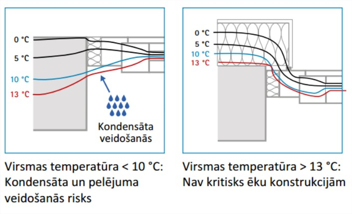

@vvv, jebkurā gadījumā tas mezgls būs aukstuma tilts - arī ar siltinājumu no ārpuses. Jebkuri papildus centimetri siltinājuma iekšpusē tomēr dos papildus centus ekonomijas apkurē un samazinās rasas punkta rašanās iespējamību.
Jebkurš logs kā tāds ir aukstuma tilts. Siena ar sliktākām siltumizolējošām īpašībām ir labāk par vislabāko logu.

Logu montāžas vietas ļoti daudz kur ir aukstuma tilts. Esmu ar termokameru pētījis.  Skaidrs ka visu aili nevajag siltināt, bet ir vieglāk vienu loksni pa visu aili pielīmēt, nevis kaut ko no diviem materiāliem veidot.

Kungi, man tāds jautājums: siltināta daudzdzīvokļu māja, logi kā jau visiem ielikti + ārpusē vate. Tikko laukā ir ap 0 un zemāk, uz loga stikla veidojas mitrums. Logs ir kādus padsmit gadus vecs ar diviem stikliem. Pārējās telpās šos logus nomainīju uz logiem at 3 stikliem un tikai pie lieliem mīnusiem neliela migliņa stūros veidojas. Mitrums telpās ir normas robežās -atkarībā no laika apstākļiem 35-60%.
Kas ir nepareizi, ka uz stiklaveidojas mitrums? Logs baigais draņķis?
Link to post
vvv
Pirms 47 minūtēm , energys teica:
Zem loga radiators ir?
Man viens logs ir bez radiatora zem tā. Tas ir vienīgais logs mājā, uz kura stikla esmu novērojis mitrumu (reizēm). Tā ir neliela istaba ar diviem logiem, zem viena loga radiators ir, ar to pietiek istabu uzturēt siltu, zem otra loga radiatoru neielikām, jo nāktos veidot lieku stāvvadu apkures sistēmā.
Link to post
energys
Radiators ir. Aptuveni zem pusloga (logs 2m, radiators čugunieks  uz 1m). Bet, tas neko nemaina, jo mitrums ir arī uz stikla virs radiatora. siltumu dzīvoklī turam ap22grādi.
