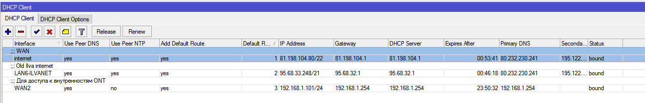

Anonīms Alkoholiķis Posted June 11, 2019 Share Posted June 11, 2019 (edited) Vai nav pašsaprotami, ka mikrotiks paņem abas ip adreses no alcatel - alcatel natoto no pirmā porta un bridgoto no 4 porta? Vienīgais kas pietrūkst ir no 2. vai 3. porta paņemt un caur wifi padot talak tv. Vienīgais fig viņ zin kas tas melnais pa usb devaisu, varetu būt bezvadu un bezadatas plašu lasītājs. Edited June 11, 2019 by Anonīms Alkoholiķis 1 Link to comment Share on other sites More sharing options...
Bien Venidos Posted June 11, 2019 Share Posted June 11, 2019 (edited) pirms 1 stundas , Anonīms Alkoholiķis teica: Vai nav pašsaprotami, ka mikrotiks paņem abas ip adreses no alcatel - alcatel natoto no pirmā porta un bridgoto no 4 porta? Vienīgais kas pietrūkst ir no 2. vai 3. porta paņemt un caur wifi padot talak tv. Vienīgais fig viņ zin kas tas melnais pa usb devaisu, varetu būt bezvadu un bezadatas plašu lasītājs. Man caur 4 ir primarais maršruts, 1 pieslēgts lai nav jālien uz skapja augšu pārraut vadus ja vaig iekš Alcatel tikt, TV neizmantoju. TAs melnais ir USB hubs - bezjedziga lieta, dabuju 4 4ree Vēl tur redzams vads bez konektora - kādreiz moš pieslegšu mikrotikā veco ISP dēļ rezerves kanāla un statiskas ip adreses. Interfeisu konfigs kopā ir šāds: 3WAN, 1 Bridge ar 4 ONT WAN, 10 interfeis izmests no lokāla tīkla, ja nu kko sačakarēju un vieniga iespeja ka tikt iekšā ir caur MAC pieslegties, pieslēgts 1 PC caur vadu un vēl NAS gribu Edited June 11, 2019 by Bien Venidos Link to comment Share on other sites More sharing options...
Bien Venidos Posted June 11, 2019 Share Posted June 11, 2019 pirms 3 stundām , Kirdikadmins teica: Cik bieži tev tur vajag tikt? Cik ir bijusi saskare ar optiku - NEKAD nav bijusi vajadzība. Tur jau ar user neko nevar izmainīt, un admin paroles tagad cik dzirdēju tiek ģenerētas, nav visiem kopēja. Log failus lūrētlūk šie ieraksti karināja ONT 3x pa maiju Link to comment Share on other sites More sharing options...

Anonīms Alkoholiķis Posted June 26, 2019 Share Posted June 26, 2019 (edited) Tas alcatel nav uzskatāms par rūteri, tas ir glorificēts optiskais terminālis ar klāt piekabinātu kastrātu. Ja tet nesiptu smadzeni, tad katrs varētu slēgties klāt ar savu gpon supportējošo rūteri. Edited June 26, 2019 by Anonīms Alkoholiķis 4 Link to comment Share on other sites More sharing options...

Bien Venidos Posted July 5, 2019 Share Posted July 5, 2019 (edited) 2019.06.26. , 11:20, Anonīms Alkoholiķis teica: Tas alcatel nav uzskatāms par rūteri, tas ir glorificēts optiskais terminālis ar klāt piekabinātu kastrātu. Ja tet nesiptu smadzeni, tad katrs varētu slēgties klāt ar savu gpon supportējošo rūteri. KKad pasen kad šiem forums stradaja, Andrievs rakstija ka viņi spelejās ar mikrotik. Bet mans slapjais sapnis - tomēr visu iztestē un sāk likt visiem https://mikrotik.com/product/rb4011igs_5hacq2hnd_in - rezultāds būtu ideāls: iebāž iekšā savu optisko dzīslu, pieejams Dual Band, jaudīgs. Tad tik izveido admin kontu ar kuru nav iespejams juzerim tīklu konfigurēt un viss bumbās, tev majas stāv mikrotik, nekas negļučī nekarās un pieejams dual bands, gribi 2,4G gribi 5G, gribi abus reize lieto. Tāpat var vienu interfeisu sakonfigurēt bridžā ar wan, ja nu vajag publisko ip uz savu serveri aiztriekt apejot mikrotik lokalo tīklu. Bildē var redzēt ka ir divas publiskas ip adreses mikrotikam + trešā ir pašā Alcatelā. Paņēmu pač kordu un iebāžu to interfeisa kas ar wan sabridžots a otru galu trešajā wan un gatavs (5 interfeisa mikrotikam ir pieejams publisks ip ja vajag un 6 interfeiss ir tas 3 wan) Edited July 5, 2019 by Bien Venidos Link to comment Share on other sites More sharing options...
CAP Posted July 5, 2019 Share Posted July 5, 2019 pirms 2 stundām , Bien Venidos teica: gribi 2,4G gribi 5G šitā neraksti.. sāks arī tev brukt virsū Link to comment Share on other sites More sharing options...
Anonīms Alkoholiķis Posted July 5, 2019 Share Posted July 5, 2019 @Bien Venidos tad atkal ir problēma, ka tev uzstāda nekonfigurējamu kastrātu, kas šajā gadījumā vismaz nav morāli novecojis un lielākai daļai lietotāju pietiekams, jo tie tāpat nejēdz pat nomainīt wifi vai admin paroles. Link to comment Share on other sites More sharing options...
Bien Venidos Posted July 6, 2019 Share Posted July 6, 2019 Citēt šitā neraksti.. sāks arī tev brukt virsū Tas ir lol, es saprastu ja Latvidžā jau būtu 5G mobilie sakari pieejami, tad jā, jāraksta pareizi Citēt ka tev uzstāda nekonfigurējamu kastrātu Toties ja kāds muļčis ielidis un gribēs kko sev sakonfigurēt - nesalauzīs sev internetu pavisam jo takš nezin ka ir Safe Mode poga Citēt nav morāli novecojis morāli novecojis manuprāt ir tas bez iebuvēta wifi, īpaši ja kādam bez maz vai 10 gadus strādā un nelūzt mačka tāds lai Tet uzliek jauno ar ragiem un vafeli Citēt jo tie tāpat nejēdz pat nomainīt wifi Tas ir trekns pluss, vismaz zinu ka manā ciematā 99% lieto opķiku jo visapkārt redzams ALHN- tīkli. Kādreiz bija - vai nu DSL tad VDSL vai nu Dobeles kantoris Ilva kam ubiks uz mājas jumta stāv un max 80mbit uz visu ciematu Vismaz pirmajās minutēs, kad laikam 10 gadā nomainija veco parabolisko uz ubiku - СПИДtestā max 83mbit izspiedu. Agrāk domāju ka Ilva ir fu, pē, bet kad Telia vilka savu šlangu no uz un Ilvu piesledza pie šī šlanga un viss trafiks nedeļu vai divas gāja caur LTC, sapratu ka Telia ir galigi garām, mūždien kautkādi mikro lagi un kautkur Eiropā viens bakbons mūždien paris % loss deva. Link to comment Share on other sites More sharing options...
Anonīms Alkoholiķis Posted July 6, 2019 Share Posted July 6, 2019 Pirms 7 minūtēm , Bien Venidos teica: Citēt šitā neraksti.. sāks arī tev brukt virsū Tas ir lol, es saprastu ja Latvidžā jau būtu 5G mobilie sakari pieejami, tad jā, jāraksta pareizi Ar ghetto importu no US. Tur jau labu laiku AT&T piedāvā 5G(e) sakarus. Var jau tagad no turienes pasūtīt s9 ar "5g"... https://www.theverge.com/2019/3/22/18277484/att-fake-5g-e-network-lte-study Link to comment Share on other sites More sharing options...
