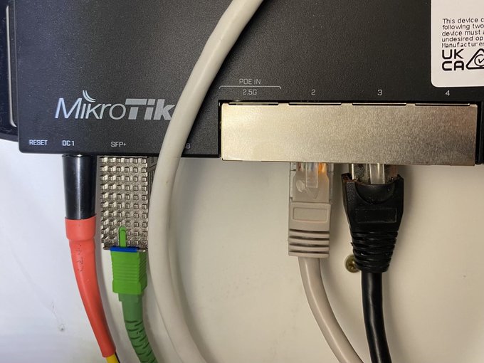

zinu ka Nekrofīlija spārdīt vecu topiku bet tas visia atbilst tam ko jautāšu
Kāds zin varbūt kādu Tet Tehniķi ? un viņs varētu zināt adminGPON ?
Gribētos tik pie Nokia G-240W-C pilnā admin paneļā lai var dabūt laukā dažas GPON vērtības un nebūtu jaizmanto milzīga nokias kaste bet varētu GPON moduli un Mikrotik tā kā šeit ar Huawei  https://twitter.com/kasparsdambis/status/1687102454943653890

Tas pats modulis, itkā sekoju instrukcijām, itkā dabūnu IP addresses uz visiem 4 VLANiem  ( 3,4 (internets) ,5,4000 (tv))
bet pa VLAN4000 nāk iekšā 40Mbps multicast flood, un pēc aptuveni  5min kamēr modulis ir "O5" statusā un viss strādā, moduļa interface paliek nesasniedzams un viss nokaras. Nevaru saprast, vai modulis nokaras, vai TeT galā kaut kas  norauj stopkrānu, bet tālāk netieku. Tajās 5 minūtēs arī nav sanācis TV piedabūt līdz galam  - tb ieslēgts dekoders, kas apstājies puskadrā aiziet un turpina rādīt, bet restartēts dekoders nekad neieslēdzas.

Bija te savulaik redzēti čaļi, kuri ieguvuši optiskā modema parametrus, izslēguši to no barības ķēdes. Bet neatceros, ka kāds būtu pieminējis būtiskus neta ātruma uzlabojumus.

Prasti pārspraust TET optisko kabeli citā caurumā būs par īsu. Tur vēl konfigs jāizveic. Man ar to nav nekāda sakara.
