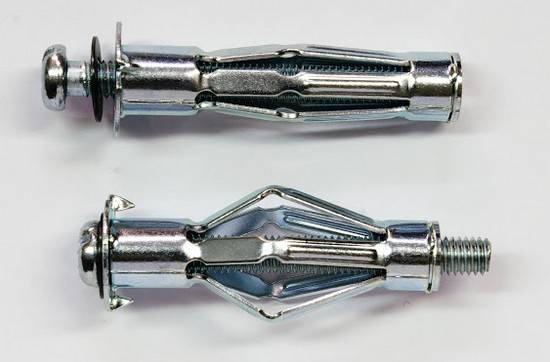

Pirms 44 minūtēm , xp teica:
nejauc kopā plastmasas dībeļus ar metāla 'puķītēm',
Pirms 39 minūtēm , Mezavecis teica:
Viņi vienkārši ir izturīgāki un nesalūst, bet princips nemainās - tiek iegriezti iekšā riģipša plātnē ar vītne
Nē, ir arī metāla skrūvējamiem, tādas pašas formas kā tie plastmasas, bet "puķītes" ir šie
