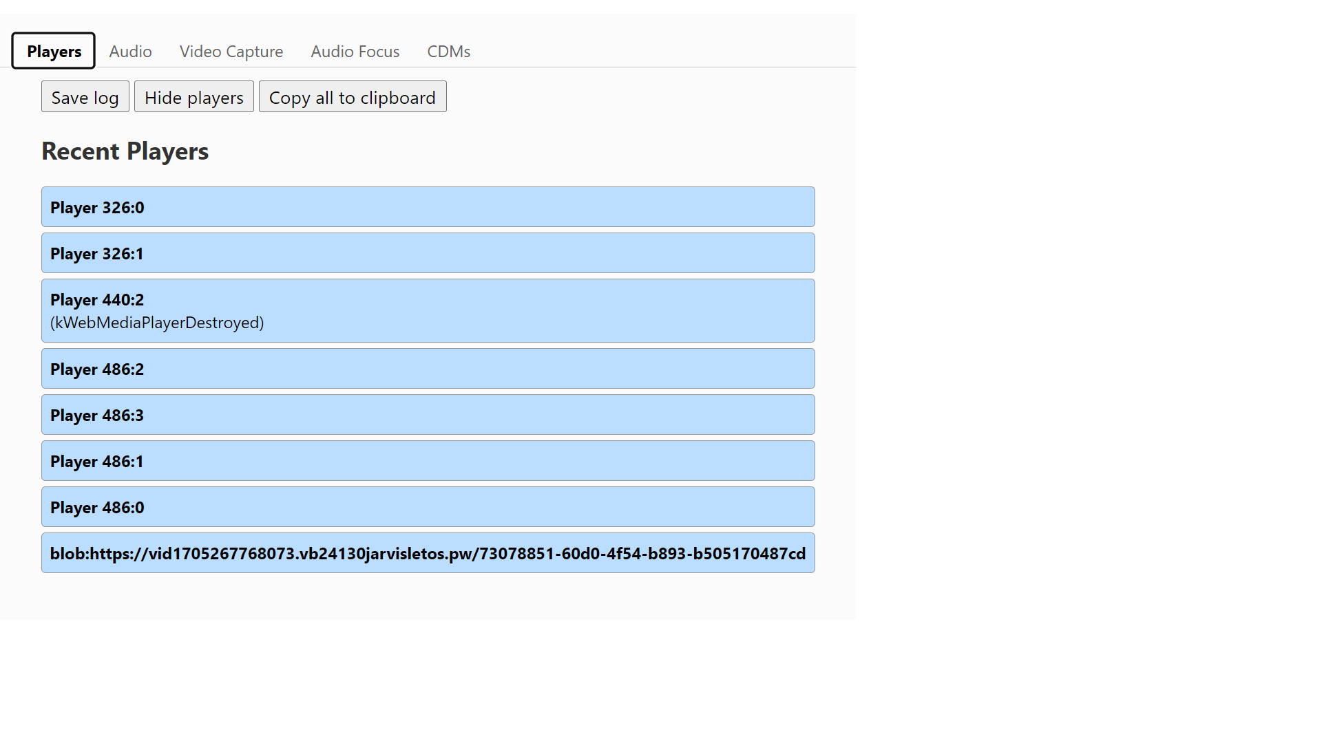

AndrisBB Janvāris 14, 2024 Share Janvāris 14, 2024 (labots) Nav ne jausmaz uz Windows. Iespējams ka ja nebūtu GPU atbalsta vispār, tad tev neparādītos GPU tasks kā tāds. Ganjau domā ka GPU ir, bet dekodēšanu neatbalsta. Ko tev te rāda? chrome://media-internals/ (vai vieglāk redzēt zem DeveloperTools->Media) Kādu dekoderi izmanto? Labots Janvāris 14, 2024 - AndrisBB Link to comment Share on other sites More sharing options...
uldens1 Janvāris 14, 2024 Share Janvāris 14, 2024 Pirms 9 minūtēm , AndrisBB teica: Nav ne jausmaz uz Windows. Iespējams ka ja nebūtu GPU atbalsta vispār, tad tev neparādītos GPU tasks kā tāds. Ganjau domā ka GPU ir, bet dekodēšanu neatbalsta. Ko tev te rāda? chrome://media-internals/ Kādu dekoderi izmanto? Link to comment Share on other sites More sharing options...
AndrisBB Janvāris 14, 2024 Share Janvāris 14, 2024 Un un ko raksta zem tā pēdējā? Kautgan maz ticams ka tur kas interesants būs. Es te vienkārši minu, daudz nezinu par Chromu, kā viņš dekodē. Vairāk ap WebKit sanācis ņemties. Drīzāk jau te būs kas lietderīgāks chrome://gpu/ Graphics Feature Status ======================= * Video Decode: Hardware accelerated * Video Encode: Hardware accelerated Un kautkur zemāk kādus kodekus atbalsta Video Acceleration Information ============================== Decoding : Decode h264 baseline : 16x16 to 4096x4096 pixels Decode h264 extended : 16x16 to 4096x4096 pixels Decode h264 main : 16x16 to 4096x4096 pixels Decode h264 high : 16x16 to 4096x4096 pixels Decode vp9 profile0 : 16x16 to 4096x4096 pixels Decode vp9 profile2 : 16x16 to 4096x4096 pixels Decode hevc main : 16x16 to 8192x8192 pixels Decode hevc main 10 : 16x16 to 8192x8192 pixels Decode hevc main still-picture: 16x16 to 8192x8192 pixels Decode hevc range extensions : 16x16 to 8192x8192 pixels Encoding : Encode h264 baseline : 0x0 to 4096x2304 pixels, and/or 120.000 fps. Encode h264 baseline : 2x2 to 4096x2304 pixels, and/or 120.000 fps (software codec). Encode h264 main : 0x0 to 4096x2304 pixels, and/or 120.000 fps. Encode h264 main : 2x2 to 4096x2304 pixels, and/or 120.000 fps (software codec). Encode h264 high : 0x0 to 4096x2304 pixels, and/or 120.000 fps. Encode h264 high : 2x2 to 4096x2304 pixels, and/or 120.000 fps (software codec). Link to comment Share on other sites More sharing options...
