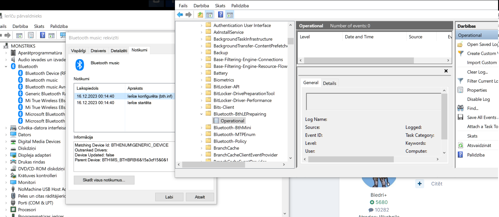

Jurkins Decembris 28, 2023 Share Decembris 28, 2023 Nu tad nāk prātā task sheduler. Paskaties, vai nav kāds tāsks uzradies. Jo, ja tas notiek pēc jūzera ielogošanās, tad noteikti kaut kur ir kāds trigers, kas to lietu palaiž. Link to comment Share on other sites More sharing options...

Jurkins Decembris 28, 2023 Share Decembris 28, 2023 (labots) Pirms 7 minūtēm , TOoMoOT teica: Domā, tas nebūs vienkārši BT serviss? Hmmm... Nu jā, varbūt, ka uzreiz. Bet man šķiet, ka man ir savādāk. Tas BT devaiss vienkārši parādās audioierīču izvēlnē. Tikai sapārojas automātiski. Labots Decembris 28, 2023 - Jurkins Link to comment Share on other sites More sharing options...

Jurkins Janvāris 2, 2024 Share Janvāris 2, 2024 Jā, nu toč, man arī tomēr ir tā, ka uzreiz audio output pārmetās uz BT. Iedomājos, ka varētu "noķert" BT pievienošanās eventu - tāsku šedulerī uzrkastīt tāsku ar trigeri, kurš reaģē uz šo eventu un izpilda komandu atmest audio output uz defaulto ierīci. Bet, diemžēl, mazā ķīniešu lētā sūta BT draiveris šādu eventu laikam nedod. Kā pēc tam izrādījās, šādu eventu nedod arī laptopa iebūvētā (aristokrātiskā 😁) BT draiveris. Link to comment Share on other sites More sharing options...
binary Janvāris 2, 2024 Share Janvāris 2, 2024 Pirms 26 minūtēm , Jurkins teica: Iedomājos, ka varētu "noķert" BT pievienošanās eventu - tāsku šedulerī uzrkastīt tāsku ar trigeri, kurš reaģē uz šo eventu un izpilda komandu atmest audio output uz defaulto ierīci. Nu un kura tad ir defaultā ierīce? Minu, ka brīdī, kad saslēdzies ar to bluetooth ierīci, tev tā kļūst par defaulto. Link to comment Share on other sites More sharing options...
Jurkins Janvāris 2, 2024 Share Janvāris 2, 2024 (labots) Nu labi, ne defaulto. Kaut vai spīkeri. To jau izdomātu. Problēma jau, ka nav eventa. Labots Janvāris 2, 2024 - Jurkins Link to comment Share on other sites More sharing options...
binary Janvāris 2, 2024 Share Janvāris 2, 2024 Bet tu padomā, ko tu vari izdarīt tai logā, kuru iekopēju Reāli jau pat to logu nevajag… Link to comment Share on other sites More sharing options...
Jurkins Janvāris 2, 2024 Share Janvāris 2, 2024 Nu šī bija tāds mirkļa uzplaiksnījums, jo nesen vajadzēja pa task šeduleri parakties. Vispār pa sistēmu programmējies neesmu. Link to comment Share on other sites More sharing options...
camel Janvāris 2, 2024 Share Janvāris 2, 2024 Pirmais ko google iedeva: https://learn.microsoft.com/en-us/windows/win32/coreaudio/device-events Link to comment Share on other sites More sharing options...

Jurkins Janvāris 3, 2024 Share Janvāris 3, 2024 Dīvaini, ka eventa nav. Jeb es neprotu atrast. Link to comment Share on other sites More sharing options...
