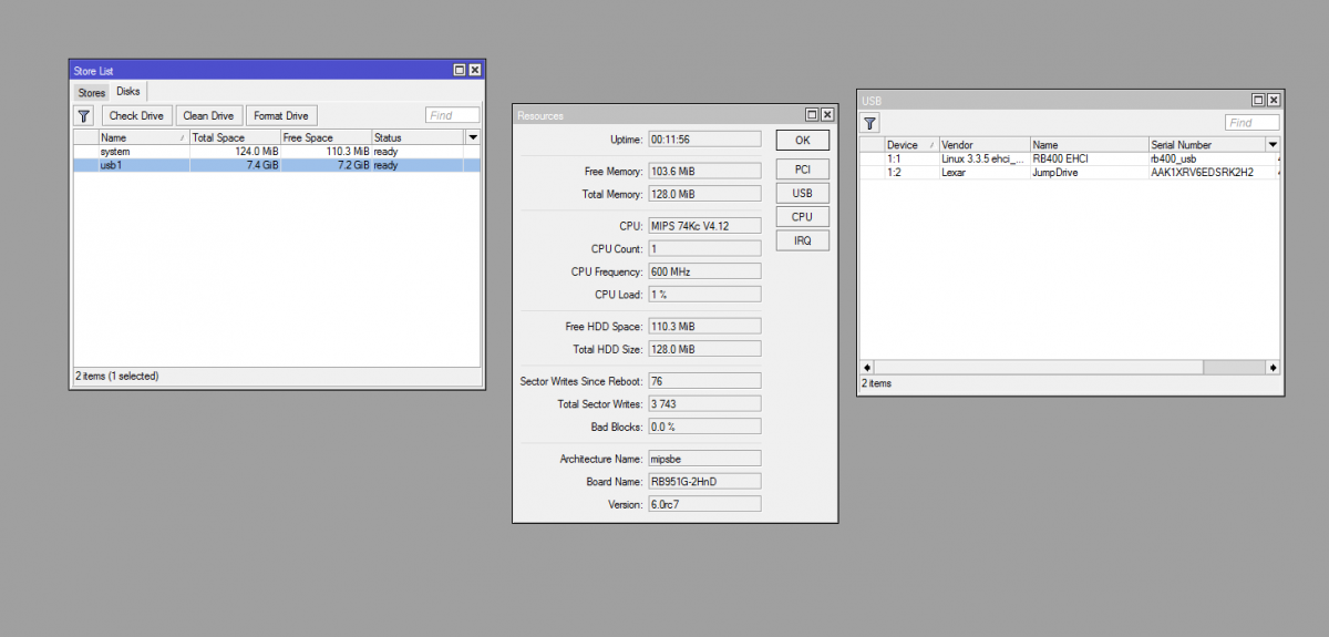

nop
RouterOS izmantos ext3 failsistēmu
zem system resources usb kkas paradas kad pievieno fleshu ?
