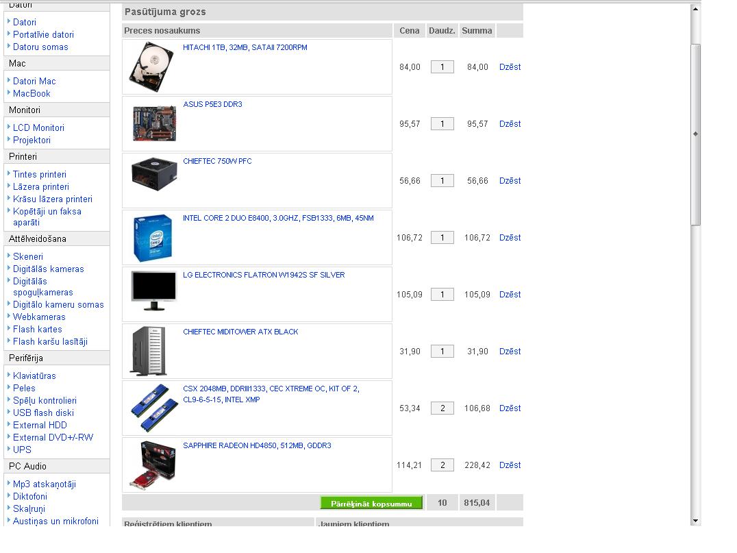

verbatim Ierakstīts Jūlijs 6, 2008 Share Ierakstīts Jūlijs 6, 2008 Labdien. Tātad, griežos pie jums ar lūgumu palīdzēt man izvēlēties datora komplektāciju. Vēlos iegādāties jaunu datoru, kurš būtu ļoti jaudīgs un spēs pavilkt spēles kā The Sims 3, GTA 4, Race Driver, NFS: Pro Street u.c. Kā ar ļoti labs darbā ar Adobe Photoshop. Neesmu pro, bet kautko saliku un gribu dzirdēt Jūsu viedokli par šo komplektāciju. Vajag iekļauties līdz 800 ls kopā ar monitoru un korpusu. Paldies jau iepriekš. Link to comment Share on other sites More sharing options...

verbatim Jūlijs 6, 2008 Author Share Jūlijs 6, 2008 Godīgi sakot man ļoti patīk Fxforce komplektācija! a tur divas videokartes varēs sabāzt iekšā? ar abām v-kartēm sanāk 846 Ls, a viņas tiešām ir labas? Link to comment Share on other sites More sharing options...
malinens2 Jūlijs 6, 2008 Share Jūlijs 6, 2008 vajag 4GB RAM. Link to comment Share on other sites More sharing options...
rxe Jūlijs 6, 2008 Share Jūlijs 6, 2008 Ar abām sanāk ~630Ls. Link to comment Share on other sites More sharing options...
verbatim Jūlijs 6, 2008 Author Share Jūlijs 6, 2008 Ja neskaita DVD, monitoru un kasti - Jā. Link to comment Share on other sites More sharing options...
Fxforce Jūlijs 6, 2008 Share Jūlijs 6, 2008 4GB DDR3 rams - kompis lidos. Pēc idejas, tā Asus plate atbalsta Crossfire, un ar 700W barokli divām kartēm vajadzētu pietikt. Bet ja vari kaut kur atrast, tad ņem HD4870. Labāk jau vienu jaudīgu karti, nekā divas mazjaudīgākas, vismaz ikdienas lietošanai. Link to comment Share on other sites More sharing options...
verbatim Jūlijs 6, 2008 Author Share Jūlijs 6, 2008 (labots) Ja tā HD4870 ir tiešām ir jaudīga, tad varu arī to ņemt. Un ja nemaldos tad Fxforce komplektācijā jau ir 4 GB ram. Labots Jūlijs 6, 2008 - verbatim Link to comment Share on other sites More sharing options...
gudolfs Jūlijs 6, 2008 Share Jūlijs 6, 2008 HD4870 tikkai nedaudz atpaliek no 280GTX :-D...PSU var njemt arii 600W, tas DDR3 rams ir craps, labaak tomeer ir labas DDr2 aminjas + veel 2X leetaak, un 4cores ar vajadzeetu jau likt. Link to comment Share on other sites More sharing options...

Bunis Jūlijs 6, 2008 Share Jūlijs 6, 2008 (labots) Reku būs mans variants (pielikumā). Tikai mātesplati un ramu var arī varbūt atrast labāku, tajā es īpaši daudz nejēdzu. P.S. Pievērs, uzmanību, ka ir divas videokartes un divi ram kiti, vēl nebūtu slikti ja piemestu dažus desmitus latu priekš kādiem faniem un varbūt (kā vēlies) varētu nopirkt kādu labāku CPU dzesi un mazliet uzklokojot būs tas pats e8500 vai pat augkstāk... Labots Jūlijs 6, 2008 - Bunis Link to comment Share on other sites More sharing options...

Fxforce Jūlijs 6, 2008 Share Jūlijs 6, 2008 (labots) Monitors - garām! 19'' WS monis nekam neder. Vismaz 20'' +. Un cenu atšķirība nav tik liela. 2. CF/SLI jaudas pieaugums ir jūtams tad, kad tiek spēlētas spēles ar augstu izšķirtspēju. 3. Labāk paķer HD4870, par 160-170Ls. Labāk vienu jaudīgu karti, jo ja pietrūks jaudas, vēlāk par kapeikām ieliksi otru. 4. E8400 ar stock dzesi iet diezgan augstu, takā ja neesi extrēms klokeris, tad iztiksi bez jaunas dzeses. Labots Jūlijs 6, 2008 - Fxforce Link to comment Share on other sites More sharing options...
verbatim Jūlijs 6, 2008 Author Share Jūlijs 6, 2008 (labots) A ko jūs domājat par HD3870X2 vai arī GTX280? Labots Jūlijs 6, 2008 - verbatim Link to comment Share on other sites More sharing options...
hmmz Jūlijs 6, 2008 Share Jūlijs 6, 2008 aga, nafig 19 monis ja grib ko veidot fotoshopaa? Link to comment Share on other sites More sharing options...
DeeCee Jūlijs 6, 2008 Share Jūlijs 6, 2008 HD4870 ir apmeeram tik pat aatrs kaa 3870x2 Link to comment Share on other sites More sharing options...
verbatim Jūlijs 7, 2008 Author Share Jūlijs 7, 2008 a tas ka 3870X2 ir 1GB neko īpašu nedod vai ne? Un cenu starpība arī ir normāla.. Link to comment Share on other sites More sharing options...
gudolfs Jūlijs 7, 2008 Share Jūlijs 7, 2008 labaak tomeer HD4870- tas CF shur tur noteikti pievils.Turklaat ATi/AMD kkaa 4 seerijai atrisinaajushi prozbas ar AA/AF...un moni panjem vismaz 20"/22". Ja gribi 2GB tad pagaidi HD4870X2- praiss 499$ cik ieksh LV buus nez. Link to comment Share on other sites More sharing options...
