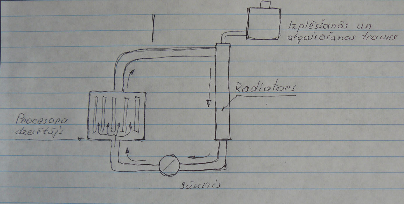

All-marss Aprīlis 21, 2008 Share Aprīlis 21, 2008 Atļaujiet arī man kādu vārdiņu piebilst.Raksts patiešām labs un vajadzīgs,jo procesoru un datoru jaudām augot aug arī izdalītā siltuma daudzums,kas jānovada. Projektējot un izgatavojot šķidruma dzesi,vajadzētu ņemt vērā sekojošus padomus: 1.) Procesora dzesētājam vajadzētu būt zemāk par iespējamo augstāko dzesēšanas šķidruma līmeni. 2.) Izplēšanās un šķidruma papildināšanas traukam jābūt augstāk par visiem pārējiem sistēmas elementiem un tā pievienošanas vietai jābūt visas sistēmas augstākajā punktā.Savienojumam var izmantot vienu,neliela diametra caurulīti. 3.) Radiatoram jābūt ar vertikālu dzesēšanas šķidruma plūsmu un diviem savācējkolektoriem ,( augšā un apakšā). 4.) Cirkulācijas sūknis jānovieto starp procesora dzesētāju un radiatora apakšējo kolektoru. 5.) Procesora dzesētāja konstrukcijai jābūt ar vertikālu šķidruma plūsmu,kur dzesēšanas šķidrums tiek pievadīts no apakšas un aizvadīts no augšas. Tagad mēģināšu paskaidrot tuvāk. Visām šķidruma dzesēšanas sistēmām ir kopējs darbības princios: vēsais šķidrums tiek padots dzesētāja zemākajā vietā un sasilušais tiek novadīts no augstākās vietas.Tas tāpēc,ka sasilstot šķidrums izplešas un paliek vieglāks,tātad ceļas uz augšu un pa cauruli nonāk radiatora augšējā kolektorā,kur sadalās pa dzesēšanas caurulītēm,atdziest,klūst smagāks un sakrājas apakšējā kolektorā.No apakšējā kolektora atdzesēto šķidrumu cirkulācijas sūknis padod uz procesora dzesētāju un cikls turpinās tālāk. Lai šī sistēma darbotos nevainojami,jābūt nosacījumam,ka sistēmā nedrīkst būt lieliem gaisa burbuļiem (gaisa korķi).Tāpēc visi cauruļvadi un radiatori jāgatavo tā,lai gaiss no jebkuras sistēmas vietas varētu brīvi pārvietoties uz augšu,uz atgaisošanas trauku, (gaiss ir vieglāks,tāpēc ceļas uz augšu).Ja šo nosacījumu neievēro un grib sistēmu atgaisot,to visādi grozot,tad nekas labs nav gaidāms.Gaiss atkal pēc kāda laika radīs korķi un atkal vajadzēs kratīt datoru. Par dzesēšanas šķidrumu. Te nu gan nav nekādas nozīmes vai ūdens vada vai nevada strāvu.Te lielāka nozīme ir,lai ūdens nesaturētu piemaisījumus,kaļķi,kalciju,dzelzs savienojumus un tamlīdzīgi.kas ekspuatācijas gaitā nosēžas uz dzesējamajām virsmām,rada nosēdumus,kas ļoti pasliktina siltuma pārvadi un pasliktina dzesēšanu.Tāpēc pēc iespējas jālieto destilēts ūdens. Par sūkņa izvēli. Sūkņa ražīgums un celšanas augstums ir savstarpēji saistīti lielumi. Tas nozīmē,ka pie vienādiem citiem lielumiem (jauda,apgriezieni u.c.) ,sūknim ar lielāku celšanas augstumu būs mazāka ražība,kā sūknim,kam tas celšanas augstums būs mazāks. Te vairāk jāskatās uz visas sistēma pretestību šķidruma plūsmai. Sūkņa jaudai jābūt tik lielai,lai šo pretestību pārvarētu. Jo tievāki un garāki cauruļvadi,vairāk asu līkumu,krasas iekšējā diametra maiņas, ātrāka šķidruma plūsma,jo lielāka pretestība. Link to comment Share on other sites More sharing options...

wilz Aprīlis 21, 2008 Share Aprīlis 21, 2008 All-marss, konspekts no automobīlistu rokasgrāmatas!? "Motora bloks" aizstāts ar "procesora dzesētājs". Link to comment Share on other sites More sharing options...
All-marss Aprīlis 21, 2008 Share Aprīlis 21, 2008 Nu ne tikai automašīnai.Visas šķidruma dzeses strādā pēc šāda principa. Un ja automašīnas dzinēju ar 100. 200 vai 300 kW nodzesē,ka prieks, kas ta vainas tavam datoram? Labāk izdari secinājumu,ka vienalga,vai tas ir milzīgs kuģa dīzelis vai tava datorkaste ar knapi 300W jaudu,fizikas likumi ir ne tikai jāzin,bet arī jāpielieto... Tā,lūk,zēniņ! Link to comment Share on other sites More sharing options...
wilz Aprīlis 21, 2008 Share Aprīlis 21, 2008 (labots) Nu gan "atklāji Ameriku", ar tādu aizrautību stāsti par sen zināmām lietām. Tikko skolā mācīta tēma? P.S. un tu te man "nezēniņo", zēniņ! Labots Aprīlis 21, 2008 - wilz Link to comment Share on other sites More sharing options...
