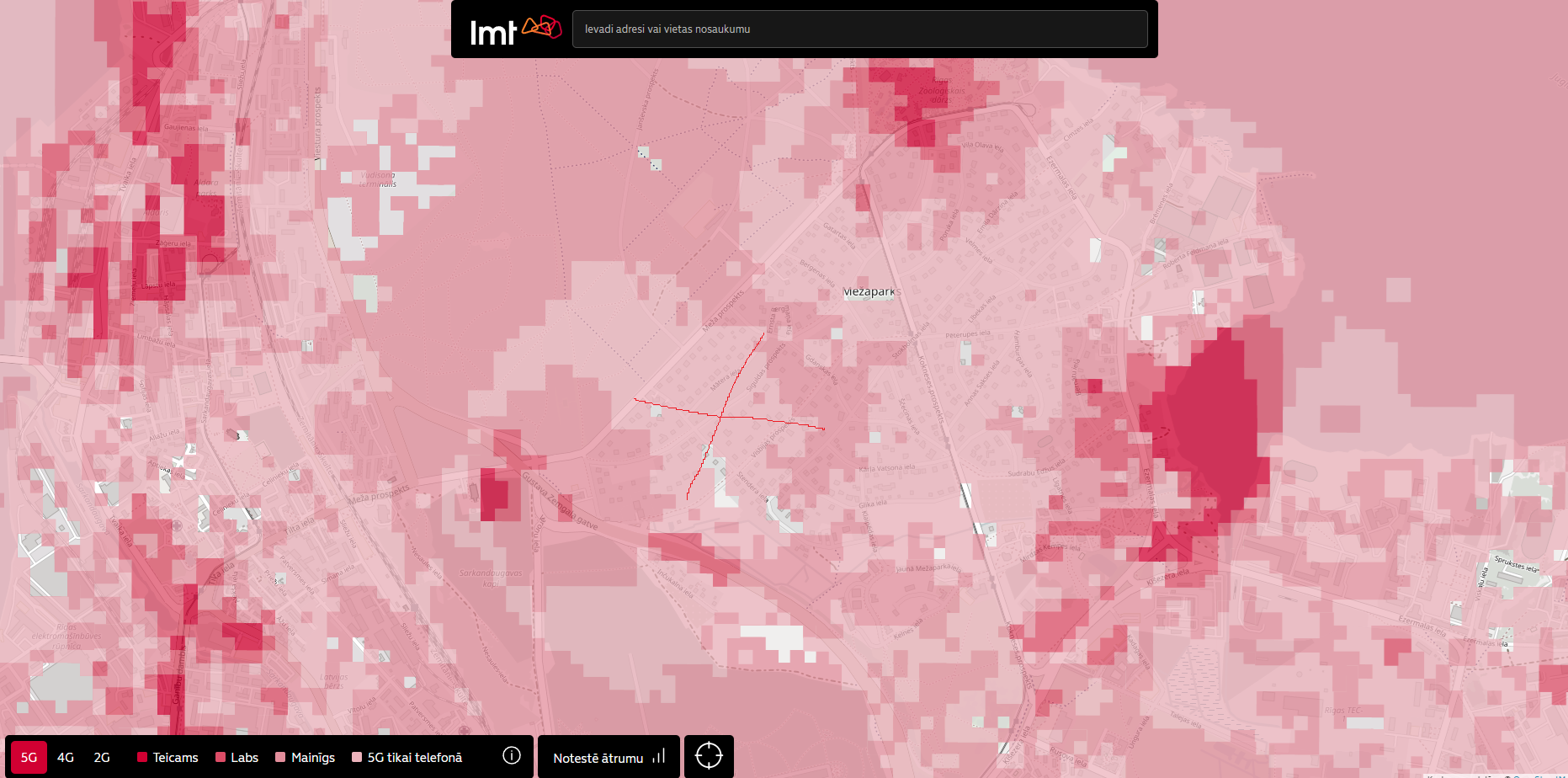

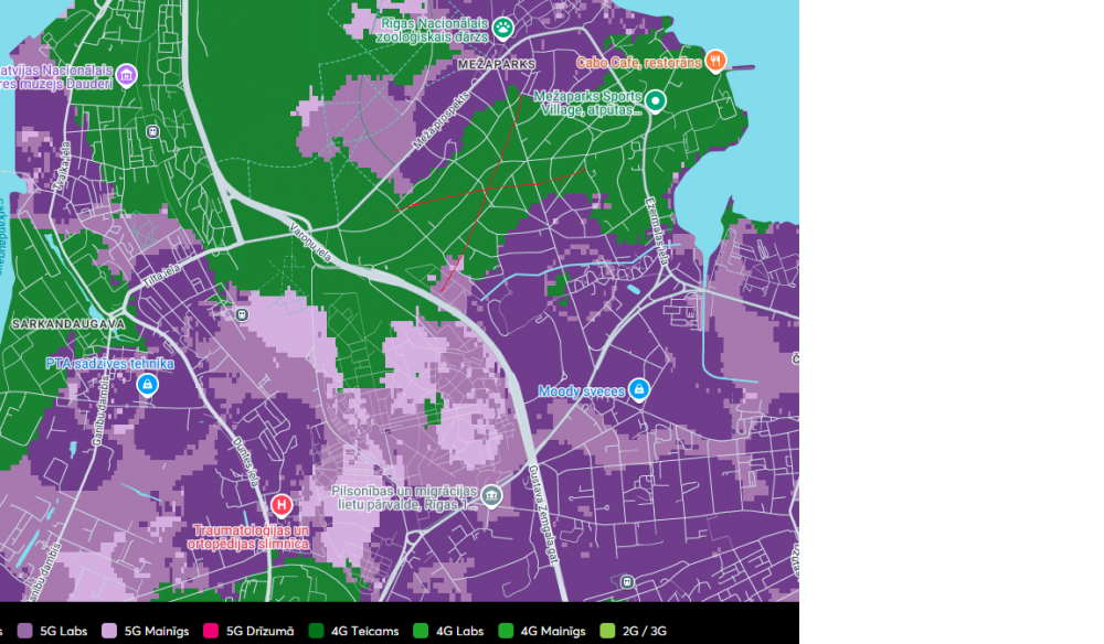

spritee Posted May 9, 2025 Share Posted May 9, 2025 Pirms nedēļas pārvācos no centra optikas uz mežaparku, pa dienu internets ir okay sēž uz ap 60-150 mbit/s up/down latencys arī okay bet vakarā ap kādiem plkst 20-24 internets paliek nelietojams, up/down latencys iet galīgi pakaļā, pat divām ierīcēm paliek grūti kaut ko internetā lielāku par browsošanu padarīt, saprotu tornim gan jau liela slodze. Ir doma varbūt iegādāties ārējo antenu lai pastiprināt signālu bet gribēt dzirdēt ieteikumus no tautiešiem, īsti nesaprotu neko par tādām lietām un vai vispār ir jēga un tā antenas un vai viņa ko mainīs. Šodien apzvanīju visus provaiderus ko atradu internetā bet neviens īsti nepiedāvā optiku (kaimiņiem divas mājas tālāk gan optika), doma ir varbūt pamēģināt bites 5g, paskatījos pārklājuma kartēs starp pašreizējo lmt un biti, itkā izskatās labāk bet ar biti nesaprotu vai man tur vispār nebūs 5g signāla? Ar X apzīmēju rajonu apmēram lai ir doma kur atrodos. Link to comment Share on other sites More sharing options...
zeds Posted May 9, 2025 Share Posted May 9, 2025 Ja tu dzīvo mežaparkā , tad jau biezais buņģis! ņem Starlink! Link to comment Share on other sites More sharing options...
raiviic Posted May 9, 2025 Share Posted May 9, 2025 Izskatās, ka bitei tur 5G nav, bet arī LMT tikai telefonā, vai mainīgs. Link to comment Share on other sites More sharing options...

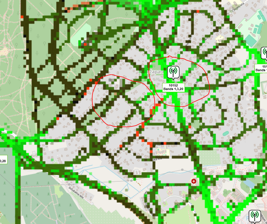

ju Posted May 10, 2025 Share Posted May 10, 2025 Tur ja koku daudz, 5G cauri netiek. Ārējā antena pret to vakara pārslodzi nelīdzēs. Sākās hoķis, visi yagad savās viedtelevīzijās skatās. Tieši vakar arī sāku novērot, ka ir kā ir. Līdz vakardienai bite man Asaros arī bija OK pat vakaros. Beigsies hoķis, paliks gan jau labāk. Bet tā, bitei pat 4G man te Asaros labāks kā LMT 5G. Kā Mežaparkā, nezinu. Link to comment Share on other sites More sharing options...
M@R$$ Posted May 10, 2025 Share Posted May 10, 2025 Pamēģini Biti, izskatās ka vakaros tuvākais tornis rijas ciet... Link to comment Share on other sites More sharing options...
