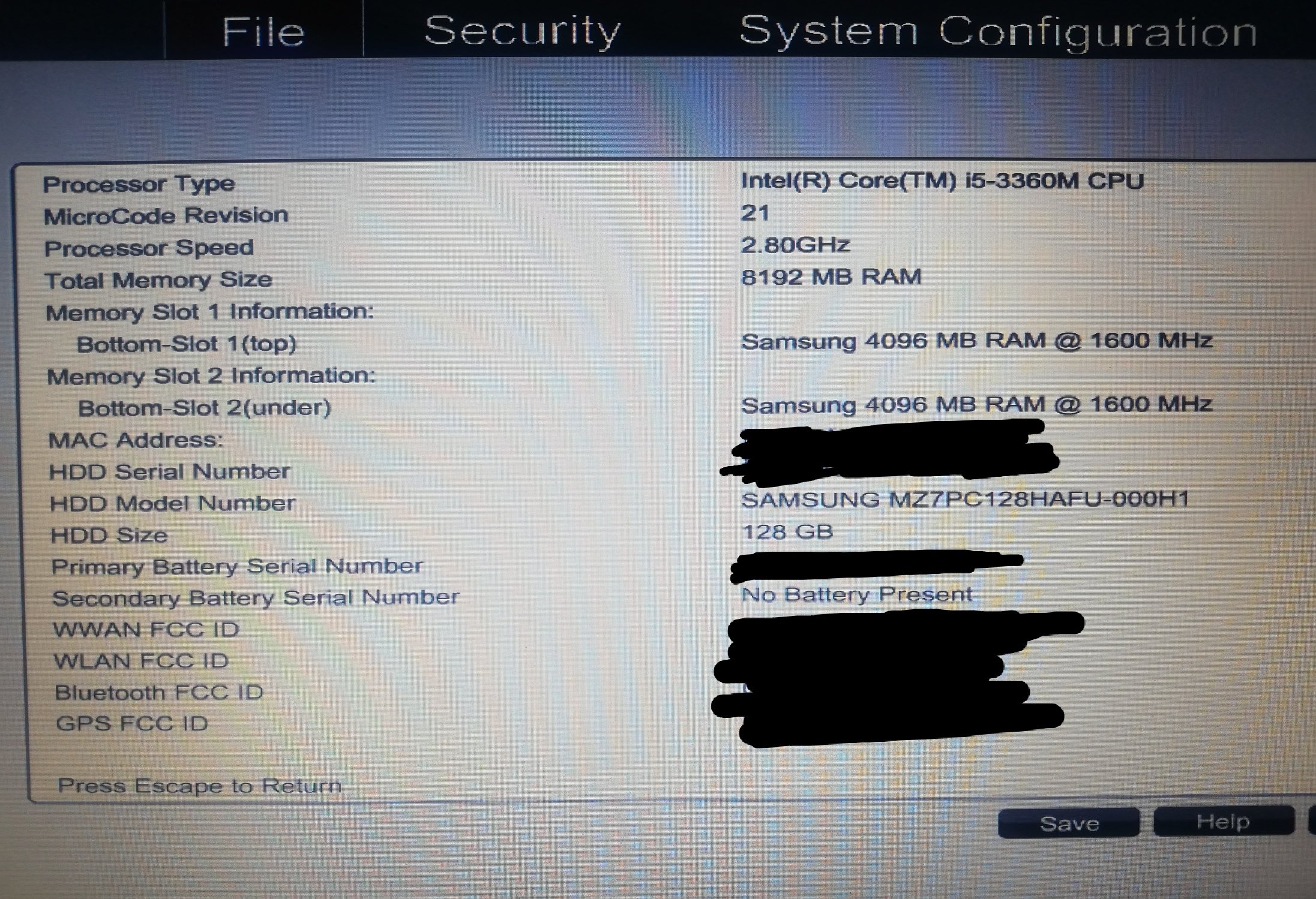

138 Ierakstīts Aprīlis 18 Share Ierakstīts Aprīlis 18 Kungi, man ir, pārmaiņas pēc, tehnisks jautājums tehniskiem cilvēkiem. Man ir neoptimāls priekšējo ekstremitāšu izliekuma rādiuss, kurš traucē atrisināt jau virsrakstā aprakstīto problēmu - HP EliteBook 8740p, uz kura es tikko uzinstalēju Linux Mint 22.1 Cinnamon, restartēju, un tagad tas iet bootloopā. Video: https://failiem.lv/u/jskh65djh3 (fona trokšņi ir ar datoru nesaistīti fona trokšņi) Parametri: Ko darīt? Link to comment Share on other sites More sharing options...

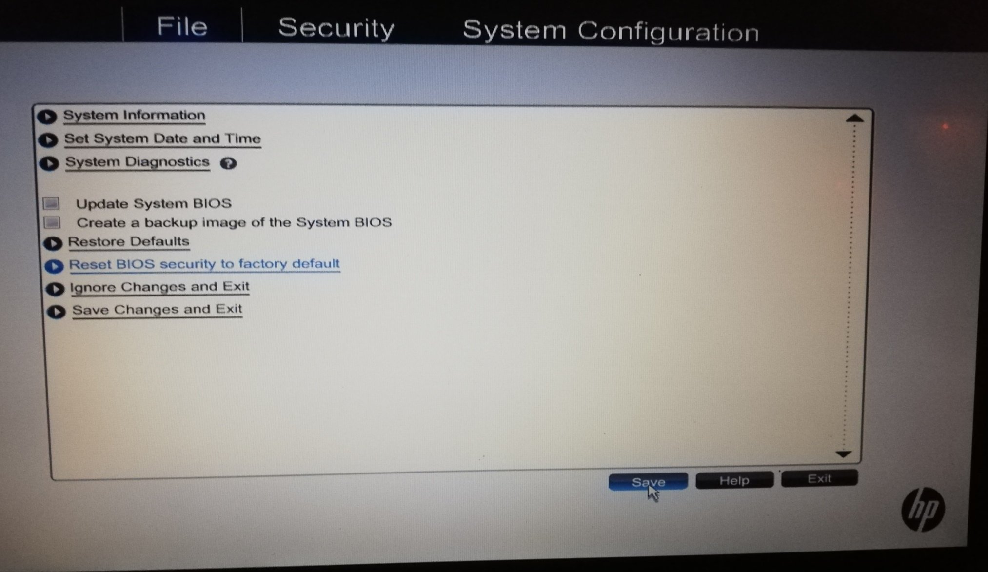

AndrisBB Aprīlis 18 Share Aprīlis 18 Tak ganjau kautkāds SecureBoot ir eneiblots vai kas tur vēl ir tai HP laptopā. https://askubuntu.com/questions/1417217/reset-system-boot-loop-after-installing-ubuntu-22-04-lts-on-hp-probook 1 1 Link to comment Share on other sites More sharing options...

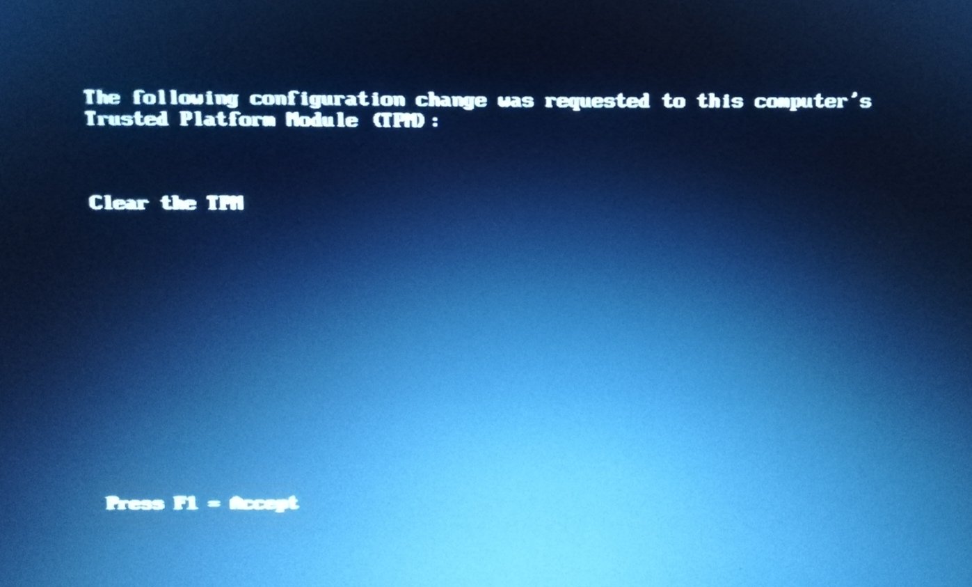

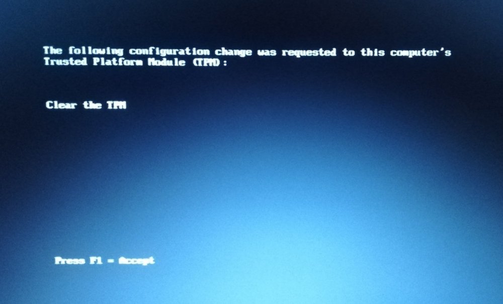

138 Aprīlis 18 Author Share Aprīlis 18 Milzu paldies @AndrisBB tieši tā arī bija. Resetoju šito Un tad man paziņoja šito Un aizgāja. 1 Link to comment Share on other sites More sharing options...
