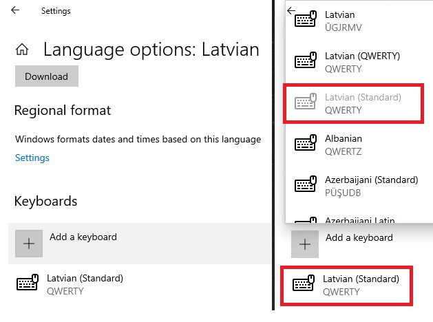

rooler Posted March 9, 2025 Share Posted March 9, 2025 Kā uzrakstīt garumzīmes nevis ar pogu Alt, bet ar ", neizmantojot Tildes Birojs? 1 Link to comment Share on other sites More sharing options...
maize Posted March 9, 2025 Share Posted March 9, 2025 Uzliekot "latvian (standart)" klaviatūras izkārtojumu. Link to comment Share on other sites More sharing options...
Net Posted March 9, 2025 Share Posted March 9, 2025 Viens variants- izmanto iebūvēto ''Latvian standart'' opciju pie valodu izvēles. Ja tas neder, var novilkt ''apostrofs'' un būs tev garumzīmes uz '' taustiņa. Apostrofs Link to comment Share on other sites More sharing options...

raiviic Posted March 9, 2025 Share Posted March 9, 2025 (edited) Kādus vēl Apostrofs, Latkey u.c. drazu??? Runa taču par W10 (ja vien jautājums pareizajā sadaļā), bet jau kopš W7 laikiem (par XP neatceros) viss ir jau pašā windows. Edited March 9, 2025 by raiviic 2 Link to comment Share on other sites More sharing options...

e = d Posted March 11, 2025 Share Posted March 11, 2025 Sēžu pie diviem W 11 laptopiem, nevienam nav Apostrofa, abos strādā garumzīmes ar “. Link to comment Share on other sites More sharing options...

vvv Posted April 8, 2025 Share Posted April 8, 2025 pirms 1 stundas , raivix95 teica: Decimālatdalītāju reģionālos iestatījumos samaina, izkārtojums nav jāaiztiek Darbosies MS Excelī, bet kopumā tas nestrādās. Lai panāktu numpadā punktu komata vietā, tā, lai visur būtu punkts, nevis komats, pie iebūvētā Latviešu (standarta) izkārtojuma nav panākams, jāliek izkārtojums, kur numpadā punkts, ar Keyboard Layout Creator var viegli pārtaisīt to pašu Latviešu (standarta), nomainīt numpada komatu uz punktu. Vienkāršais veids, neko nemainīt, lietot Latviešu (standarta) izkārtojumu tādu, kāds tas ir, tik iemācīties, ka pie nospiesta labā Alt jeb AltGr no numpada drukājas punkts nevis komats, ja pierod, nekāda vaina. Link to comment Share on other sites More sharing options...

vvv Posted April 8, 2025 Share Posted April 8, 2025 Numpada punktu/komatu ar reģionālajiem uzstādījumiem nevar izlabot pilnvērtīgi. Cik es zinu, iekš MS Excel nostrādās numpada decimālatdalītājs kā punkts, ja reģionālajos uzstādījumos decimālatdalītāju izvēlēsies punktu, nevis komatu, citās programmās neesmu to novērojis, nezinu, varbūt ir vēl kādās... Windows iebūvētais kalkulators no numpada rakstīs punktu dēļ reģionāliem uzstādījumiem... Kas vēl? Ne MS Word, ne Piezīmjblokā, ne Komandu uzvednē nebūs punkts no numpada dēļ punkta reģionālajos uzstādījumos. Visiem ar numpada punktu vai komatu neietrāpīt. W10 iebūvētajos klaviatūru izkārtojumos latviešu valodai ir tā - Latviešu (standarta) izkārtojuma numpadā ir komats, Latviešu (QWERTY) izkārtojuma numpadā ir punkts. Kā nu ir, tā nu ir. Ja tas nepatīk, jāinstalē papildus klaviatūras izkārtojums. Kaut Latviešu (standarta) izkārtojums ļauj caur AltGr lietot numpada decimālatdalītāju kā punktu, izmēģiniet, ir ērti, var arī spiest Ctrl+Alt (kreisais Alt). Link to comment Share on other sites More sharing options...
Prodigy Posted April 9, 2025 Share Posted April 9, 2025 Jauniem lietotājiem labākais variants ir uzreiz iemācīties AltGr, jo principā tā diakritisko zīmju likšana uz " čakarē šī taustiņa normālu lietošanu. Bet ko darīt lietotājiem, kas "kopš bērnības" ir pieraduši pie "mēmās ~"? Tur joprojām Apostrofs palīdz, vai arī jākrāmējas ar editoru, jo izkārtojums ar ~ nav pieejams. Lai gan arī Standard izkārtojumā ir jāņem palīgā editors, lai to " taustiņu padarītu par normālu taustiņu, ja grib tikai ar AltGr darboties Link to comment Share on other sites More sharing options...
