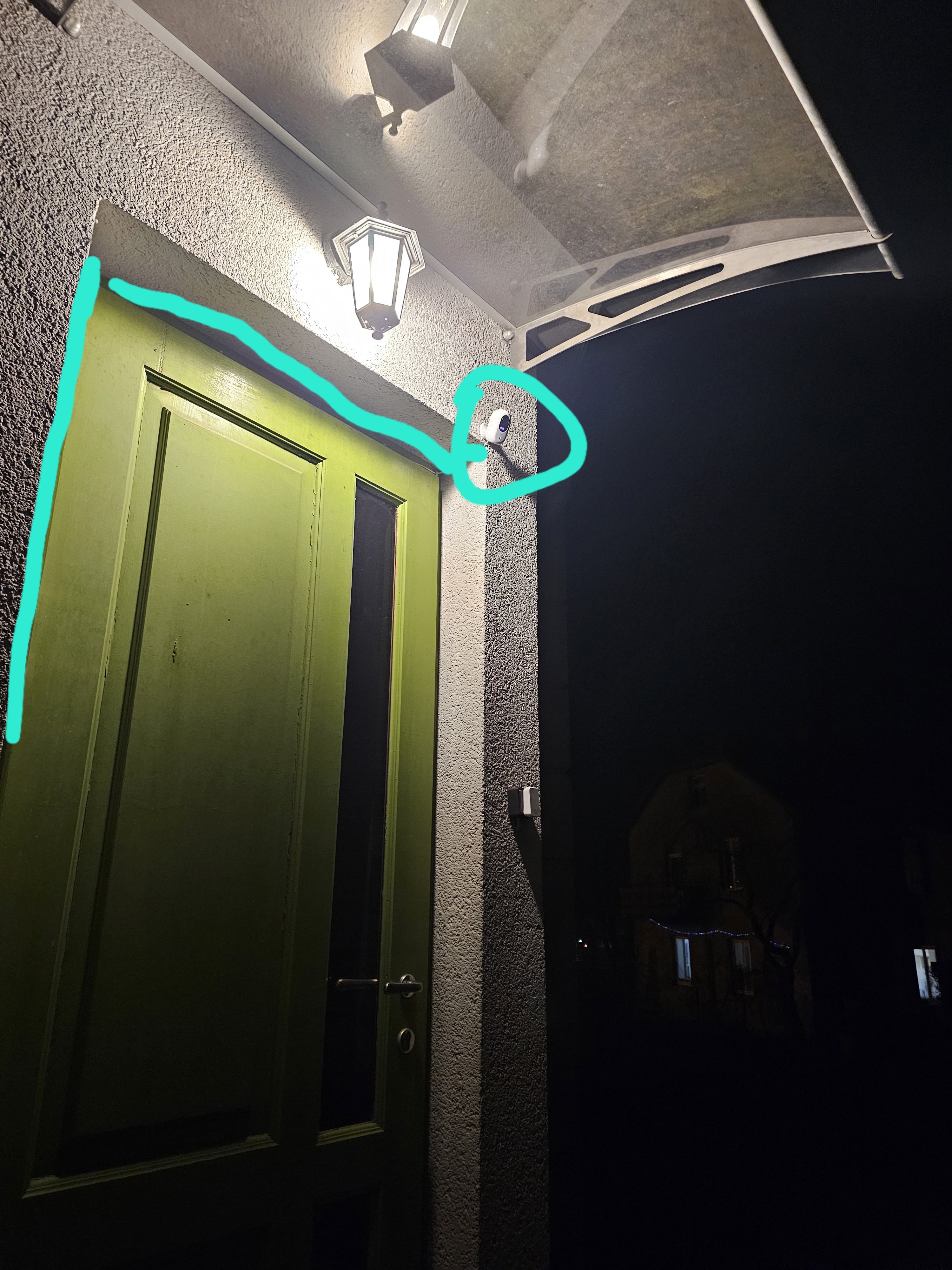

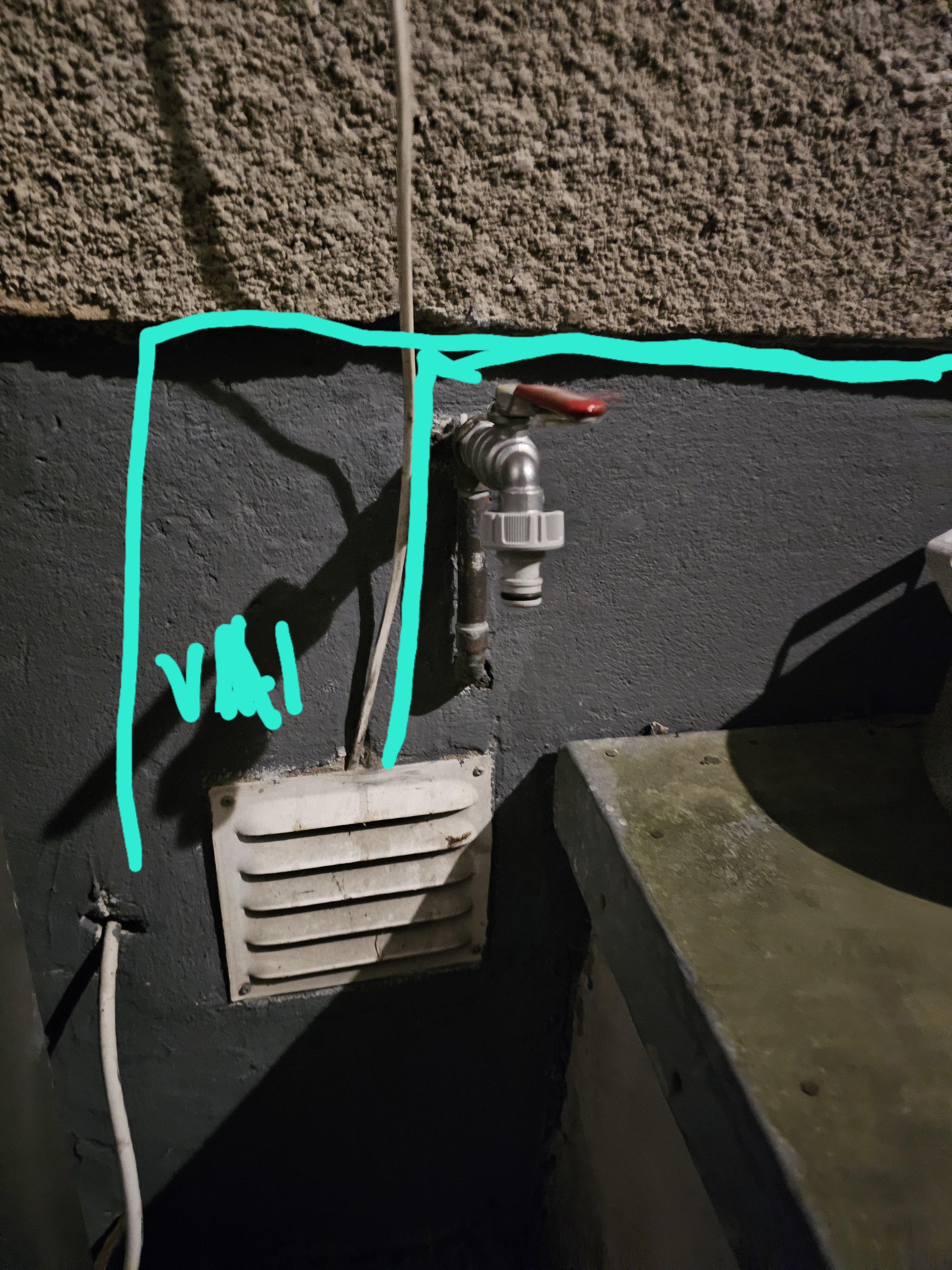

138 Marts 6 Share Marts 6 Paga, kāpēc vispār tu gribi kabeli visu to gabalu vilkt pa fasādi līkumu līkumiem, nevis izvilkt pa iekšu un izvilkt ārā pie durvīm (ja nav iespējas izurbt caurumu sienā tieši uz kameras vietu, tad kaut vai gar durvju kārbu)? Ja reiz tev ir normāla fasāde un tu taisi sev un gribi kā smukāk, nevis esi "meistars" un gribi kā ātrāk, poxuj cik kakaini izskatās. Link to comment Share on other sites More sharing options...
138 Marts 6 Share Marts 6 Te ir uzskatāms piemērs, kā "profesionāļi" ir likuši kameras un vilkuši vadus uz gatavas fasādes. Nedari tā, ja tev nav pox un rokas no d1rsas. https://maps.app.goo.gl/yD8xyhfqPHGFccmM8 Link to comment Share on other sites More sharing options...

mafijs Marts 8 Share Marts 8 Stulbākā trase kabelim uz kameru. Pienāks no sāniem, pārkniebs kabeli un viss. Gan jau var atrast veidu caur sienu tieši pie kameras. Papildus par TS degšans fobiju, tad jāņem LAN Datortīklu kabelis, SIGHTUX, CPR klase Dca s2,d2,a1 | LSZH | CAT5E UTP Tas gan iekštelpu kabelis. Link to comment Share on other sites More sharing options...

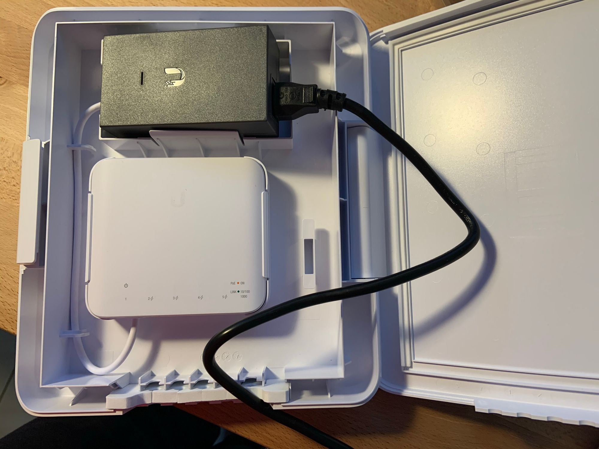

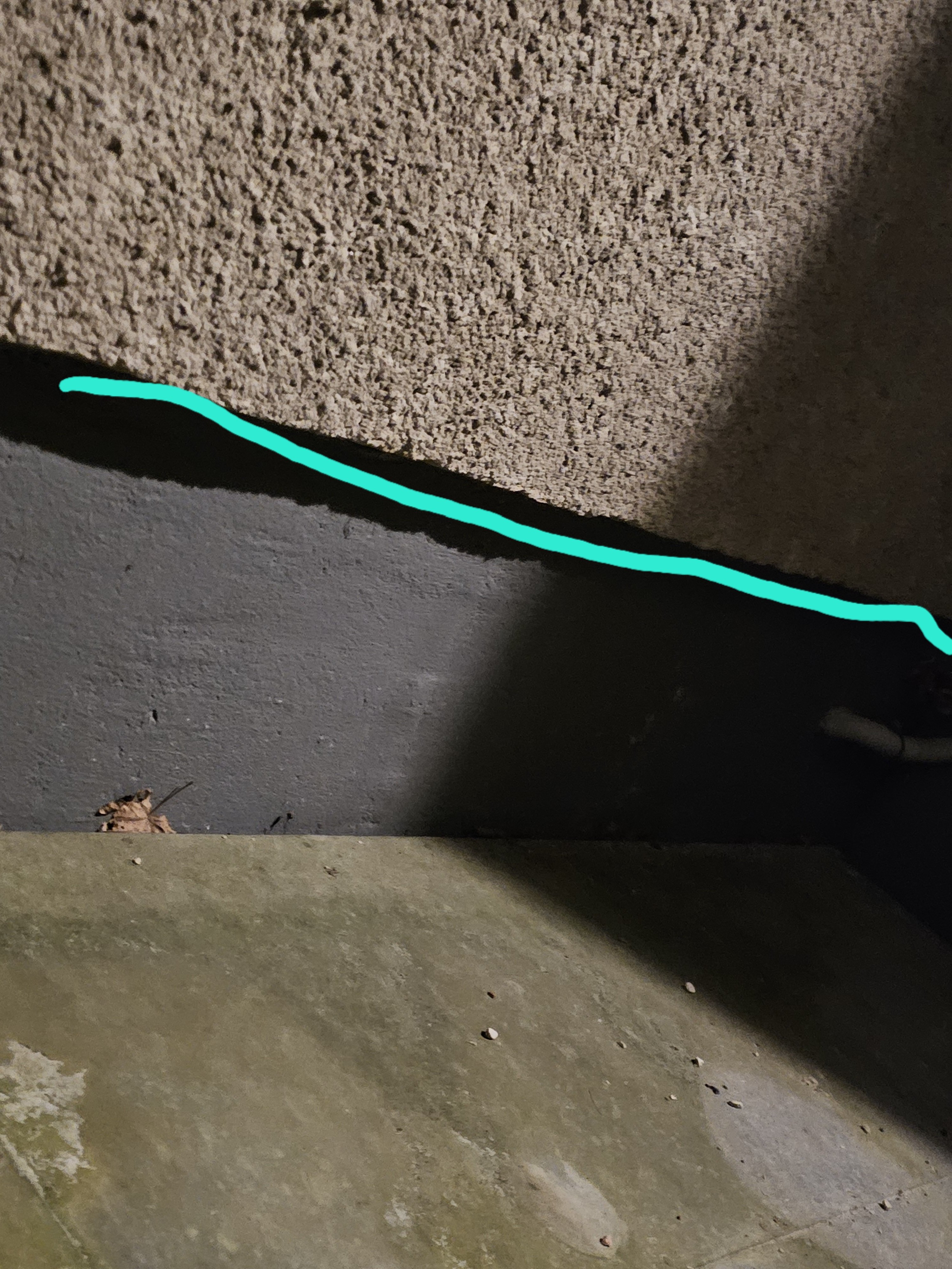

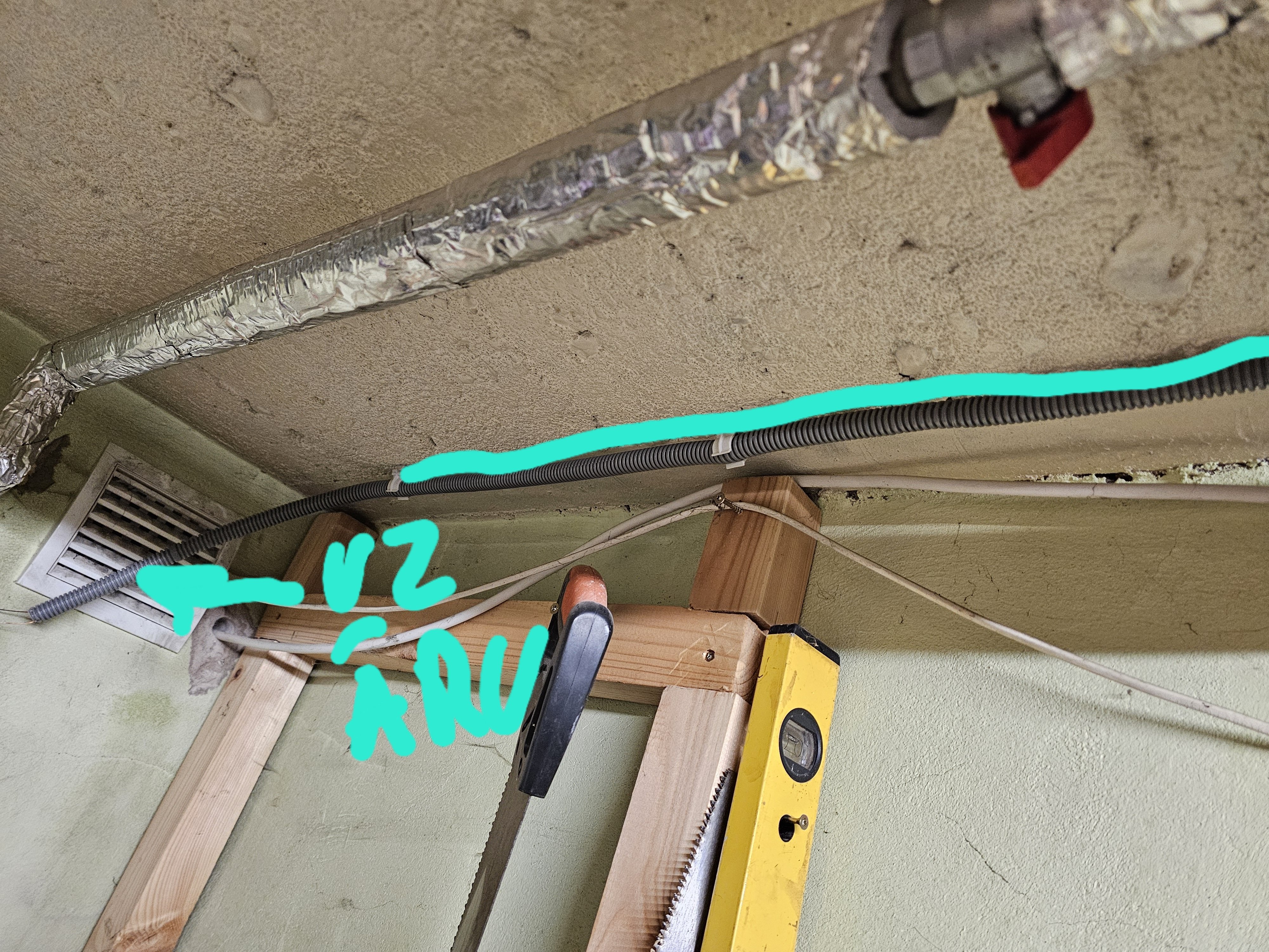

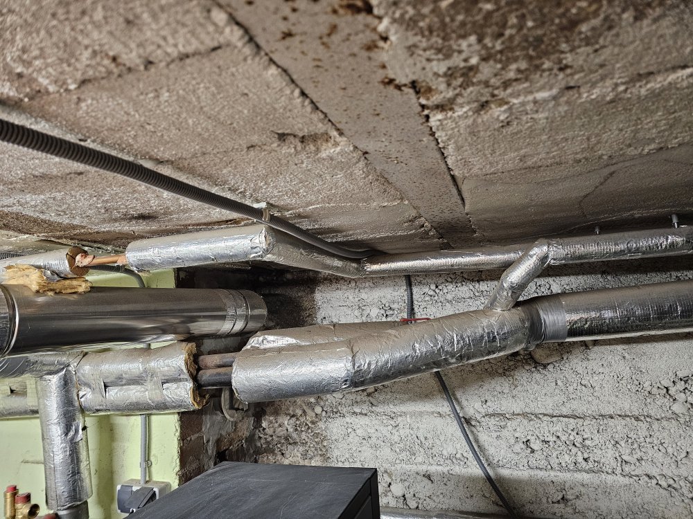

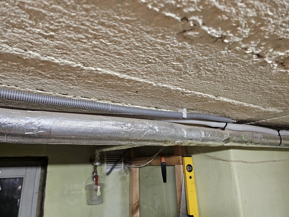

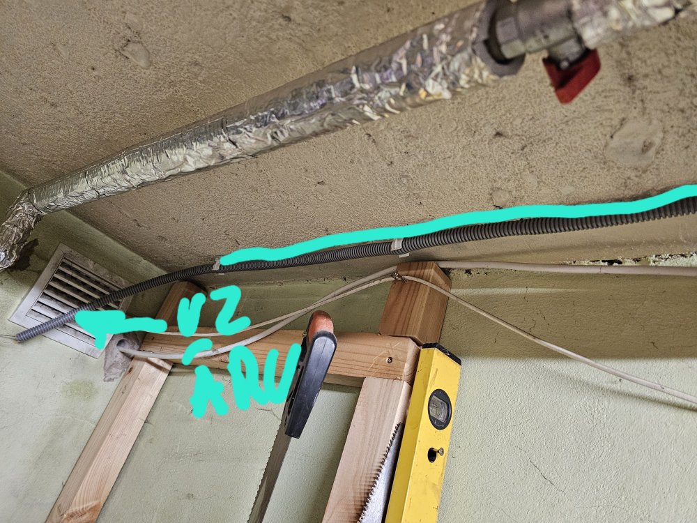

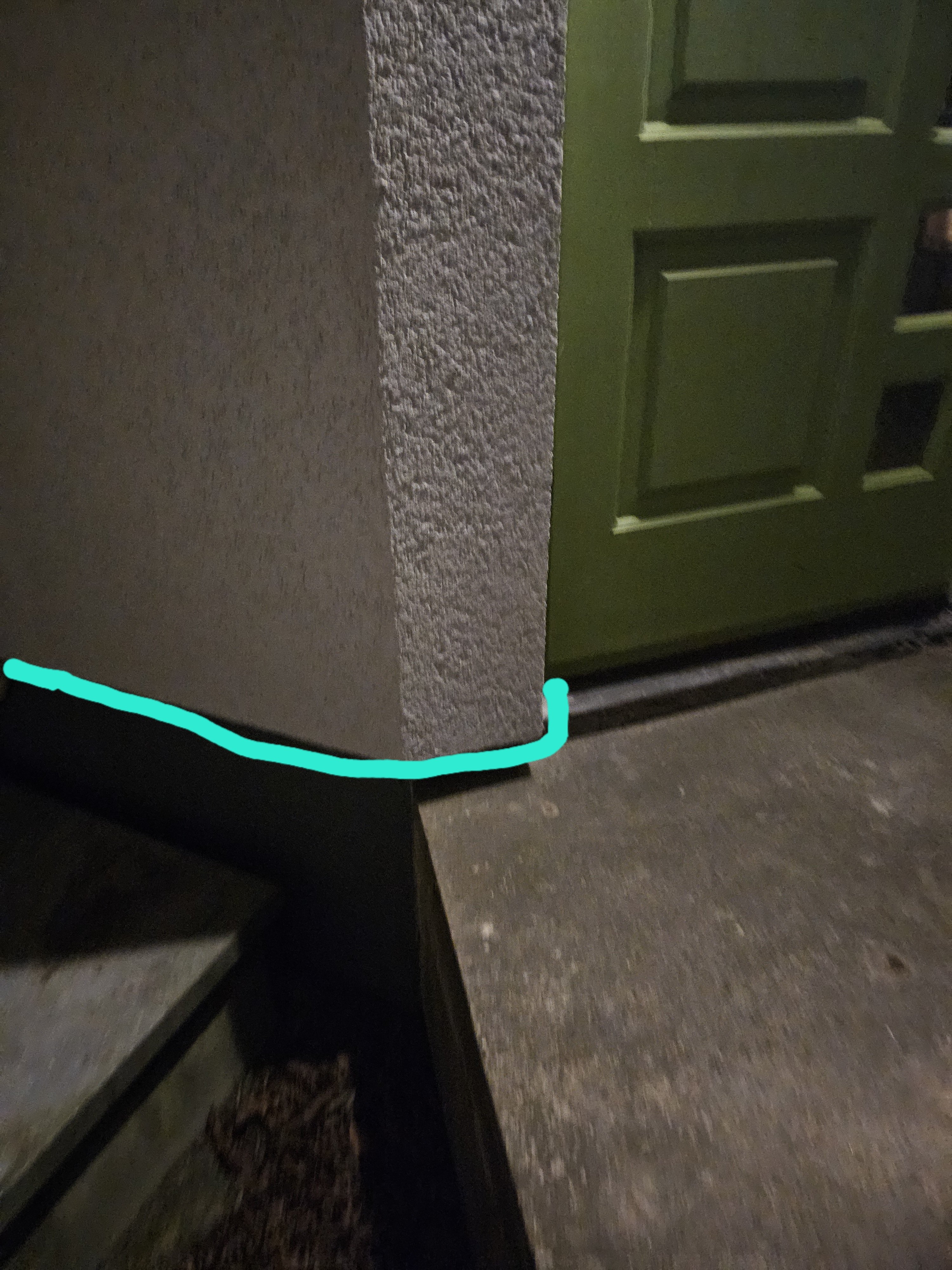

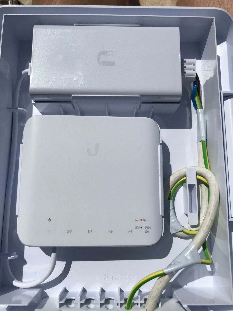

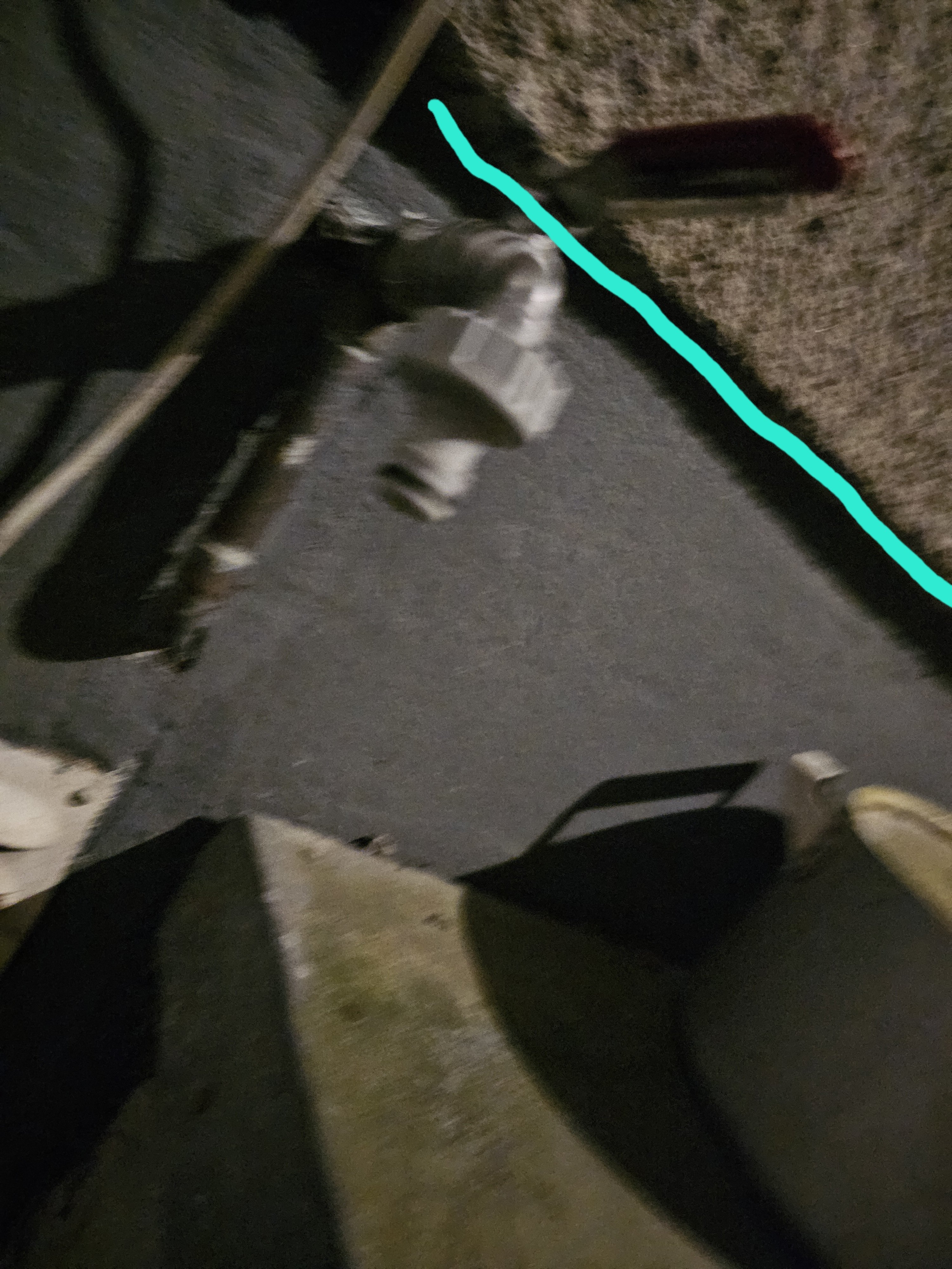

RudolfsP Marts 8 Author Share Marts 8 (labots) No iekšpuses kautkā šādi. Gofra pa kurieni ies tie vadi. Temp 25-30C gofrai. Pie pelēkās sienas liksies switch kastē pie kura pienāks trīs vadi no kamerām. Sienas temp ap 25C. Un tad pienāks uplink kas aiziet uz DVR. Switch bus - Ubiquiti Flex kaste - Ubiquiti utility box Poe injector priekš flex būs 54V 60W ubiquiti. Varbūt kāds zin power cable kas ir C5 un tieši C5 gals ir 90 grādos. Labots Marts 8 - RudolfsP Link to comment Share on other sites More sharing options...
binary Marts 8 Share Marts 8 Kas tas par spaini otrajā bildē? 1 Link to comment Share on other sites More sharing options...
RudolfsP Marts 8 Author Share Marts 8 (labots) Pirms 3 minūtēm , binary teica: Kas tas par spaini otrajā bildē? Trubas iztukšošanai. Tur iziet tas krāns kas āra 😀 Labots Marts 8 - RudolfsP Link to comment Share on other sites More sharing options...
138 Marts 8 Share Marts 8 Pirms 27 minūtēm , RudolfsP teica: Varbūt kāds zin power cable kas ir C5 un tieši C5 gals ir 90 grādos. Paldies, tas ir ļoti labs jautājums, es tādus nezināju (C7 90 grādos gan ir redzēts), paskatījos, lemonā un ormixā neatradu vismaz ne kā skrūvējamu spraudni, bet internetos gatavi vadi ar uzkausētiem spraudņiem ir, turklāt eksistē gan ar pagriezienu vienā, gan otrā plaknē. Bet kāpēc? Citādi kastē nelien tas, ko tas vads baro? Link to comment Share on other sites More sharing options...
Net Marts 8 Share Marts 8 Pirms 6 minūtēm , binary teica: Kas tas par spaini otrajā bildē? Tas nav spainis! Tas ir turbo synhro fazotrons! Speciāls augstspiediena reaktīvo daļu paātrinātājs. Link to comment Share on other sites More sharing options...
RudolfsP Marts 8 Author Share Marts 8 Pirms 2 minūtēm , 138 teica: Paldies, tas ir ļoti labs jautājums, es tādus nezināju (C7 90 grādos gan ir redzēts), paskatījos, lemonā un ormixā neatradu vismaz ne kā skrūvējamu spraudni, bet internetos gatavi vadi ar uzkausētiem spraudņiem ir, turklāt eksistē gan ar pagriezienu vienā, gan otrā plaknē. Bet kāpēc? Citādi kastē nelien tas, ko tas vads baro? Cik skatos īsti nē jo traucē. Oriģināli viņam nāk indžekors kur pieiet trīs vadi (dzeltens, zaļš, brūns). Respektīvi atsevišķs elektrības vads. Doma šādi. Link to comment Share on other sites More sharing options...
138 Marts 8 Share Marts 8 Es tam kastes, kā lai to nosauc, nodalījumam, kurā tu liksi barošanas bloku, nogrieztu nost kreiso malu un pabīdītu barošanas bloku 2cm pa kreisi, tad pietiek vietas izlocīt vadu ar esošo spraudni. Link to comment Share on other sites More sharing options...
binary Marts 8 Share Marts 8 (labots) 1 stundu atpakaļ, RudolfsP teica: Varbūt kāds zin power cable kas ir C5 un tieši C5 gals ir 90 grādos. Kaut kā šādi? https://www.amazon.de/dp/B0C3HG816M It kā ir arī pārejas, piemēram, https://220.lv/lv/datortehnika/datortehnikas-piederumi/adapteri-un-usb-centrmezgli/adapteris-4-gab-iec320-c14iec320-c5-stravas-adapteris?id=40334972&mid=47310607 Labots Marts 8 - binary 1 Link to comment Share on other sites More sharing options...
