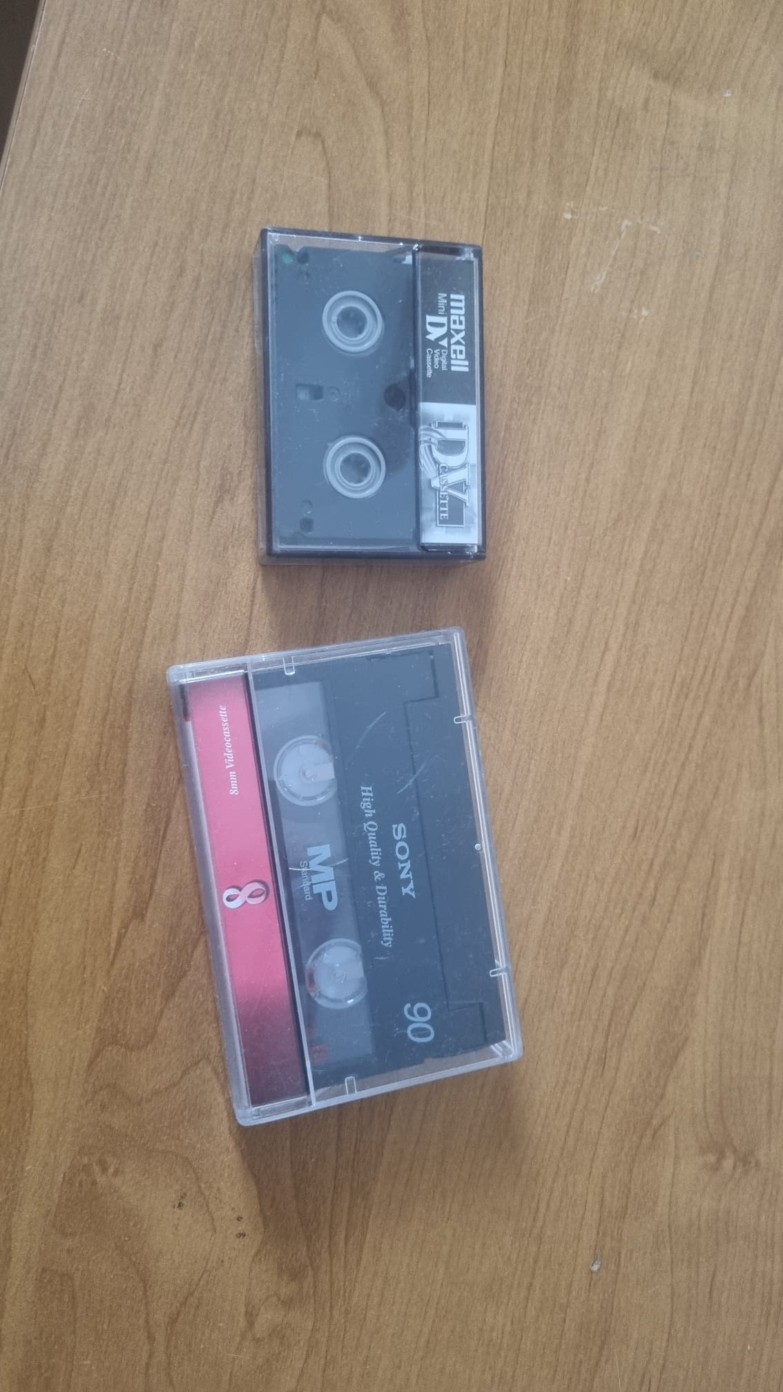

edzha90 Jūnijs 25, 2024 Author Share Jūnijs 25, 2024 ja vien zinatu, kas tas ir par kasetes veidu. Bet rekur bilde Link to comment Share on other sites More sharing options...

AndrisBB Jūlijs 15, 2024 Share Jūlijs 15, 2024 25.06.2024. , 20:02, edzha90 teica: ja vien zinatu, kas tas ir par kasetes veidu. Bet rekur bilde Šodien rokoties pa plauktiem un meklējot ko citu, atradu šo. Ja tev to MiniDV kasešu daudz un maksā 20e par kaseti (+ pasta izdevumus), tad varu nociparot. 1 Link to comment Share on other sites More sharing options...
