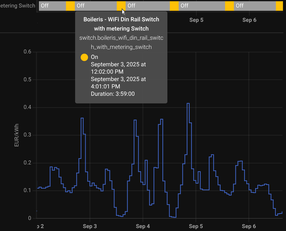

mad182 Posted September 6, 2025 Share Posted September 6, 2025 (edited) Veca tēma, bet piemetīšu savus 2 centus. Man jau otro gadu ir automatizēta boilera ieslēgšanās pēc biržas tarifa, izmantojot home assistant. Nianse ir, ka mājās visi mazgājas vakarā, no rīta silto ūdeni vajag ļoti maz, tāpēc sildīt kaut kādus 1os naktī nav vērts, jo pa 20 stundām līdz vakaram sanāks lieli zudumi, tāpēc nakts cenām pieliku klāt koeficentu, lai līdz 12 dienā silda tikai tad, ja cena ir būtiski zemāka >10c. Ko es pa šo laiku esmu novērojis un secinājis? 1) pasākumam kopumā ir jēga, elektrības cenas dienas laikā atšķiras diezgan būtiski, ja ir biržas tarifs un elektriskais boileris, noteikti iesaku! 2) visam manam advancētajam setupam ar home assistant, wifi slēdzi, skriptu ar koeficentu utt principā gan nav jēgas, vēl vairāk - es pat teiktu ka tas nāk tikai par sliktu, jo ir bijuši gadījumi kad nokāries HA vai pazudis wifi, un ūdens nav uzsildīts. To visu var aizstāt ar visparastāko taimeri, kas ieslēdz boileri 13:00 dienā un izslēdz pēc 3-4 stundām. Būs lētāk, vienkāršāk un uzticamāk. Vismaz vasaras sezonā mans setups tiešo to arī dara praktiski katru dienu - ieslēdz vai nu 12:00 vai 13:00 un izslēdz pēc 4 stundām (pa lielam tik ilgi nesilda, tas laiks drusku ar rezervi lai paspēj uzsildīt arī galīgi aukstu boileri). Ziemā varbūt kaut kas mainās elektrības cenās, bet tā kā ziemā man ūdens sildās no granulu katla, tas man nav aktuāli. Ja ir paradums mazgāties no rīta, tad iespējams ir kāds cits optimālais patterns, bet nu manā gadījumā secinājumi ir šādi. Edited September 6, 2025 by mad182 Link to comment Share on other sites More sharing options...
jozhix Posted September 6, 2025 Share Posted September 6, 2025 pirms 5 stundām , mad182 teica: Ja ir paradums mazgāties no rīta Ja vispaar nemazgaajas, var veel vairaak ietaupiit.. man 200l boileris 3x dienaa iesleedzas, HA ir automation to papildus ieslegt, ja daudz saules. 1 Link to comment Share on other sites More sharing options...
