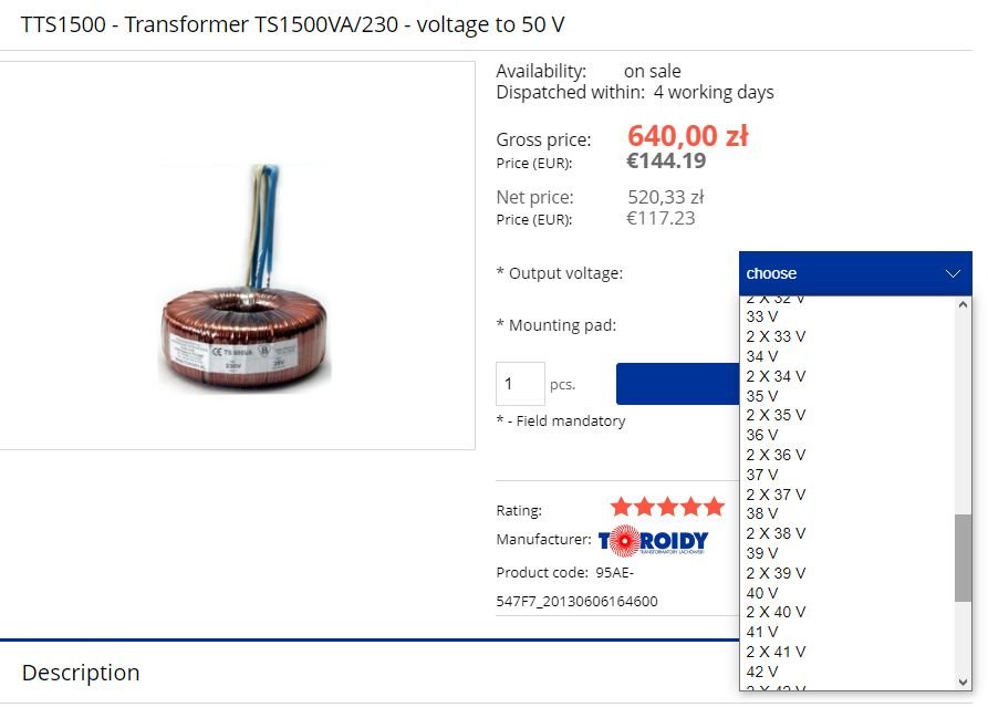

Stepselis Posted November 7 Share Posted November 7 (edited) pirms 2 stundām , Jurkins teica: Jāliek 3 virknē Tātad ne 600VA trafu vajag, bet vismaz 42V x 40A Piemēram: https://sklep.toroidy.pl/en_US/p/TTS1500-Transformer-TS1500VA230-voltage-to-50-V/182 Vai: https://sklep.toroidy.pl/en_US/p/TTS2000-Transformer-TS2000VA230-voltage-to-50-V/185 Edited November 7 by Stepselis 1 Link to comment Share on other sites More sharing options...
Jurkins Posted November 7 Author Share Posted November 7 pirms 3 stundām , Stepselis teica: Tātad ne 600VA trafu vajag, bet vismaz 42V x 40A Jā, šo saitu nebiju pamanījis, ne tme ne citos tik lielu trafu nav. Vienīgi vai 42V nebūs par daudz. Vot kas tas ir? Tukšgaita? Vai pie nominālās slodzes? Vai vēl kas? Oriģinālajā gadījumā ir 30V pie 30A, bet, kā jau rakstīju, tas trafs ne tuvu nav 900+W un tukšgaita šim ir 45, tā kā tas ir vienkārši užass. Vislabāk būtu gandrīz vai autotransformatoru priekšā. Varētu impulsnieku, bet nekad neesmu izmantojis impulsnieku šādā režīmā. Eksperimentēt īpaši nav iekāriena. Un vēl ... pasūtīšu kaut ko no poļiem, grāmatvede bļaus 🤣. Jā, zinu, ka visu var atrisināt, bet mums jau patīk iet vieglāko ceļu nevis šūpuļtīklā un stāvus. Link to comment Share on other sites More sharing options...

Stepselis Posted November 7 Share Posted November 7 pirms 2 stundām , Jurkins teica: Oriģinālajā gadījumā ir 30V pie 30A, Tur taču var izvēlēties spriegumu sekundārajā! Link to comment Share on other sites More sharing options...
Jurkins Posted November 7 Author Share Posted November 7 (edited) Pirms 34 minūtēm , Stepselis teica: Tur taču var izvēlēties spriegumu sekundārajā! Jā ir 5V solis. Oriģināli stāv uz 45V. Ar mums pieejamo termoplēvi laiks ir praktiski uz maksimālo - 9 sekundes. Mazāk nelīmē. Es nepamērīju, cik bija strāvas, ja paņēma mazāku spriegumu, bet negribēja līmēt. Edited November 7 by Jurkins Link to comment Share on other sites More sharing options...

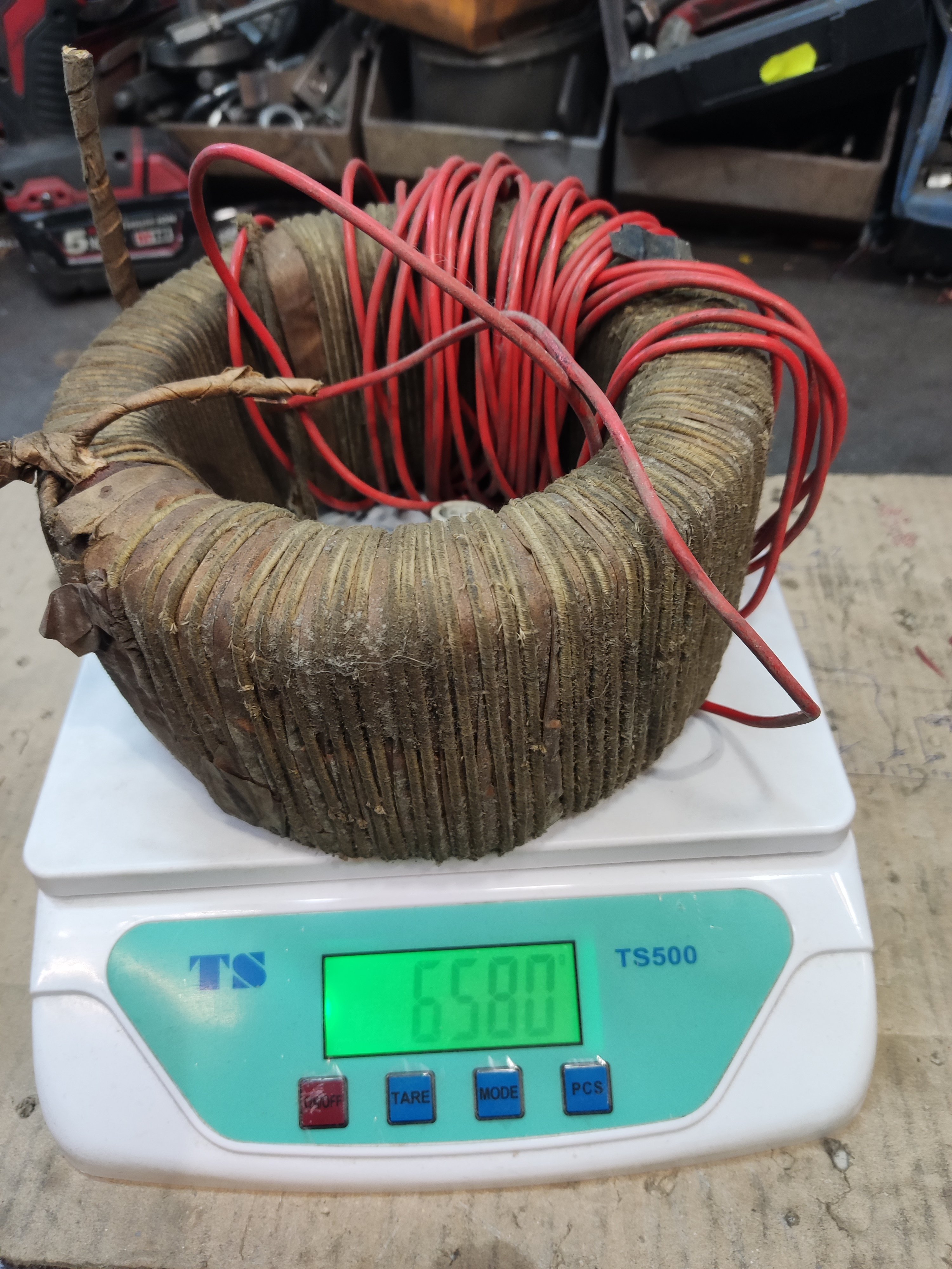

jacobs Posted November 8 Share Posted November 8 Var jau turpat 2000VA ņemt. Neko dārgāks jau nav. Var dabūt arī šādu subproduktu. Dzelzis labs.☺️ 1 Link to comment Share on other sites More sharing options...
Jurkins Posted November 8 Author Share Posted November 8 (edited) Klau, @jacobs, Tu kā 80-tā līmeņa speciālists (bez jokiem) nenojaut, vai būtu labi tādu toroīdu slēgāt iekšā/ārā uz ~10 sek. riezes 2000+ dienā? Vai tomēr labāk atstāt ieslēgtu un raustīt sekundāro? edit: @Stepselis jau uzrakstīja un @jacobs akceptēja. Paldies! Edited November 8 by Jurkins Link to comment Share on other sites More sharing options...
