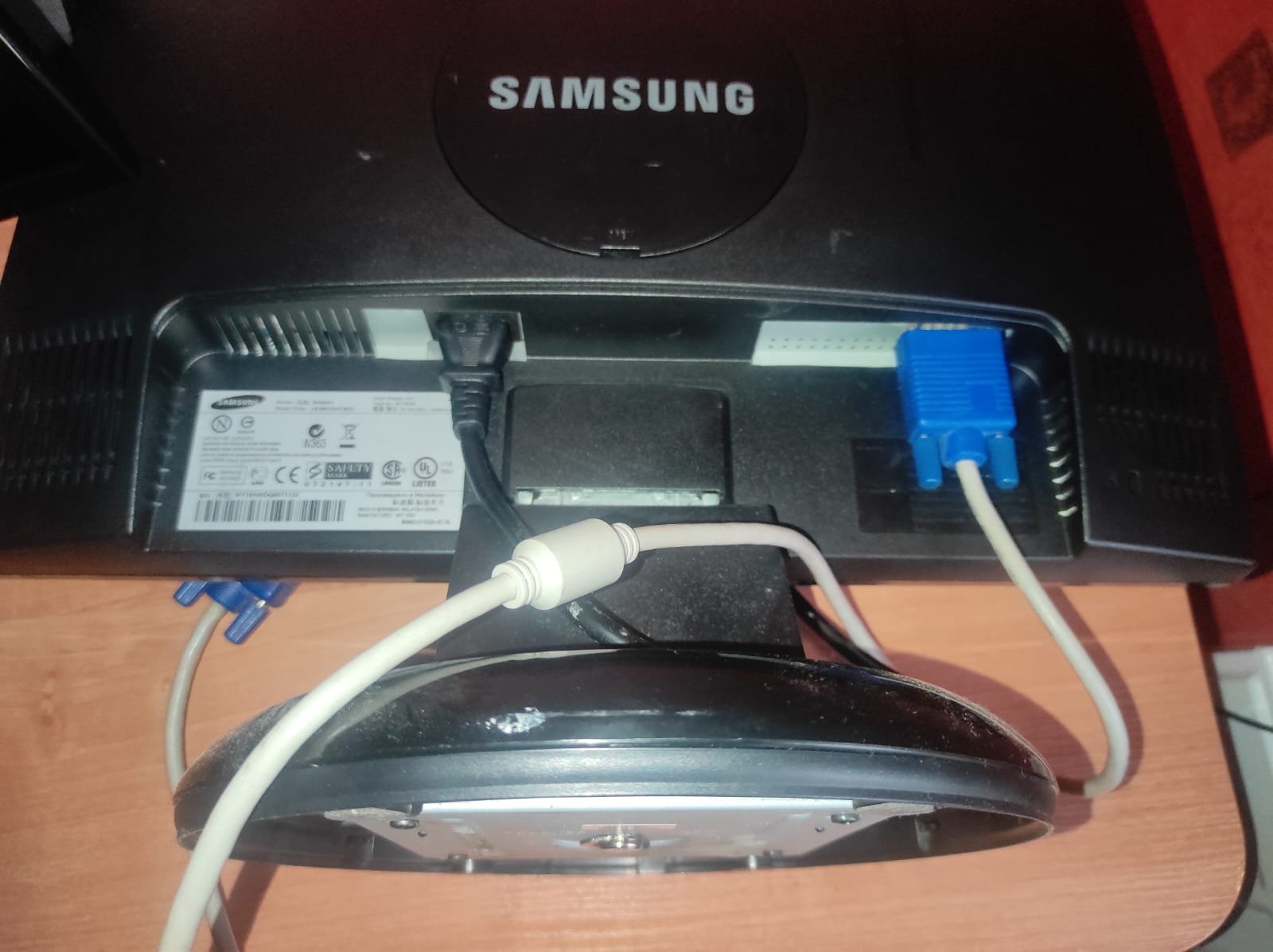

Dāvis Strazds Posted August 9 Share Posted August 9 Labdien, help, iesākumā brīdinu ( ), neesmu eksperts PC/ IT lietās.. Tātad, esmu iegādājies vēlvienu monitoru ar domu, lai varu skatīties vienā monitorā ZOOM, bet otrajā darboties līdzi. Bet nemāku salikt, lai to varētu veiksmīgi darīt. 1. Monitors Samsung LS27C360EAUXEN 27" VA 16:9 Curved 2. Monitors Samsung SyncMaster 943NWX computer monitor 48.3 cm (19") 1440 x 900 pixels Black Pievienoju arī kaut kādus datus no paša PC, iespējams ne tos parametrus, lai kaut ko palīdzētu, ja tā, tad pasakiet, ielikšu... Paldies jau iepriekš par palīdzību! Link to comment Share on other sites More sharing options...
lexxx Posted August 9 Share Posted August 9 Pieslēdz abus pie datora un spied win+p, izvēlies extend variantu Otrs monitors ir tikai ar VGA ieeju. Liela iespēja, ka 1660 kartei tāda izeja nebūs. Ja ir DVI-A izeja, tad caur pāreju. Link to comment Share on other sites More sharing options...

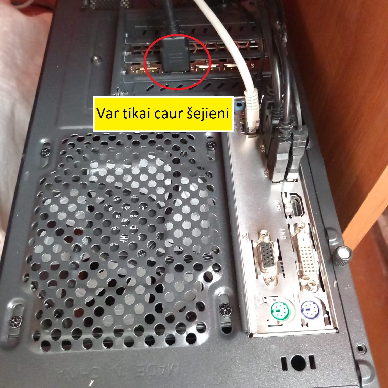

Dāvis Strazds Posted August 9 Author Share Posted August 9 Slēdzot vienkārši caur VGA nesanāk, bet caur pāreju izdevās (tas ir vecajam monitoram). Savukārt, jauno monitoru pieslēgt caur jebkuru HDMI arī nevar... Link to comment Share on other sites More sharing options...
raiviic Posted August 9 Share Posted August 9 (edited) Nu bet protams, ka tikai pie videokartes HDMI strādās. Kur tad otru moni un ar kādu pāreju slēdzi? Kas par MB? Tas ka ir VGA un DVI vēl nenozīmē, ka tur ir integrētā videokarte. Un pat ja ir - neaizmirsti, ka integrētā atslēdzas, ja ir cita videokarte. Edited August 9 by raiviic Link to comment Share on other sites More sharing options...

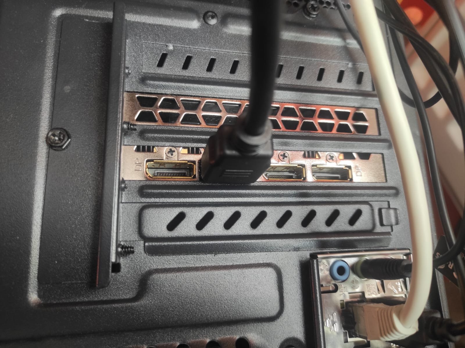

Dāvis Strazds Posted August 9 Author Share Posted August 9 To veco es liku ar pāreju VGA uz HDMI.. Tad es saprotu, ka man nav iespējams pieslēgt, jo vienkārši nav iespēja.. Sākumā liku vienkārši HDMI ieejā, kas augšpusē... kā jau teicu, no PC maz ko saprotu.. nezināju kur šim videokarte... Kas ir "MB"? Un jautājums, kas ir tie pārējās ieejas/ izejas - rakstīts "DP" Link to comment Share on other sites More sharing options...
raiviic Posted August 9 Share Posted August 9 (edited) MB ir mātesplate, bet tu jau modeli nezināsi. Tie DP uz videokartes? Tad DisplayPort, vari monitoru pieslēgt. Edited August 9 by raiviic Link to comment Share on other sites More sharing options...

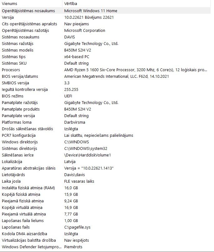

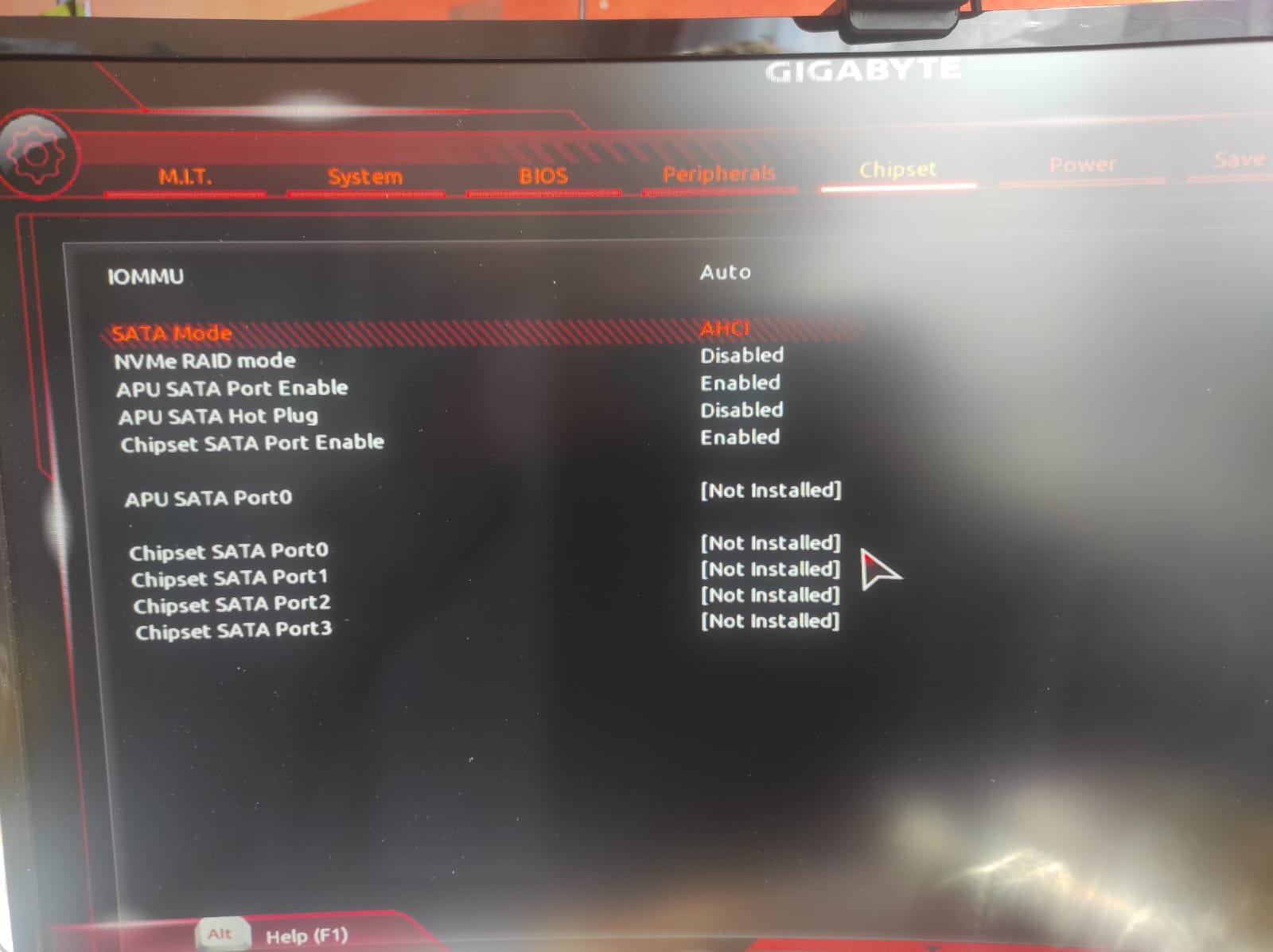

Dāvis Strazds Posted August 9 Author Share Posted August 9 Nav opcija "integrated graphics".. Link to comment Share on other sites More sharing options...
raiviic Posted August 9 Share Posted August 9 Slinkums pētīt, bet šķiet ka integrētā darbojas tikai, ja atbilstošs procesors. Tavam Ryzen modelim nav šāda iespēja. 1 Link to comment Share on other sites More sharing options...
Dāvis Strazds Posted August 9 Author Share Posted August 9 Pirms 1 minūtes , raiviic teica: Slinkums pētīt, bet šķiet ka integrētā darbojas tikai, ja atbilstošs procesors. Tavam Ryzen modelim nav šāda iespēja. Paldies, par jau ieguldīto darbu! Link to comment Share on other sites More sharing options...
