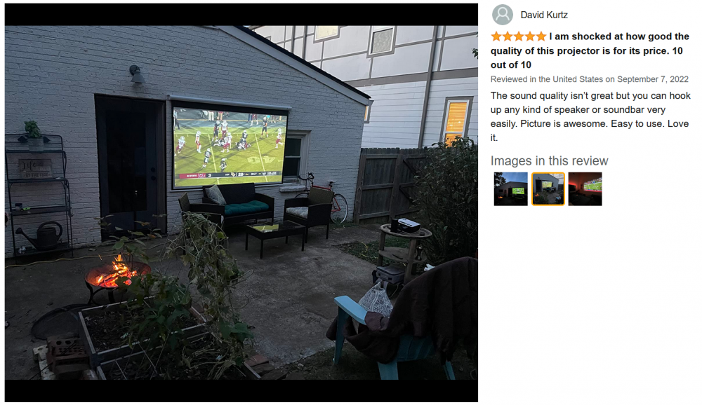

itanium Posted Tuesday at 07:27 PM Share Posted Tuesday at 07:27 PM (edited) pirms 2 stundām , kukuruku teica: Vai tad tas nav viens un tas pats??? Nope: https://www.benq.com/en-us/knowledge-center/knowledge/ansi-light-source-and-led-lumens-how-led-projectors-with-3000-lumens-are-a-marketing-ploy.html Nekas dižs nesanāks, bet kaut ko, kas kaut kādu bildi Tev rādīs uz tajos 22:00+, gan jau atrast var. Piemēram, YABER Pro V8 Amazonā pie atsauksmēm ir bilde, kur var apmēram redzēt kā šams "performē" vakarā: P.S. Es pats gan laikam tādu nepirktu. P.P.S. Es šobrīd īsti nestādos priekšā, cik pie mums tumšs vai gaišs ir ap tiem 22:00. Slikta atmiņa Edited Tuesday at 07:34 PM by itanium Link to comment Share on other sites More sharing options...
