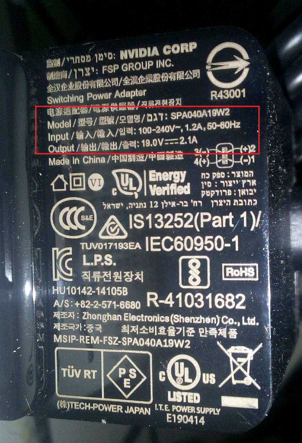

RudolfsP Posted January 7, 2023 Author Share Posted January 7, 2023 Sveiciens! Problēma tāda kad Shield sāk pīkstēt barošanas bloks. Vai tas ir droši vai labāk atvienot un sagaidīt kamēr dabū jaunu. Link to comment Share on other sites More sharing options...

RudolfsP Posted January 7, 2023 Author Share Posted January 7, 2023 Just now, ggg97 teica: Varbūt tas ir koridorī novietotais dūmu detektors, kuram beidzas baterija? Nē, tas kluss. Vienkārši tagad sadzirdēju kad nas aizgāja gulēt un palika kluss tad var dzirdēt kad tas barošanas klucis pagarinātājā spiedz. Ne tik ļoti kad dzird visā istabā, bet kad pieliek ausi un mazliet arī kad paiet nost. Cik lasīju tad ja nedzird nepielekot ausi tad tas ir normāli. Negribas kautko nosvilināt xD Link to comment Share on other sites More sharing options...

RudolfsP Posted January 7, 2023 Author Share Posted January 7, 2023 (edited) Pirms 46 minūtēm , M@R$$ teica: Aizdoma ka baroklis taisās uz citu sauli. Bet tas ir tikai minējums. Protams tad pīkst, tad spiedz. Grūti saprast... 3 dienu vecs xD. Pielikumā video kur var dzirdēt. 20230107_222115.mp4 Edited January 7, 2023 by RudolfsP Link to comment Share on other sites More sharing options...

RudolfsP Posted January 7, 2023 Author Share Posted January 7, 2023 Pirms 3 minūtēm , Jurkins teica: Ej nu... kas ta tam baroklim tik īpašs. Ar Patriot SM3 savietojams? Nav viņš type c. Pielikumā attēls. Link to comment Share on other sites More sharing options...

Jurkins Posted January 7, 2023 Share Posted January 7, 2023 Tev vajag 19V barokli, kurš spēj nodrošināt 2,1 A strāvu. Tādu LV ir pilna pakaļa. Nu jā, usb spraudni gan nāksies pašam pielodēt, tādu brīnumu tiešām iekš LV nav laikam. 2 Link to comment Share on other sites More sharing options...
Boņs Posted January 7, 2023 Share Posted January 7, 2023 Vai paņem lodāmuru un pārlodē vadu kādam b/u notebuka 19V baroklim ar vismaz 40Wt izejas jaudu. 1 Link to comment Share on other sites More sharing options...
Jurkins Posted January 7, 2023 Share Posted January 7, 2023 (edited) Cilvēki iedomājas, ka, ja baroklim virsū rakstīts 2.1 A, tad 3.5 A radīs lielo sprādzienu uguns bumbu vismaz 2m diametrā. Edited January 7, 2023 by Jurkins Link to comment Share on other sites More sharing options...
e = d Posted January 7, 2023 Share Posted January 7, 2023 Nez ja paņemtu type-C un caur pāreju ( kaut ko tādu https://www.rdveikals.lv/products/lv/888/304969/sort/5/filter/0_0_0_0/Universal-OTG-Adapter-USB-3.0-to-USB-C-3.1-Black-vads.html )tas hlams darbotos? Link to comment Share on other sites More sharing options...
Jurkins Posted January 7, 2023 Share Posted January 7, 2023 Pēc type-c standartiem jau darbotos, kāpēc ne? Skaidrs, ka pielodēt esošo vadu pie praktiski jebkura 19V laptopa barokļa būtu estētiskuma izvarošana grupveidā, bet es ar to samierinātos. Link to comment Share on other sites More sharing options...
