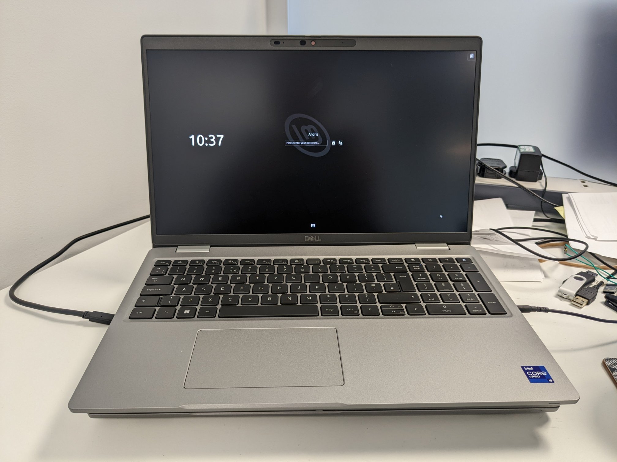

Populārs ieraksts AndrisBB Ierakstīts Augusts 29, 2022 Populārs ieraksts Share Ierakstīts Augusts 29, 2022 (labots) Šodien 2 stundas nočakarējos ar poltergeista problēmu. Vajadzēja sainstalēt jauno laptopu. Pieinstalēju Mint, piespraužu monitoru, bet še tev - ārējais monitors strādā, kamēr laptopa monitors nē. Pēc kadas stundas rakšānās pa logiem un settingiem apnika, domāju jāpamēģina kas cits. Nejauši pakustinu laptopu, ah otrs monitors parādās. Nodomāju nu labi, vainu USB-C ports vainu vads štruntīgs. Pamēģinu citu Thunderbolta doku un taspats. Tik pēc kādām 2 stundām pieleca ka ja iespējams viņam nepatīk ka viens laptops uzlikts pa virsu citam. Tā arī ir. Magnēts no apakšējā vāka iedarbojas uz augšējo laptopu un tas domā ka vāks aizvērts un izslēdz monitoru Mazliet pabīdi uz sānu vai uz priekšu un strādā. 2 stundas vērtīgi pavadīts laiks Labots Augusts 29, 2022 - AndrisBB 2 9 Link to comment Share on other sites More sharing options...
itanium Augusts 29, 2022 Share Augusts 29, 2022 Labi vēl, ka dadomājies līdz kaut kam tādam - varēji arī uz garantijas servisu sūtīt Link to comment Share on other sites More sharing options...
AndrisBB Augusts 29, 2022 Author Share Augusts 29, 2022 Tāda doma jau bij, kad sāku USB-C vainot. Link to comment Share on other sites More sharing options...
AlCohol Augusts 29, 2022 Share Augusts 29, 2022 pēc šādi izjāta laika, nākamreiz vairs nebūs jāaizdomājas, uzreiz racionāli sāksi problēmu diagnosticēt. Link to comment Share on other sites More sharing options...
