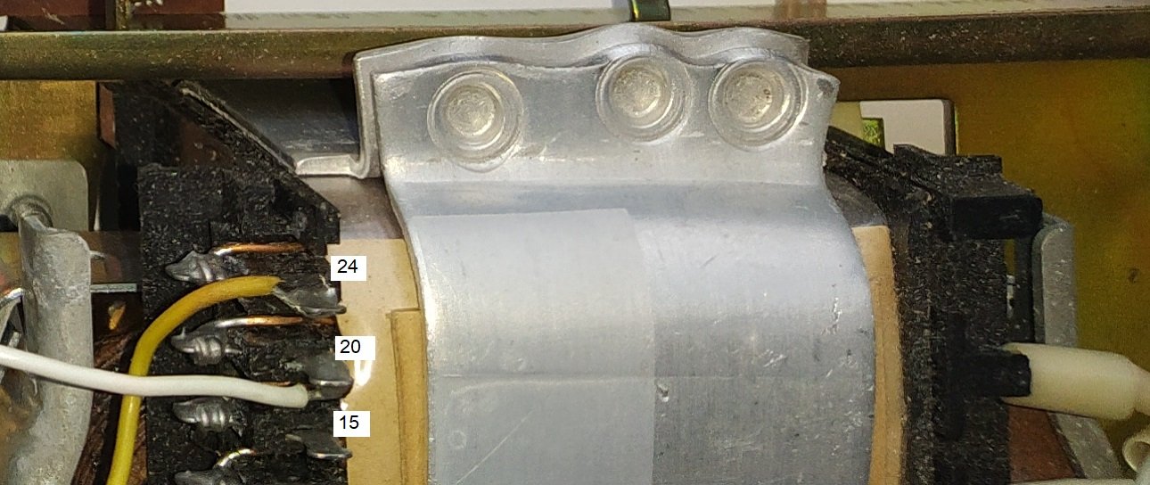

Jurkins Posted December 15, 2021 Share Posted December 15, 2021 A kā Tu no oriģinālā trafa dabūji 31V? Šim tak tas 31V tinums no galīgi patieva vadiņa. Jebšu kaut ko galīgi aizmirsis esmu? Link to comment Share on other sites More sharing options...
Athlons Posted December 15, 2021 Author Share Posted December 15, 2021 nezinu, vai drāts beidzās, vai kas cits, bet visi tinumi, izņemot primāro, ar viena resnuma drāti, tāpēc arī pārtaisīju... 1 Link to comment Share on other sites More sharing options...

Jurkins Posted December 16, 2021 Share Posted December 16, 2021 pirms 6 stundām , Athlons teica: visi tinumi, izņemot primāro, ar viena resnuma drāti 😮 Link to comment Share on other sites More sharing options...

Athlons Posted December 16, 2021 Author Share Posted December 16, 2021 pirms 12 stundām , Jurkins teica: 31V tinums no galīgi patieva vadiņa re ku var redzēt... pirms 4 stundām , osscar teica: šķiet man jabūt kaut kur kitiem ar diametru no 2 - 5 cm ir konusveida un "šaibas" ja pats nesūtīsi - varu kaut kad brīvdienās pameklēt yes, sūtīt man vienmēr slinkums... ja ir kas vietējiem krājumos, labprāt iečekotu, varbūt ka iepatīkas... + vēl minēji, ka Tev esot led indikācijas mikrenes LM3916 vai tml. pirms 4 stundām , osscar teica: vari nomatēt vaio nopulēt bildē, tā neizskatās, taču tam lumīnijam ļoti labi redzās lokāmās mašīnas nospiedumi un citi tehniskie defekti... tā jau nav 3+ mm bieza plāksne, bet 1 mm ar atlocītām malām... tāpēc: 1. variants - sudraba krāsa, var iegūt ļoti labu rezultātu, 2. variants - matēšana, pulēšana, bet tas tad papriekš jāizmēģina uz kāda atgriezuma, lai nesajāj mantu... Link to comment Share on other sites More sharing options...

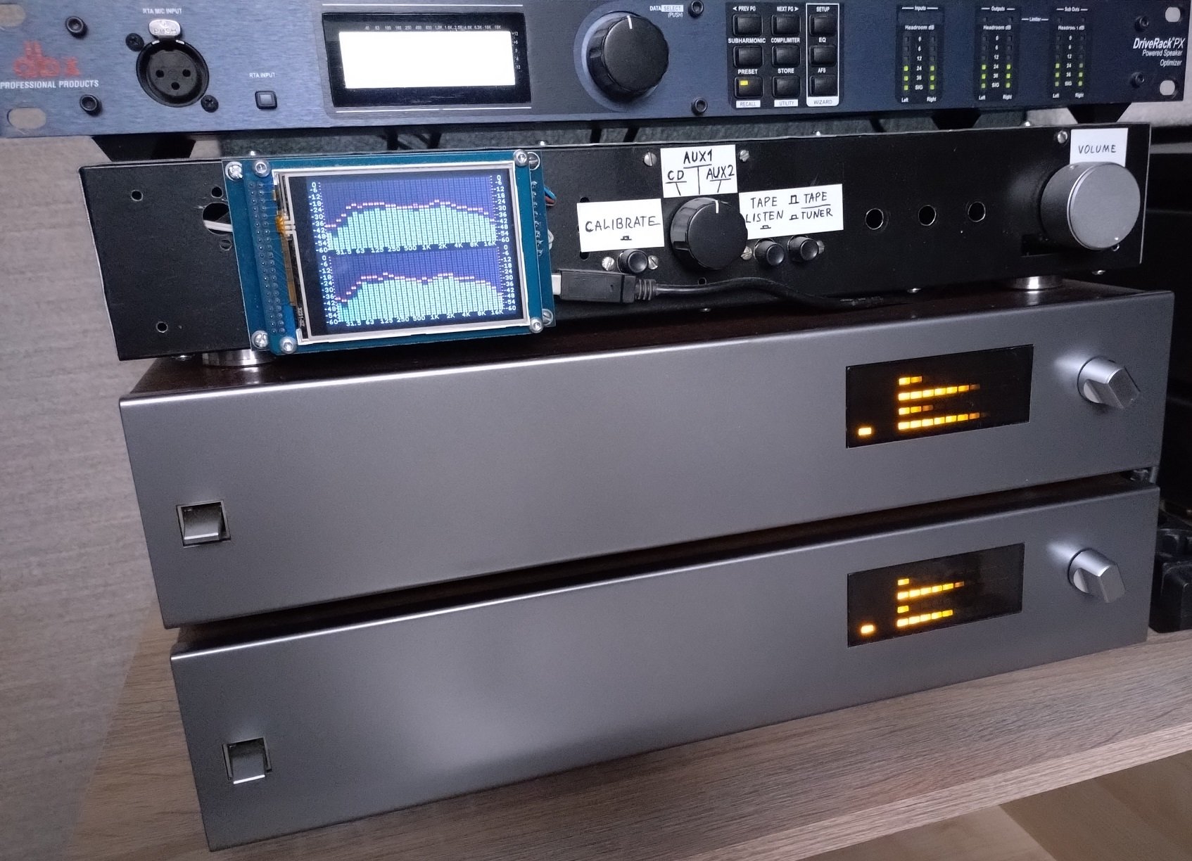

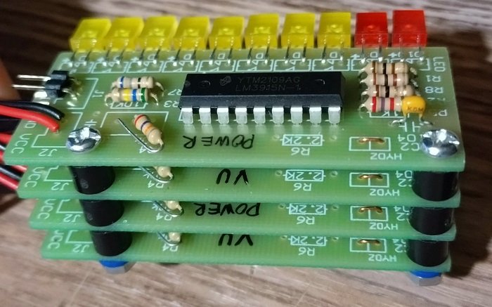

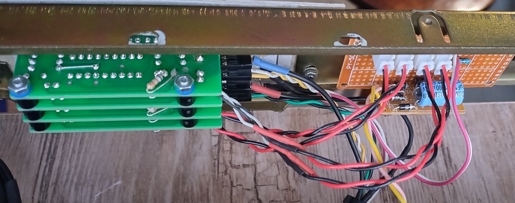

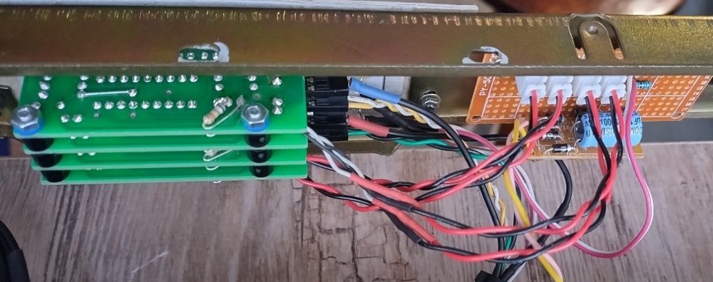

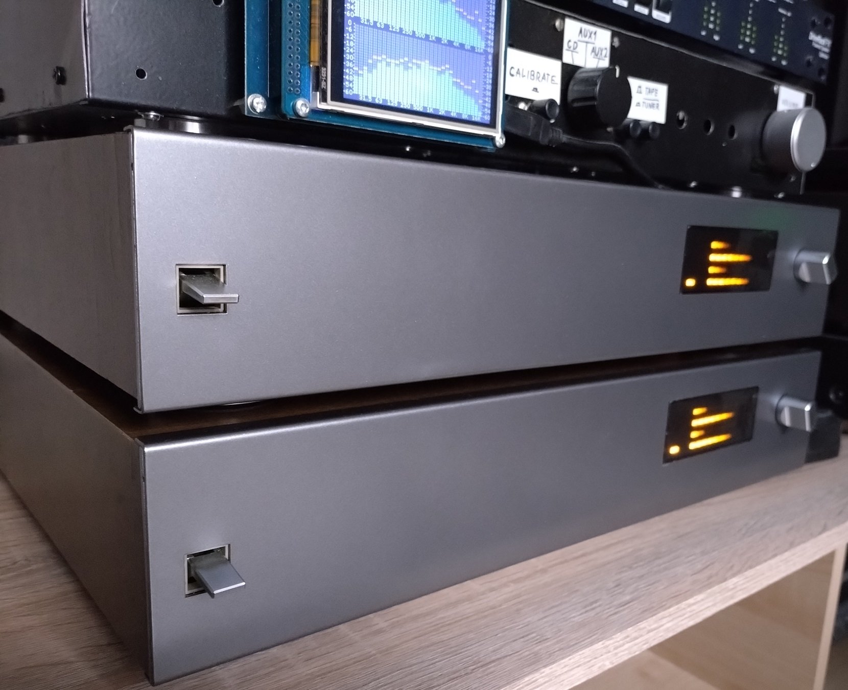

Popular Post Athlons Posted November 2, 2025 Author Popular Post Share Posted November 2, 2025 nepagāja ne 4 gadi, līdz šis un kaimiņu tēmā minētais pastiprinātājs tiktu pie priekšējo paneļu krāsas... tādi man tie gadsimta projekti ir... līmeņu indikāciju kaut kad pirms pāris gadiem arī sataisīju... ne jau tāpēc, ka ļoti vajag, bet patīk/gribās... modificētas platītes no Aļika... katram kanālam gan ieejas VU metrs (0 dB pie 1 Vrms, skala no -20 līdz +3 dB), gan izejas pīķa jaudas mērītājs, skala no 0,2 līdz 100 W uz 8 Omiem)... papildus vēl ieslēgta apirāta indikācija un skaļruņu aizsardzības nostrādāšanas indikācija... barošana platītēm... bet, pats galvenais, turētājs diodēm no... kartona... vajadzētu vēl kaut kad kaut kādā veidā saņemties un uzzīmēt/izprintēt papīrīti ar decibelu cipariņiem un "POWER ON", "SPK PROTECTION" uzrakstiem... bet tur jau atkal 10 gadus un 2 miljonus vajag... 5 2 Link to comment Share on other sites More sharing options...

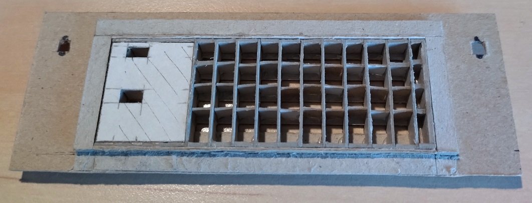

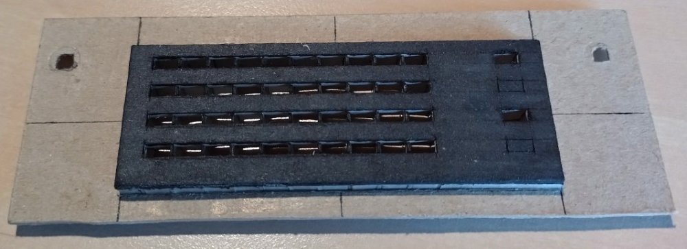

AndrisBB Posted November 2, 2025 Share Posted November 2, 2025 Pirms 21 minūtēm , Athlons teica: bet, pats galvenais, turētājs diodēm no... kartona... Tak būtu paprasījis lai kāds 3d izprintē, auzņemtu 30min 😂 un izkatītos kā pie cilvēkiem kā arī turētos kopā. Link to comment Share on other sites More sharing options...
Athlons Posted November 2, 2025 Author Share Posted November 2, 2025 @AndrisBB domā, ka es neiedomājos? problēma jau tāda, ka tur visu baigi samērīt un sazīmēt nemaz ne tik viegli... tas viss tapa "lidojumā/uz vietas"... būtu pašam printeris, varbūt būtu čakarējies... un ja jau viens mockup-s uztaisīts, nav problēma otram ampam uztaisīt... turklāt tas arī jāpielāgo, jo stiprinās citādi... turklāt, kāpēc domā, ka neturās kopā?... normāli turās... turkāt arī izskatās ok, jo virsū liekas aptumšots oriģinālais Radiotehnikas stikliņš, caur ko tikai diožu gaisma redzama... Link to comment Share on other sites More sharing options...
