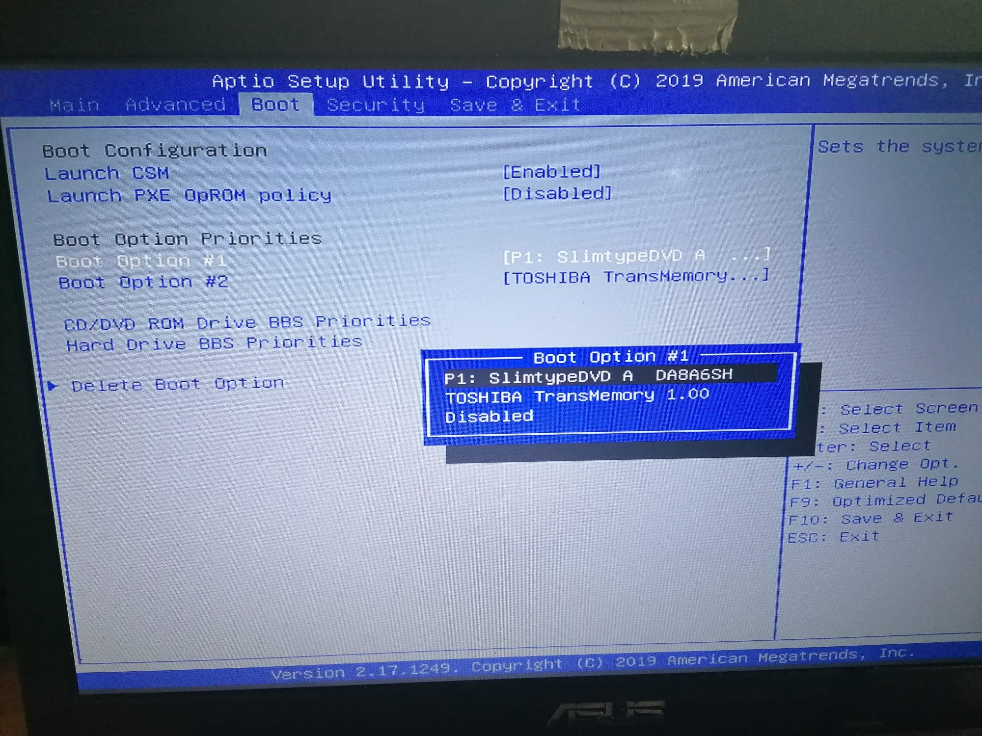

kojots66 Ierakstīts Oktobris 26, 2021 Share Ierakstīts Oktobris 26, 2021 (labots) Portatīvais pēkšņi pie ieslēgšanas ielido BIOSa! Paspējis sapļurgāt BIOS passwordu uzlicis,bet acerās ! Labi secinu ka portiks nespēj ielādēties!Neredz cieto,Piespraužot windows instal flashku ...aizejot līdz disku dalīšanai,uzrād " 0 Disk!" Labi -pēc yotubs receptes sakartoju BIOS,nekā! Nezin - izjaucu kompīti -izņēmu SSD. Parbaudīšanas nolūkos piespraudu pie sava stacionārā,disku pie diska pārvaldnieka neredz,tad beigts! Labi izrakām pārbaudītu HDD,iemetu to,sainstalēju-vis darbojās,vismaz pie manis vis notikās -Adevu kompi lietošanai,pēc stundas zvans,ķipa ka nekas nav mainījies ,izlecot BIOS kā pirmstam-apliecinot ar bildi whacapa!!! Kas tam kompim nepatīk,vai viņu mājās kas tads?! Var kāds izskaidrot kas notika,tak nejau HDD atkal nosprāga?! Kompis ASUS,kautkāds no pirmajiem modeļiem ar iebūvēto aķīti! Labots Oktobris 26, 2021 - kojots66 Link to comment Share on other sites More sharing options...

kojots66 Oktobris 27, 2021 Author Share Oktobris 27, 2021 (labots) pirms 4 stundām , ju teica: Tas i kā? Tur vismaz pentiums kaut kāds ir? ir i5-6200U 2,30HGz . Redzat HDD atkal nozudis...redzam tikai Toshibas flasku uz kuras windows un diskdzini! Un pats intresantakais boto no fleskas ,bet neatrod windows..... Labots Oktobris 27, 2021 - kojots66 Link to comment Share on other sites More sharing options...

kojots66 Oktobris 27, 2021 Author Share Oktobris 27, 2021 Pirms 14 minūtēm , Arnis2002 teica: nu tak skaidrs ka hdd nosprādzis! Kas to izrais !? Čalim to kompi,kā vis pats saka ka radinieki adevuši un pēc nedēļas pagalam - esošais SSD izskatījas ka bija mainīts -tagat mēs ielikam,atkal čuš ...Tad tai kompī kas nelabs ka bendē nost cietos !? Link to comment Share on other sites More sharing options...

kojots66 Oktobris 27, 2021 Author Share Oktobris 27, 2021 (labots) 1 stundu atpakaļ, Boņs teica: Vēl var būt kabelis/konektors/utt., jeb šķidrumu izraisīts defekts utt. - tur jāplēš vaļā, lai ko vairāk pateiktu. A ka tad to cieto apmainījām -Kompis bij japlēš uz pusi gribot negribot-līdz ar to termopastas saliku un iztīrīja venķika radiātoru.... -vienīgais uz mātenes neieraudzīju kur ir BIOS bača ! Klasisko vareantu neieraudzīju ASUS modelisR558U...Tad var teikt ka norakstams! Kadu naudu es tik par instalesanu 20 paprasīju -gribi teikt 10 jaadod?Jeb labakj adot 20 un kasti paturēt sev dēl displeja!? Labots Oktobris 27, 2021 - kojots66 Link to comment Share on other sites More sharing options...

kojots66 Novembris 3, 2021 Author Share Novembris 3, 2021 (labots) 2021.11.2. , 08:14, Mateushs teica: Kā variants, saķerts negants vīruss! Un tāpēc cietie un SSD pēc laiciņa ar jaunu svaigu sistēmu nograujas!? To ka ielido BIOSa,tas izskaidrojams ka nevar,nav no kā ielādēties . Šis kompis 3 datu nesējus piebeidzis! Labots Novembris 3, 2021 - kojots66 Link to comment Share on other sites More sharing options...
