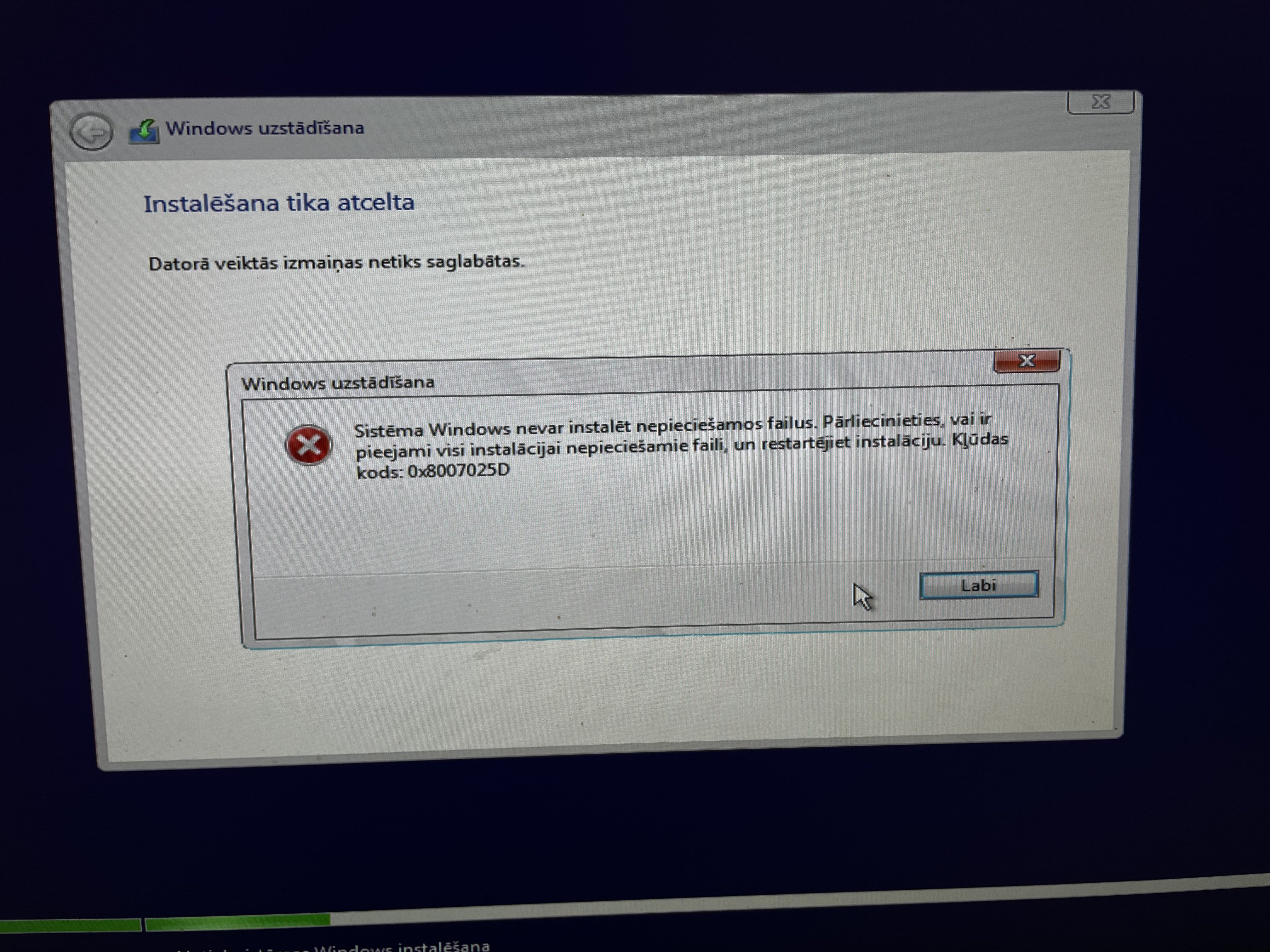

ivo Posted August 23, 2021 Author Share Posted August 23, 2021 Kondensatori platei nav parastie - šitie neuzpūšas. Pie instalācijas izmet šādu kļūdu Link to comment Share on other sites More sharing options...

raiviic Posted August 23, 2021 Share Posted August 23, 2021 pirms 4 stundām , ivo teica: Pie instalācijas izmet šādu kļūdu Nu un tu Googlei pajautāji ? Kā jau teicu aizdomas uz RAM vai arī HDD/SSD čakarējas. Jau rakstīju, ka līdzīga problēma bija tieši gļukaina RAM moduļa dēļ. 1 Link to comment Share on other sites More sharing options...
ivo Posted August 24, 2021 Author Share Posted August 24, 2021 pirms 8 stundām , raiviic teica: Googlei pajautāji ? Es jautāju, izlasīju, ka problēmas ar USB buferi. Iespējams, ka tiešām RAM, būs jāpatestē ar vienu moduli Link to comment Share on other sites More sharing options...
ivo Posted August 24, 2021 Author Share Posted August 24, 2021 Yess, tikko saliku visu atpakaļ, pamēģināju ar vienu moduli - uzreiz zilais logs, tad pārspraudu otru un - viss notiek! Paldies visiem! Link to comment Share on other sites More sharing options...
