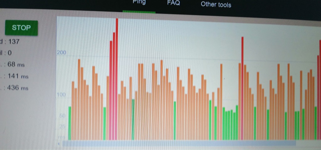

Darba kompim izrādas nav LAN porta uzliku sev Connectify programmu uz galda datora, bet wifi kvalitāte ir vienkārši krimināla, nevar pastrādāt, jo vislaik pazūd skaņa zvanu laikā ik pa pāris sekundēm! Visdīvainākais, jo tuvāk wifi antenai eju ar portatīvo, jo vēl sliktāk paliek.
Ar speedtest.net viss normāli uzrādās ātrumos - Download/Upload ap 20Mbps un Ping ap 10ms
Bet kad ilgstoši testēju ping.canbeuseful.com tad jau šitāda bilde parādās, salīdzinot augšā galda datorā viss zaļš uz laptopa caur wifi jau tik sarkanumi pingā nonstop.

Bāc pieliku oriģinālo antenu un pilnīgi tas pats, tad jau vaina sazin kur. Izmēģināju arī citas hotspot programmas ar visām tas pats.

Pievienoju darba laptopu pa taisno pie TET rūtera stāvot metru nost. Ping joprojam pakaļā... Nav sarkanā 2000ms, bet skaņu runājot kropļo.

Problēmas tev nav, ja man tā būtu pipec no laimes nomirtu... Tas ka kropļojojas skaņas ir cita lieta, sāku skanēt kā robots ap 200ms ap 2000 mani nedzird un es nedzirdu. Arī darba galvenais admins parbaudija ir tas ms sūds!!

Tevis izmantotais ping mērrīks nav rādītājs tavam pingam ar rūteri. Ja darba laptops, tad iespējams, ka darba VPN serverī vaina.
Katrā ziņā, sākumā jānoskaidro pings ar rūteri, pirms minimizēt distanci starp viņu.
Atver vaļā Command prompt vai Powershell.
Ieraksti: ipconfig
atrodi Default Gateway IP, visdrīzāk sākas ar 192.168.8. ..
ieraksti: ping [default gateway ip] -t
Paskaties, kādi tagad ir ping laiki.
Ctrl + C, lai pārtrauktu ping izvadi
Ja ar rūteri pings ir normāls, tad var mēģināt meklēt tālāk, kur ir vaina.
ALternatīva tam ping.canbeuseful.com ir vienkārša komanda : ping 8.8.8.8 -t  ,tas mērīs pingu ar Google DNS serveri.
Vari arī palaist tracert 8.8.8.8, tur vajadzētu parādīties arī pingam starp tavu rūteri un hostu, tavu rūteri un VPN (ja tāds ir)

Ok nevaru savā rūterī un vpn darba datus šeit likt, bet varu 100% teikt viņi ir akurāti parbaudot TET ------  ap 200ms  visnormālākais ko dabūja caur cmd ping test
