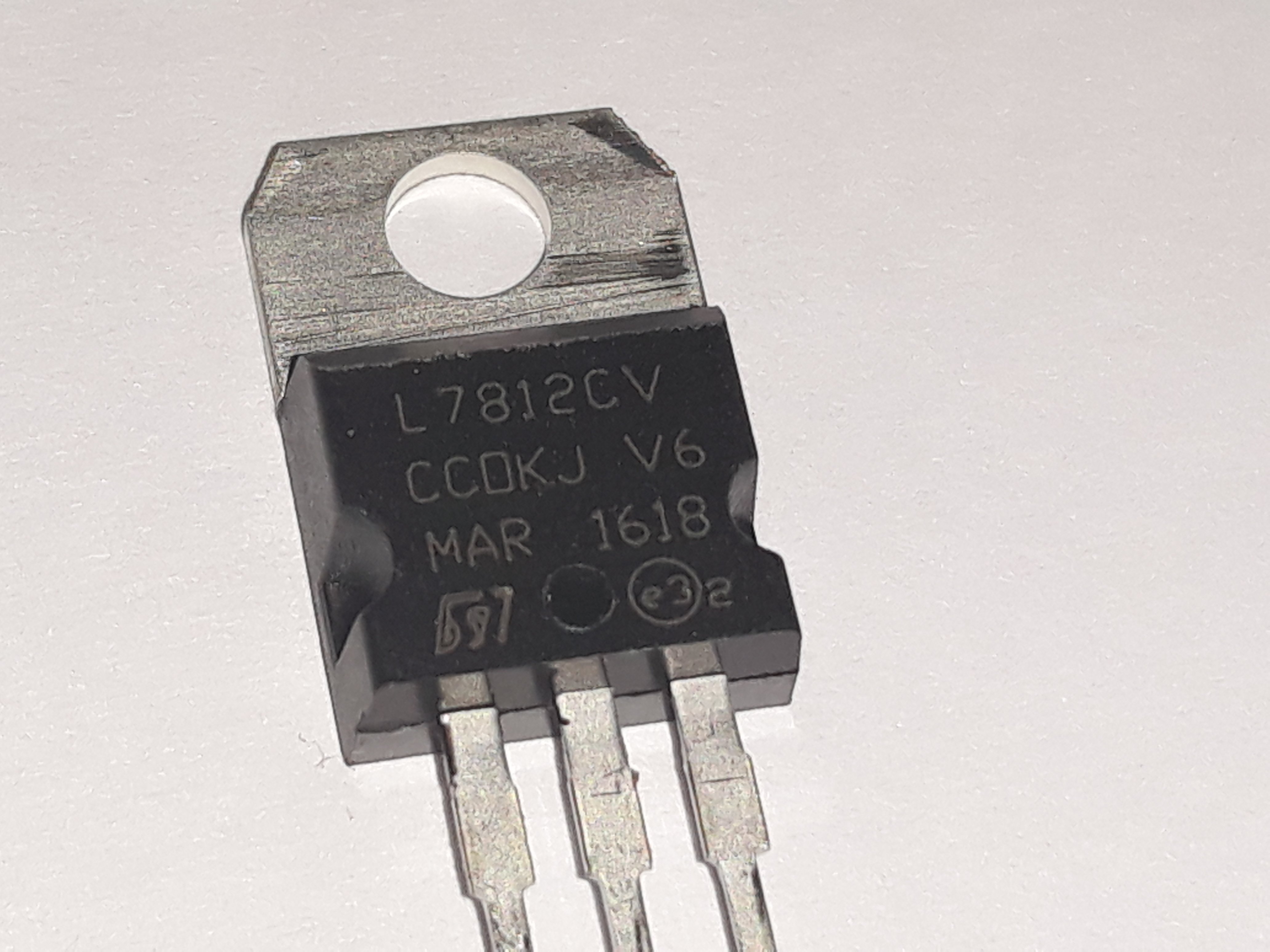

Ir šie L7812CV  - hmm paprovēju ielikt jau aiz 12V !Sakālis nomet 12 V uz 10V,kas tad šis par 12 V stabilātoru!?
Iekrāvu starpā > vecā IBM portatīva barošanas blokam kam16,7V 3,4 A  Tad tieši bij 12V.
Kur tad šie L7812CV īsti pielietojami?  Baigi vaidzētu 24V nolaist uz 12V ,vai šie šādai štelli derētu!?

Droši vien ja apskatītos datašītu, tad redzētu ka minimālāis inputs ir 19V un kā jau visiem voltāžas regulātoriem ir kritums.
Iespējams ka darbojas arī ar 16.7, bet nu tas nav garantēts.
https://uk.farnell.com/stmicroelectronics/l7812cv/ic-v-reg-12v-7812-to-220-3/dp/9756124
Pirms 47 minūtēm , Chocoton teica:
Tur tak rakstīts no 19 līdz 35V.
Plus kondensātorus neaizmirsti un cik ir max pielaujamie ampeeri.

Vēl arī šie mēdz " nepareizi" rādīt ja izejā nav slodze.  Pstēriņš izejā * nomestā starpība aizies siltumā...ja patērētājs būs  0.5A tad 12w siltumā..kas ir baigi daudz..ja maxaxstrāva var niekoties..bet ja- liela  vajag citu risinajumu

pirms 9 stundām , AndrisBB teica:
Vot šo nezināju būtu zinājis -kautgan nekas par vēlu nav!
Darbojās,bet gribēju 24" TV palaist - nespēja. Protams ar vienu šādu ar nespēs jo teļukam vajag 3A .Tas nozīme ka šos vaig vismaz 2!
Yotuba krievi šos kombinē klāt pie LED auto pasliktām diodēm un ne vienu vārdu  ka šie paredzēti no 19-35V inpu!!!

Lai šādas lietas uzzinātu un izvēlētos piemērotāko, parasti sāk ar konkrētās detaļas datasheet izpēti. Tutorial tipa video tak nelasa priekšā parametrus, bet iedod detaļu kodus, kas izmantoti konkrētajā gadījumā. Tikko izmaina kaut vienu parametru, tā jāpārbauda vai tutoriālī izmantotās detaļas der.

pirms 10 stundām , Chocoton teica:
Tikai ņem vēra sprieguma kritumu un slodzes lielumu, tur labu radiatoru vajadzēs

Tā nedara..ja vajag lielāku jaudu izmanto tranzistoru...paralēli likt regulatorus var bet tā nedara parasti. Labāk nopēr kādubgatavu 24 to 12v dcdc pārveidotāju step down..maksā 2 eur 3A variants un tas nekarst.

Nezinu,nebij ko darīt  savienoju šos L7812CV  3 kopā,visi tris ir uz viena dzesēšanas  radiātora....Pieslēdzu aiz 16V 4.5A barokļa . Galā ir tieši 12V bez noslodzes.... Tagat jau 40min  darbin 12W LED prožektoreli .... Stabilizatori ir aptuveni 40° silti  un 11.45V .....Varbūt šo samaģelku varēšu garažā nomainīt pret pašvako 12V barokli kas darbin 2 novērošanas kameras.....

jurkins tak teica - mācies matemātiku. 12W slodze =1A @ 12V. Sprieguma kritums uz regulatora  16-12 = 4V , kas ir 4W siltumā @ 1A slodzes. Tātad redzam, ka pietiek ar 1 regulatoru - nafiga 😁😁😁😁  3

kas  tur dīvains  ? 12W Led + 4W uz stabilizatora =16 + uz trafa un taisngrieža kas paliek...

Krievi izskaidroja -Ja tu galā taisies  likt iekārtu kurai ir paredzēts 12V 3,5A  tad  vēlams likt sos stabilizātorus 2 kā minimums jo viens stabilizātos  spēj turēt 1,5A  divi kopā noturēs 3 A...!

Tas ko Jurikins mēģina pateikt - nav 3 vienādu regulatoru...un ja viens rīs biku vairāk -tas karsīs vairāk- pie 1 A tu to nejūti - bet pie 4 A saodīsi :D tapēc vajag tos mazas pretestības "salāgojošos" rezistorus...
