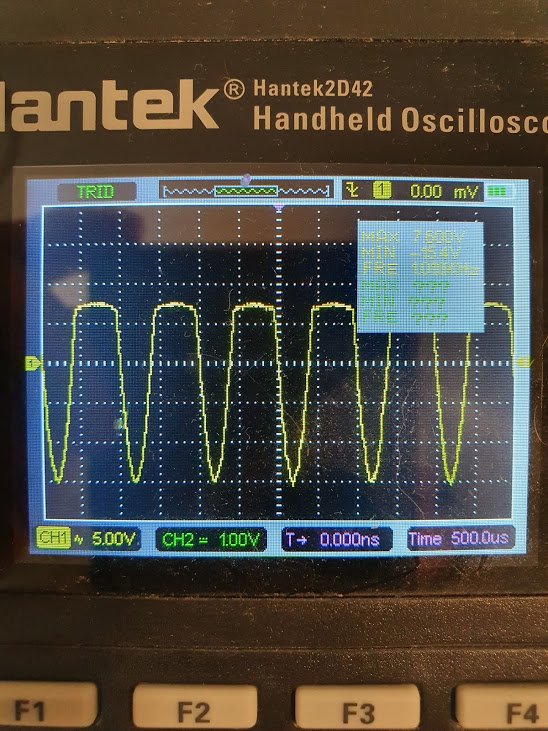

Palīdziet diletantam lūdzu saprast, vai vismaz ar ko sākt debugot shēmu. Tb, kādēļ tas sīnuss tāds. Šobrīd gan darbinu, ar +-30V. Tur izejā parelēli tam 10R ir spole, aizmirsu shēmā iezīmēt.

kāds izpildījums ?  bildes studijā. kaut kur ir kļūda 100% tāda asimetrija...jā un pastiprinājums šim liels...r 7 es liktu lielāku vērtību ..un jau rakstīju normāli r8  r17 būtu jābūt 2 un pirms katra traņa bāzes tieši, citādi jēga no viņiem =0
Link to comment
un TIP traņi cerams nav ar A burtu, jo tie nokūpēs pie +- 40V ...un 200W tur nekādi nav iespējami pie 40V
Link to comment

Man liekas R6 nebūs, jo pieliku tor poci klāt, pastiprinājumu tas mainīja, bet asimetriju nē.
pirms 1 stundas , osscar teica:
Bija kļuda man sākumā, ka Q8, Q9 bija EC samainīts vietām, bet nu to izlaboju. Tā plate sūtīta no https://jlcpcb.com/ , tad pieņem un itkā pārbaudīju, ka tur atbilst tam kas shēmā. Meklējot, kas par vainu, kad bija tas EC vietām samainīts nosvilināju visus A1015, varbūt vēl  kāda detaļa vairs nestrādā korekti , itkā pārbaudīju visus Q ?

tev tak ir oscilis, paskaties kur nolūzt signāls.    q1 q4 darba režīms ir ok ? pēc oma likuma izrēķini mA pēc sprieguma kritumiem uz r4 r18 abiem jābūt ap 10mA. diff kaskāde toč strādā ( uz r19 un r2 cik sprieguma kritums) . tur tak viss tik vienkārši. Abi kanāli vienādi gļuko ?
pcb bildi ieliec varbūt kļūda ...
Edited by osscar
Link to comment
nu tu tak miera strāvu vajag pamērīt uz tiem 0,47R rzezistoriem...redzēs vai pusbeigti :D apm 24mV uz katru jabūt
Link to comment
Baidos, ka miera strāva varētu nebūt... 3x1N4007 pret 4 BE p-n pārejām, da kaut ar lielākiem pāreju laukumiem un līdz ar to čuķ, čuķ mazāku Ube.
Autor, pārbaudi traņus. Atvieno Izejas pakāpi (Q5, Q10 bāzes), pievieno atgriezenisko saiti (R6 labo galu) pie Q4 kolektora. Un paskaties tad sinusu.

ITS ALIVE! Tā arī bija, kad tiem gala tranzistoriem biju sajaucis Q8, Q9 EC vietām, aizmirsu, ka tas  attiecas arī uz Q2.

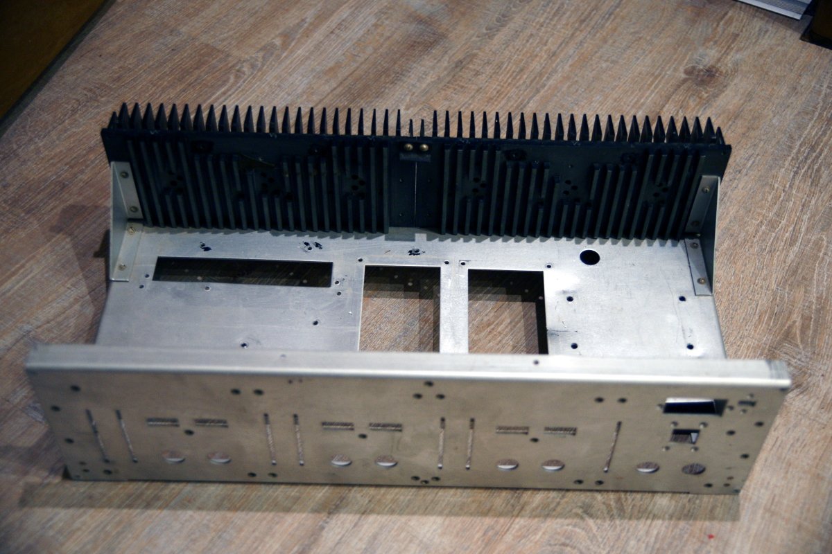

Starp citu pagrābu sskā harmoniju - visu miskastē- šāds korpuss palika - vēl tikai koka paneļi jādabū kādi smuki...radiators no 2 daļām - var teorētiski pačakarējoties arī sānos likt jo der pēc garumiem.
