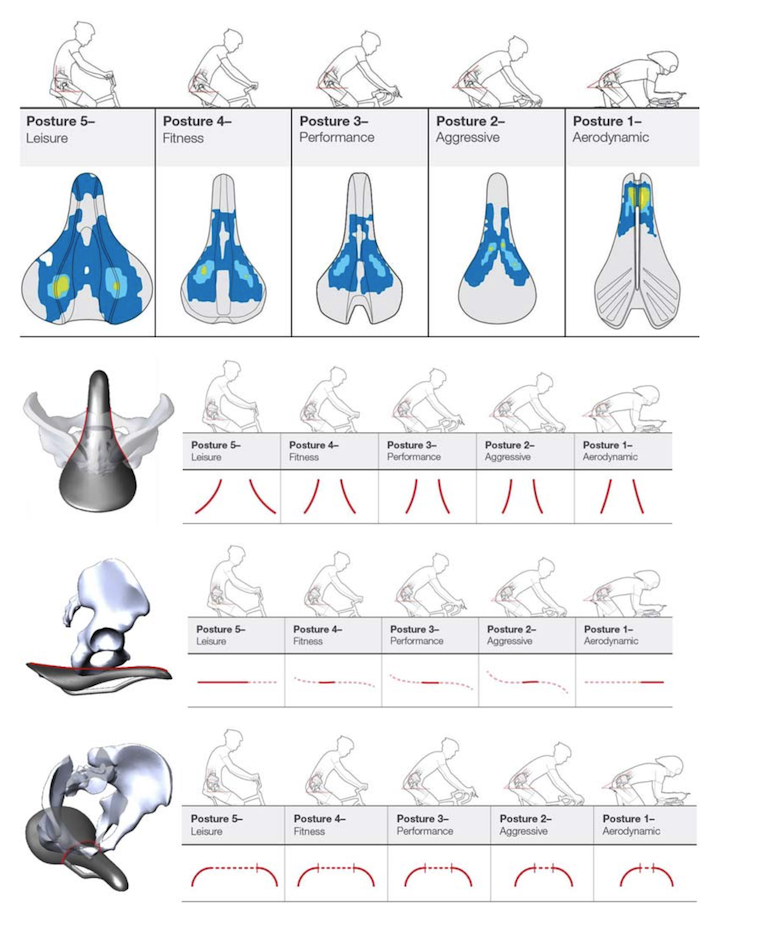

AndrisBB Jūlijs 19, 2024 Author Share Jūlijs 19, 2024 Ar tiem sēdekļiem jau tā ka jānomēra kontaktpunktus, aka kur ir kauli pakaļā. Pie tam mainās arī būtiski no stūres augstuma. Tapēc viens un tas pats be'mnķis ērts uz viena velo, bet spiež pakaļu uz cita. Link to comment Share on other sites More sharing options...
ju Jūlijs 19, 2024 Share Jūlijs 19, 2024 (labots) Jau ir samērīts. bet kā jau raksti, tur vēl viss kaut kas cits jāņem vērā. Kad paskatās kādu video, kur regulē uzsēdi, ka tur tev uzreiz apavus piemeklē un vēl visu ko, tad kaut kāda kaulu attālumu mērīšana ir maznozīmīga Labots Jūlijs 19, 2024 - ju Link to comment Share on other sites More sharing options...
osscar Jūlijs 19, 2024 Share Jūlijs 19, 2024 man šķiet ja daudz brauc tad pofig pakaļa pierod, ja maz brauc - no jebkura sāpēs pakaļa izņemot kaut kādu lielo mīksto "dīvānu". Es kaut kā pie tiem cietajiem esmu pieradis - mīksto nemaz neprasās. Arī pamazām vācu visādus loriņus pilsētas velo pārbūvei...kaut kad cerams tuvākajā laikā pieķeršos. vienīgi pa to atvērumu beņķī man līst ūdens pa stuti monoblokā,( jo stutei caurums galā) , ok vismaz rāmja apakšā ir drenāžas caurums un līdz gultņiem cerams ūdens neaiziet :D Link to comment Share on other sites More sharing options...
AndrisBB Jūlijs 19, 2024 Author Share Jūlijs 19, 2024 Pierod jau. Arī šortu polsteri palīdz. Bet nu daudzko maina jau arī mazliet paceļot sēdekli vai stūri augstāk/zemāk. Palaid sēdekli mazliet zemāk uz sanāk lielāks svars uz pakaļu. Pēc stundas jau nejūt, bet ja 4+, tad jau sāk just. Aizpagāšnedēļ izbraucu vienu Gravel Sportif, sen nebij braukts. 100km. Knapi novilku līdz galam, uz sēdekļa pasēdēt vairs nevarēja. Link to comment Share on other sites More sharing options...

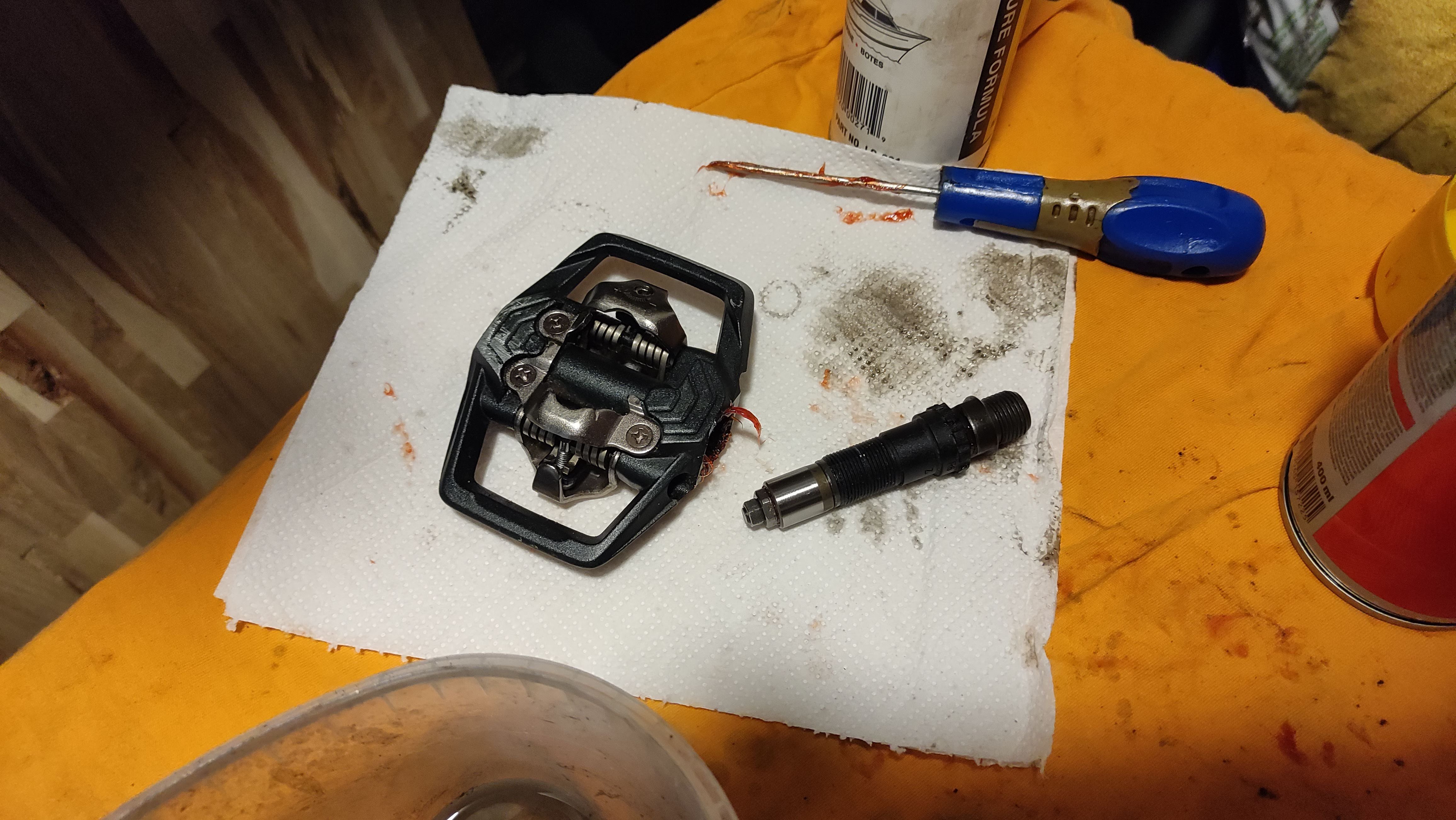

Kazarms Jūlijs 30, 2024 Share Jūlijs 30, 2024 Vēl par agru dzert šampanieti, bet nospīdzināju velo pusotru stundu pa Biķernieku meža takām un neiekrakšķējās ne reizi. Laikam jau būs bijuši pedāļi. Tiesa beigās (netīšām) izbraucu caur peļķi monobloka dziļumā, tāpēc jāgaida kas nākamais sāks sausi griezties un krakšķēt. 😅 1 Link to comment Share on other sites More sharing options...
