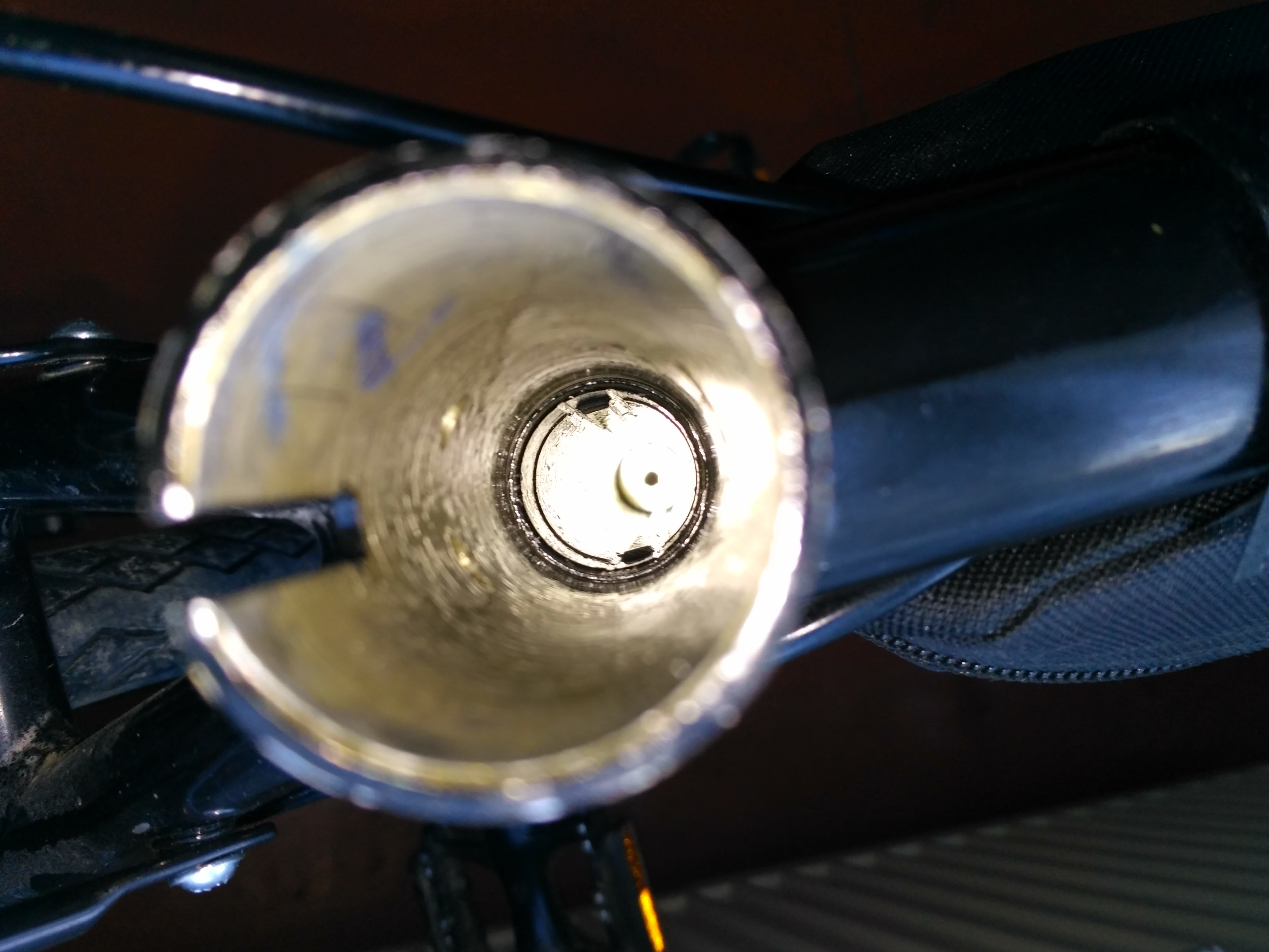

Bildi pieliku.

No augšpuses Iestrēgusi 11cm dziļumā Ar pirkstu tātad nevar sataustīt.

Pirms 14 minūtēm , Klusu teica:
Kas ir melnais punkts caurules apakšā, centrā?
Caurums bb shell sienā, visticamāk.
