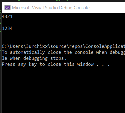

Jurkins
Netaisīšu jaunu tēmu...
 uint8_t u8arr[] = { 1, 2, 3, 4 };
    uint8_t* u8ptr = u8arr;
    std::cout << static_cast<uint32_t>(*u8ptr++)
        << static_cast<uint32_t>(*u8ptr++) << "\n\n";
    u8ptr = u8arr;
    std::cout << static_cast<uint32_t>(*u8ptr++);
    std::cout << static_cast<uint32_t>(*u8ptr++) << "\n\n";
rezultāts:
WTF?

AndrisBB
Šinī gadijuma viss darbojas no otra gala
std::cout << static_cast<uint32_t>(*u8ptr++)  // (1)
        << static_cast<uint32_t>(*u8ptr++)    // (2)
        << static_cast<uint32_t>(*u8ptr++)    // (3)
        << static_cast<uint32_t>(*u8ptr++)    // (4)
  		<< "\n\n";  		      // (5)
Seciba
       (4) << (5) = a                    jeb  1\n\n
tad (3) << a = b                       jeb   21\n\n
tad (2) << b = c                       jeb   321\n\n
tad (1) << c = d                       jeb   4321\n\n
d = 4321
btw: vari aizstat \n\n ar std::endl

Jurkins
Jā, to es sapratu, ka (nezin kāpēc) darbojas no otra gala, jo sākumā (4) rindiņā nepieliku pointerim "++" (it kā loģiski), bet kaut kā nepadomāju, ka tā tas operators strādā un tā tam jābūt.
Paldies!
Un tad izrādījās, ka
 u8ptr = u8arr;
 printf("%d%d%d%d\n\n", *u8ptr++, *u8ptr++, *u8ptr++, *u8ptr++);
dara to pašu.

Jurkins
pirms 7 stundām , AndrisBB teica:
kompilators var izvēlēties secību kādu vien vēlas
Velns?! Es reiz pudu sāls izēdu, nevarēju saprast, kāpēc pārītis SI4432 visu dara pareizi, bet konsolē uztvērējs raksta muļķības.

AndrisBB
Nav jau arī skaidrs ko tu vēlies panākt ar tiem pointeriem. Vienkarši izprintejot masīva elementus, sanāks ka kompilators sakompilēs būtiski mazāk koda, plus vieglāk lasāms C kods.
printf("%d%d%d%d\n\n", u8arr[0], u8arr[1], u8arr[2], u8arr[3]);
vai pat
printf("%d%d%d%d\n\n", *(u8arr+0), *(u8arr+1), *(u8arr+2), *(u8arr+3));
Droši vien ka nav jau arī tā ka kompilātors izvēlētos random secību, kādā to visu izpildīt. Ganjau izvēlas tādu secību kura būs ātrāka vai rezultāts aizņems mazāk atmiņas utt.
Edited by AndrisBB
Share this post
Link to post
Jurkins
Nu jā, nav jau tas vajadzīgs. Gribēju saprast, kāpēc tā. Tagad skaidrs. Paldies.?
