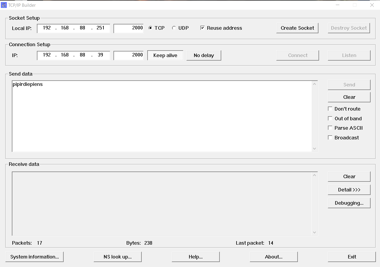

Pagaidām kā klientu izmantoju applikāciju TCP/IP builder.
Problēma ir ar rindiņu "client.stop()".
Nevaru īsti iebraukt, kad to clientu vajag stopēt un vai vispār vajag. Serveris ir visu laiku palaists. Builderī "Create socket" un "Connect". Sūtot kaut ko, izpildās nosacījums:
(EthernetClient client = server.available())
ir true, un tiek pieņemti dati. Šajā gadījumā 10 baiti un tālākie tiek noflušoti un klients nostopēts. Bet vairāk neko nevar aizsūtīt, kamēr ne "Destroy Socket"->"Create Socket"->"Connect".
Ja tās rindiņas "client.stop" nav, tad var sūtīt cik vajag. Nu nevaru iebraukt. Objekts "client" taču tiek katrā braucienā caur galveno ciklu pa jaunam noinicializēts. Kur mans domu gājiens brauc auzās? It kā dotajā gadījumā tas nebūtu svarīgi, bet gribas saprast.
