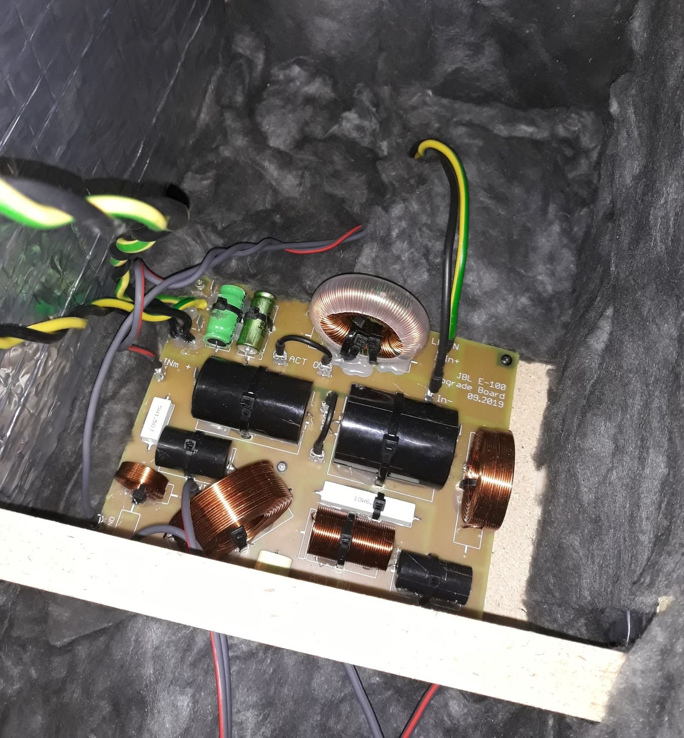

es par lietu
kura pretestība tur tika meklēta tam skaļrunim, tā, kas 8 vai tā kas 5,6
Tīri intereses pēc, doma kaut ko pirts griestos savākt no alibaba.
Parasti tumbu filtriem aprakstā ir 4-8 Om (der visiem skaļruņiem)
Edited by superKrona
Link to comment
Pirms 24 minūtēm , superKrona teica:
ne viens ne otrs
tu iisti nesaprati lietas buutiibu. JBL variantaa ir 2x10'' LF izstarotaaji , kuru kopeejaa pretestiiba ir aptuveni 8 omi ( resp 2x16 paraleeli  ) . Pie tik liela kopeejaa laukuma , tiek pielikta maza izmeera ( 4'' ) midrange, attieciigi, vinju taisa speciaali ar mazaaku pretestiibu, lai attieciibaa pret 8 omu sleegumu dabuutu vairaak jaudas aaraa taadeejaadi izliidzinot juutiibas pa joslaam ( un taapat JBL variantaa bass un augshas bija ar kaartu vairaak nekaa vidu ) . Upgreida variantaa protams ka taada 4 omu midrange reaali tirguu par sapraatiigu samaksu nav atrodama, liidz ar ko jaaskataas uz 8 omiigu ar augstaaku juutibu lai joslaas nebuutu disbalanss. Origjinaalajaa izpildiijumaa piikstulim ir veel mazaaka pretestiiba , taapeec arii razotaajs raksta dazhkaart uz panelja, ka pretestiiba ir no 4-8 omiem jo dazaadu joslu ( skaljrunju ) pretestiibas tiek ar nodomu njemtas lai salaagotu juutiibu visaa joslaa .
Filtrs taapeec ir speciaali paartaisiits no jauna, lai atbilstu jaunaas midranges pretestiibai + iipashnieka nospraustajiem meerkjiem un specifikai
PS - alibabaa var njemt jebkaadu akustiku ar pretestiibu,  kas der konkreetam pastiprinaatajam ( lasam manuaali )  .....
( PSS- ja tu savaa gadiijumaa  domaa par Z vai Re tad pamataa Z )
Edited by kevins
Link to comment
nav taada kopeejaa pretestiiba. Pretestiiba pa joslaam meedz atskjirties, un tas ir normaali. Specifikaacijaas parasti raksta pilno pretestiibu  atkariibaa no LF skaljrunja vai skaljrunja uz kuru ir lielaakaa slodze. Attieciigi JBL raksta , ka pretestiiba ir 8 omi, kaut midam un piikstulim tur bija ap/zem 4 omiem. Tas ka augstaakaas joslaas ir zemaakas pretestiibas skaljrunji, pastiprinaataaja izveeli iipashi neietekmee, jo jauda tur vajadziiga saliidzinoshi neliela . ( bet tad taadaam tumbaam aizmuguree, kaa tu jau teici, arii korekti uzraksta, ka pretestiiba ir no 4-8 omiem ) . Ja LF buutu 4 omi bet paareejie skaljrunji 8 omi vai vairaak omi ( piem s90 4 vai 8 omu versijaam  4+8+16 vai 8+16+25 ) , tad neviens nekad nerakstiitu 4-8 omi, buutu parasta 4 omu akustika un punkts.
Link to comment
Beidzot tika īstenota šī ideja par sistēmas uzlabošanu.Liels paldies  skaņas meistaram..
Skanējums,protams, ir ļoti ļoti mainījies..Nemaz vispār nav iespējams salīdzināt..Tāda sajūta ,ka akustika maksā baigākos tukstošus un pārpildīta ar nano tehnoloģiju ? Kaut patiesībā tika izdarīts  tieši tas,kas ir vienkārši saprotams tehniski domājošam cilvēkam--tika veikta uzlabošana  pretestībās ,korpusa vibrāciju slāpēšanā,pareiza skaļrunu salāgošana- tas viss reāli strādā. Hard Rock pilnīgi atdzīvojās.Ļoti strauja,ātra bungu  un ģitāru skaņa.. Mūzika kļuva tāda pilnīgi citāda-gaisīga un gribās klausīties katru minūti no dziesmas. Basu uzsitieni stingri un asi.
Njā-mazliet sudrabotais dizains tika izjaukts  ? ? , bet nu tāpat izskatās labi un nopietni ?  Turklāt ar uzliktiem sietiem vispār ideāli. Pēc tam vēl papildināšu ar bildēm un vēl kādiem iespaidiem.
Edited by andys22
  • Patīk 2
Link to comment
pirms 3 stundām , jozhix teica:
Nav taa, ka beigaas finansiaali izdeviigak uzreiz paariet uz triampu?
triampam ir vajadziigs krossovers 2in 6out. es nezinu iisti cik taads maksaa hi-fi ( ja vispaar kas praktisks ir )( leetos kjiinieshus smukaas kastiitees nu jau eiropaa neskaitot )  , bet pro galaa nekas zem 400-500 naudaam NAV klausaams, it iipashi maajas apstaakljos . + veel tam visam vajag 3 pastiprinaataajus nevis vienu. ....  Un kursh tev korekti sakrosees taas 3 joslas aktiivi maajaas ? pats/bez mikrofona ??   Kopeejaas bildes iipasnieks lai liek pats .

Pec parbuves no jbl  e100 palika basinieki un pikstulis.Cik diskutejam ar Kevinu  nopratu ka 10"nieki ir  labi skalruni,Pikstulis netik. Kaut es kaa lietotajs pienemu visu kaa ir -apmierina kaa skan. Aktiivi filtreet noziimees istenot manu personigo ieceri -veidojot 4joslas
Attiecigi,lai pareizi viss skaneetu nekas cits neatliek kaa veidot  ar dsp kontroleejamu sisteemu. Turklat jau shobrid ir viena probleema aktualizejusies-- tehnikai ir savi limiti.viens pastiprinataans ar 110w tomer netiek galaa.juut ka akustika var veel,bet pastiprinatatajam ir  viss... kaa arii vel moments-10niekiem dazhos briizos ir jau parak liels gaajiens-tiek sasniegti vina limiti-to  var dzirder ar specifisku pieskanu. Ar dsp varees nonemt nost 10niekiem zemaas frekvences un attieciigi viniem vieglaak. Protams vinien ir ari jaudas limiti utt. Nu taa apmeeram.nezinu.. neesmu specialists.shobrid skana patiesham apmierina..jau tagad ir lielisks darbins paveikts ???? sorry par rakstiibu.gribejas atri uzrakstit no telefona ?
