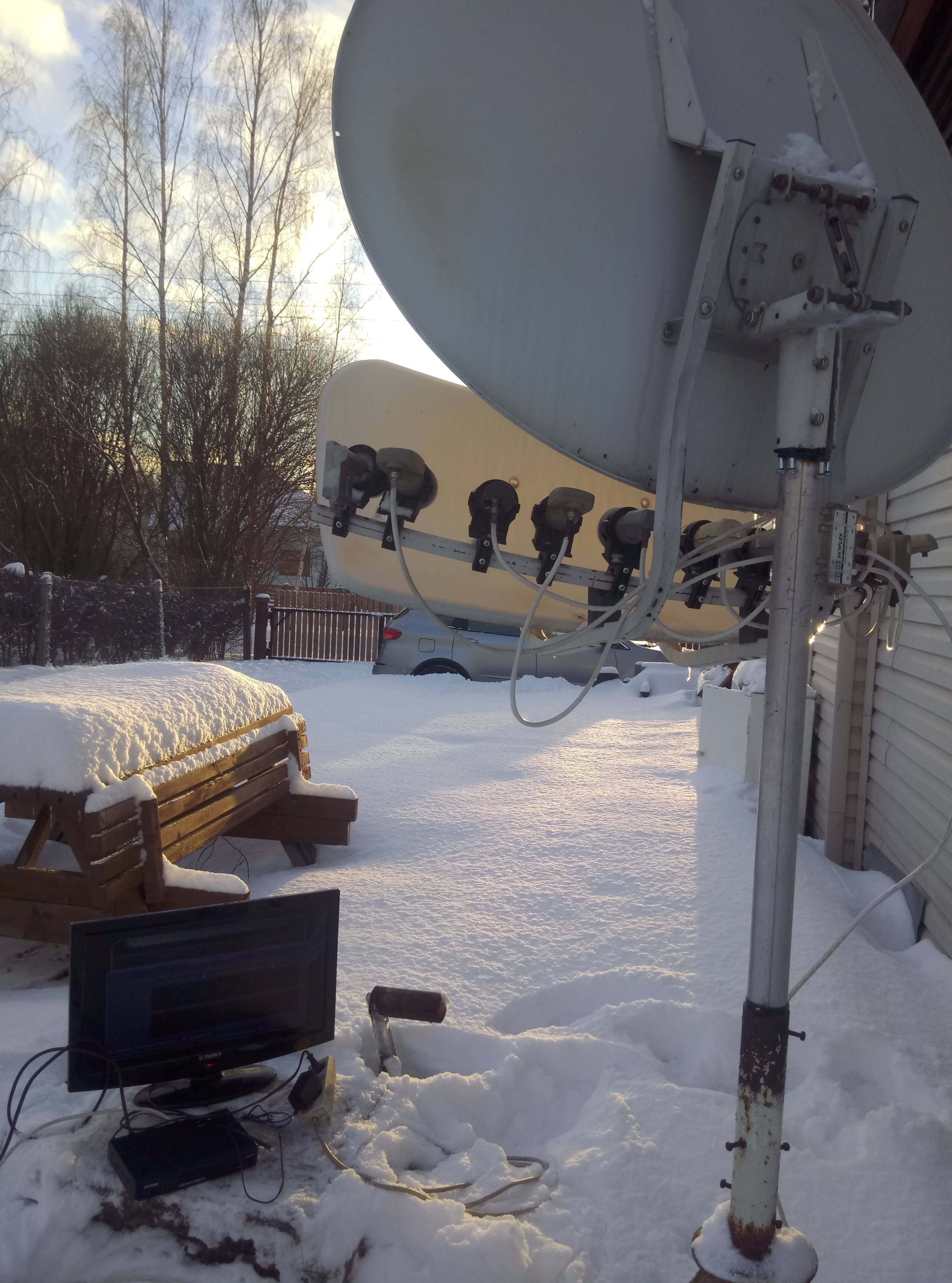

Gofmans Posted January 19, 2019 Share Posted January 19, 2019 1 stundu atpakaļ, xp teica: Tak laikam jau neko - sports uzlikt Domāju ka lielākai daļai šejieniešu tas ir sports ( man tai skaitā). Ikdienā pietiek ar Lv kanāliem diskaveri tipa un mūzikas pa retam. Link to comment Share on other sites More sharing options...

gromix Posted January 19, 2019 Share Posted January 19, 2019 @GofmansOo izskatās jau labi mana vecā T90 antena Link to comment Share on other sites More sharing options...
xp Posted January 19, 2019 Share Posted January 19, 2019 Drosmīgs esi sniegā visas EL iekārtas likt. Link to comment Share on other sites More sharing options...
ridao Posted January 19, 2019 Share Posted January 19, 2019 (edited) Slinkums bija no galda sniegu notīrīt? Edited January 19, 2019 by ridao Link to comment Share on other sites More sharing options...
Gofmans Posted January 19, 2019 Share Posted January 19, 2019 1 stundu atpakaļ, gromix teica: @GofmansOo izskatās jau labi mana vecā T90 antena Njā, pieķēros lai 28E uzregulētu. Un pazaudēju 4W Drosmīgs esi sniegā visas EL iekārtas likt. Nav tik traki, lielo sniegu jau nošķipelēju Pirms 3 minūtēm , ridao teica: Slinkums bija no galda sniegu notīrīt? Tad saule spīd acīs un neko neredz + Vadiņu tad jāpagarina Link to comment Share on other sites More sharing options...
