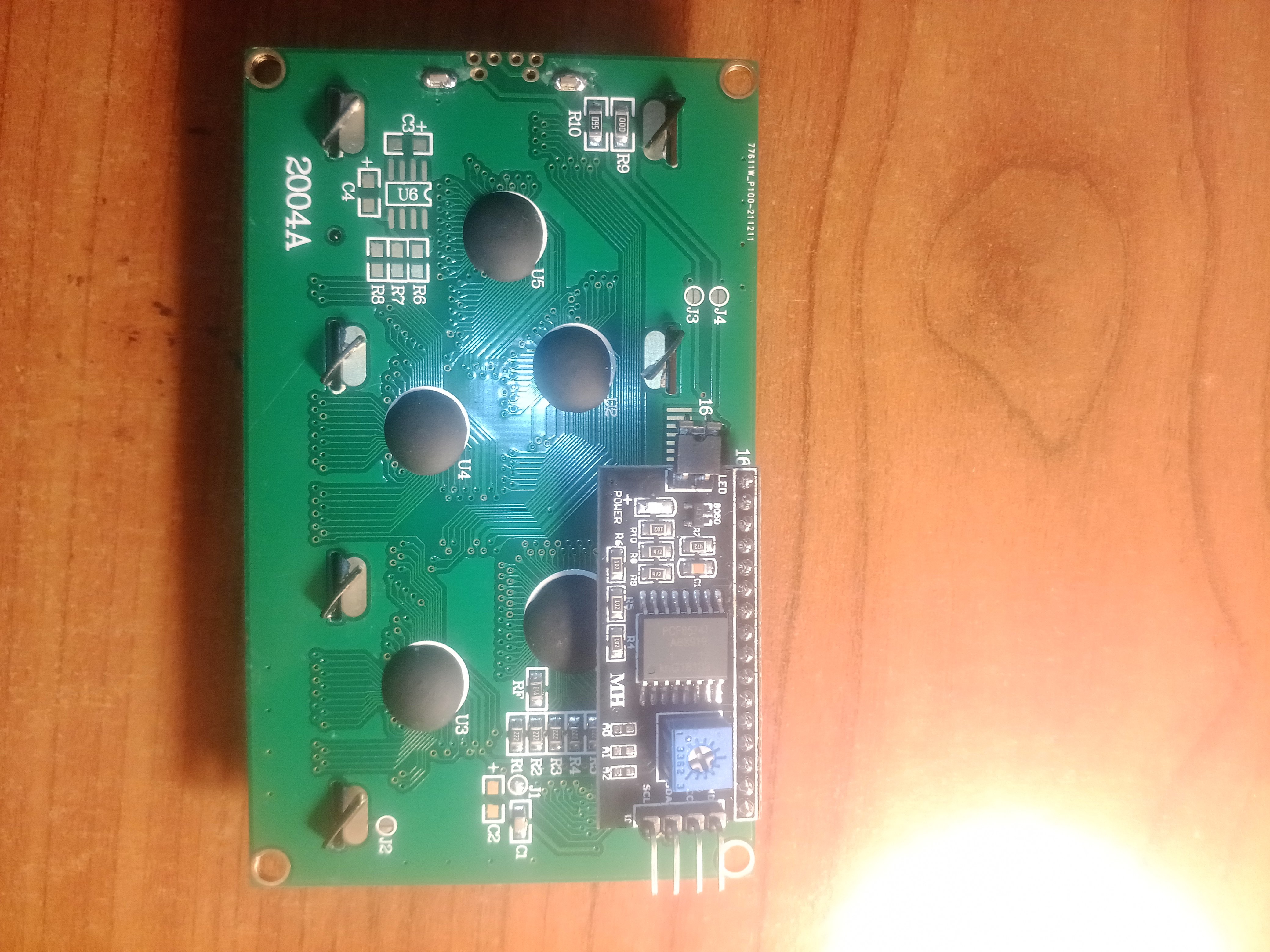

ivans39 Septembris 26, 2022 Share Septembris 26, 2022 labdien vai ir iespēja lcd 128x64 vietā pieslēgt lcd 20x4,kādi pin būtu kur jāslēdz klāt,lcd 128x64 bojāts displejs, saplīsa. Paldies. Link to comment Share on other sites More sharing options...
Jurkins Septembris 26, 2022 Share Septembris 26, 2022 (labots) Tak pirmais ir matricas displejs, otrs 4 rindu simbolu. Ja vajag izvadīt burtu/ciparu/kaut kādu simbolu infu, tad teorētiski jau var, bet ne jau pinus pārspraužot. Labots Septembris 26, 2022 - Jurkins Link to comment Share on other sites More sharing options...
ivans39 Septembris 26, 2022 Share Septembris 26, 2022 skatijos internetā tieši ar tādu numuru neatradu,ir līdzīgi bet apzīmējums atšķirās piemērām šāds varbūt varētu derēt ,un ir varianti negative pasitive ko tas izsaka.pēc izmēriem tieši tāds pats https://electrobase.lv/katalogs/displeji-lcd-grafiski/display-lcd-graphical-128x64-fstn-positive-75x527x89mm-led-0 Link to comment Share on other sites More sharing options...
AndrisBB Septembris 26, 2022 Author Share Septembris 26, 2022 Pirms 29 minūtēm , ivans39 teica: negative pasitive ko tas izsaka.pēc izmēriem tieši tāds pats Pa lielam krāsu Link to comment Share on other sites More sharing options...
ivans39 Septembris 27, 2022 Share Septembris 27, 2022 labdien sakiet lūdzu vai mainot lcd ekrānu jāmaina arī software ,vai ekrānam var būt savādāka adrese, jeb viņš strādā pa taisno paldies Link to comment Share on other sites More sharing options...
ggg97 Septembris 27, 2022 Share Septembris 27, 2022 Softs pirmāmkārtām ir rakstīts konkrētam kontrolierim. Un tālāk, var gadīties, panesas arī citi parametri. 1 Link to comment Share on other sites More sharing options...
AndrisBB Septembris 27, 2022 Author Share Septembris 27, 2022 Adreses tam ekrānam nav, bet pārbraudi vai pinouts ir tāds pats. 1 Link to comment Share on other sites More sharing options...
ivans39 Septembris 30, 2022 Share Septembris 30, 2022 atnāca no veikala displejs viss uzreiz aijzgāja,kaut arī displeja kods bija savādāks, paldies https://electrobase.lv/katalogs/displeji-lcd-grafiski/display-lcd-graphical-128x64-fstn-positive-75x527x89mm-led-0 Link to comment Share on other sites More sharing options...

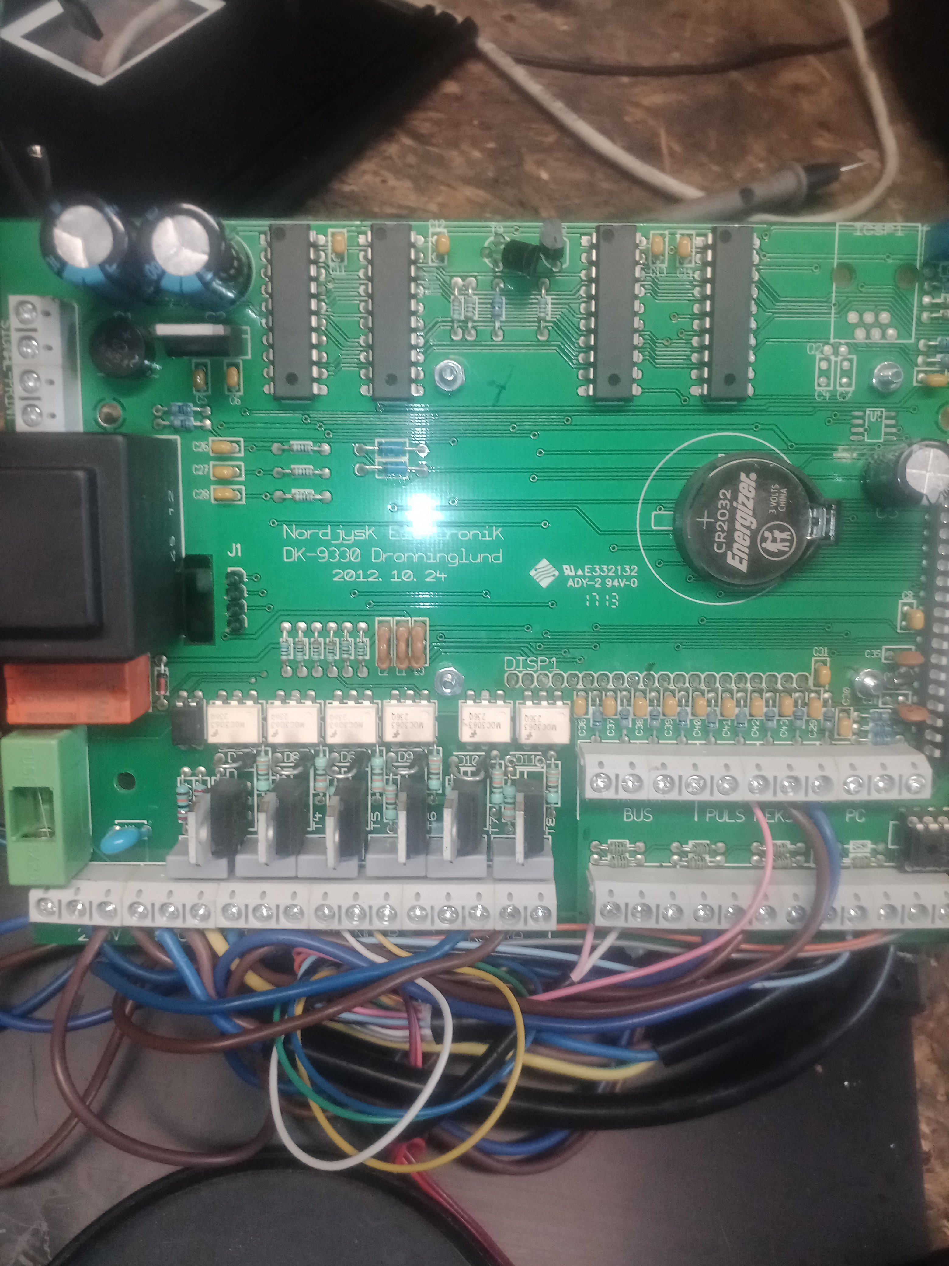

ivans39 Oktobris 1, 2022 Share Oktobris 1, 2022 labdien arduino uno regulēju apgriezienus 12v līdzstrāvas elektrodzinējam,kā varētu pārtaisīt lai regulētu 220v maiņstrāvas elektrodzinēju,pieslēdzu Thyristor AC switch taču spriegums neregulējas, pie izejas no arduino uno 0v izslēgts pie mazāka sprieguma palielināšanas parādās 220v un neregulējas,ko varētu labāk pielitot ,vai modifecēt Thyristor AC switch https://www.robotop.lv/lv/relejs/637-thyristor-ac-switch-33v-5v-logic-ac-dc-ac-220v110v-5a.html Link to comment Share on other sites More sharing options...
Jurkins Oktobris 1, 2022 Share Oktobris 1, 2022 (labots) Maiņstrāvas elektrodzinējam apgriezienus neregulē ar spriegumu. edit: ja vien tas nav kolektormotors. p.s. nu, cilvēki mīļie, tas laikam ir moderni un inovatīvi absolūti nemēģināt iegūt pamatzināšanas. Labots Oktobris 1, 2022 - Jurkins Link to comment Share on other sites More sharing options...
Jurkins Oktobris 1, 2022 Share Oktobris 1, 2022 (labots) Ar to Thyristor AC switch Tu vari tikai ieslēgt/izslēgt. Labots Oktobris 1, 2022 - Jurkins Link to comment Share on other sites More sharing options...
AndrisBB Oktobris 1, 2022 Author Share Oktobris 1, 2022 Vai tik tu nebūvē ko līdzīgu šim https://create.arduino.cc/projecthub/saulius-bandzevicius/arduino-based-universal-ac-motor-speed-controller-a4ceaf Link to comment Share on other sites More sharing options...
ivans39 Oktobris 1, 2022 Share Oktobris 1, 2022 kā varētu realizēt frekvences regulēšanu Link to comment Share on other sites More sharing options...
AndrisBB Oktobris 1, 2022 Author Share Oktobris 1, 2022 Tur ir pietiekoši daudz linki uz teoriju Bet nu vispār pirms kautko taisīt uz 220, es drošivien izmantotu kādu simulātoru, kur var rakstīt Arduino kodu un kontrolēt piemēram AC moturu. 1 Link to comment Share on other sites More sharing options...

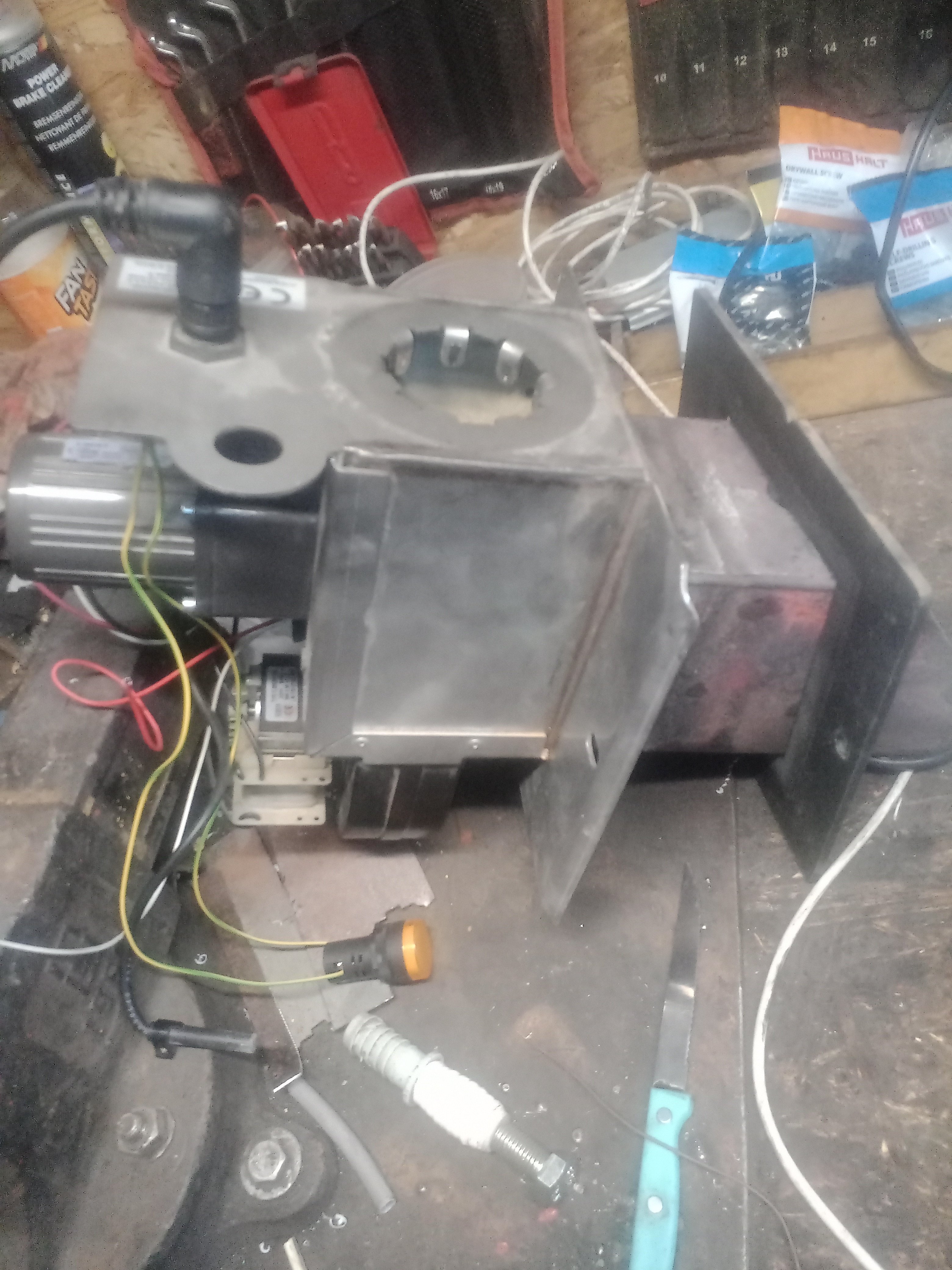

ivans39 Oktobris 1, 2022 Share Oktobris 1, 2022 ir apkures granulu degļa kontrolieris uz arduino uno ,kuram bija pieslēgts deglis ar 12v ventilātoru,pašlaik ir nepieciešams pislēgt citu granulu degli kuram ir 220v elektrodzinējs Link to comment Share on other sites More sharing options...
Raimonds1 Oktobris 1, 2022 Share Oktobris 1, 2022 3 fāžu motora apgriezienu regulēšana Link to comment Share on other sites More sharing options...
ivans39 Oktobris 1, 2022 Share Oktobris 1, 2022 220v viena fāze Link to comment Share on other sites More sharing options...
Raimonds1 Oktobris 1, 2022 Share Oktobris 1, 2022 no vienas fāzes uz 3 fāzēm Link to comment Share on other sites More sharing options...
AndrisBB Oktobris 1, 2022 Author Share Oktobris 1, 2022 Paskaties šo https://www.labcenter.com/ . Diezgan labs softs, kādreiz izmantoju. Tur ir bezmaksas Trial versija, bet nu ja baigi gribas, tad ganjau var atrast 'mūžigo' bezmaksas versiju. Neatceros vai tur bij vajadzīgie AC motori. Link to comment Share on other sites More sharing options...
Raimonds1 Oktobris 1, 2022 Share Oktobris 1, 2022 gatavs produkts https://www.salidzini.lv/cena?q=frekvenču+pārveidotājs+1+fāzes Link to comment Share on other sites More sharing options...
AndrisBB Oktobris 1, 2022 Author Share Oktobris 1, 2022 Just now, Raimonds1 teica: gatavs produkts https://www.salidzini.lv/cena?q=frekvenču+pārveidotājs+1+fāzes Tak viņš izskatās ka studē kautko. Link to comment Share on other sites More sharing options...
Raimonds1 Oktobris 1, 2022 Share Oktobris 1, 2022 Pirms 5 minūtēm , ivans39 teica: ir apkures granulu degļa kontrolieris uz arduino uno ,kuram bija pieslēgts deglis ar 12v ventilātoru,pašlaik ir nepieciešams pislēgt citu granulu degli kuram ir 220v elektrodzinējs Tad labāk pārtaisīt motora daļu uz 12 voltiem, varēs barot no akumulatora pa tiešo. Link to comment Share on other sites More sharing options...

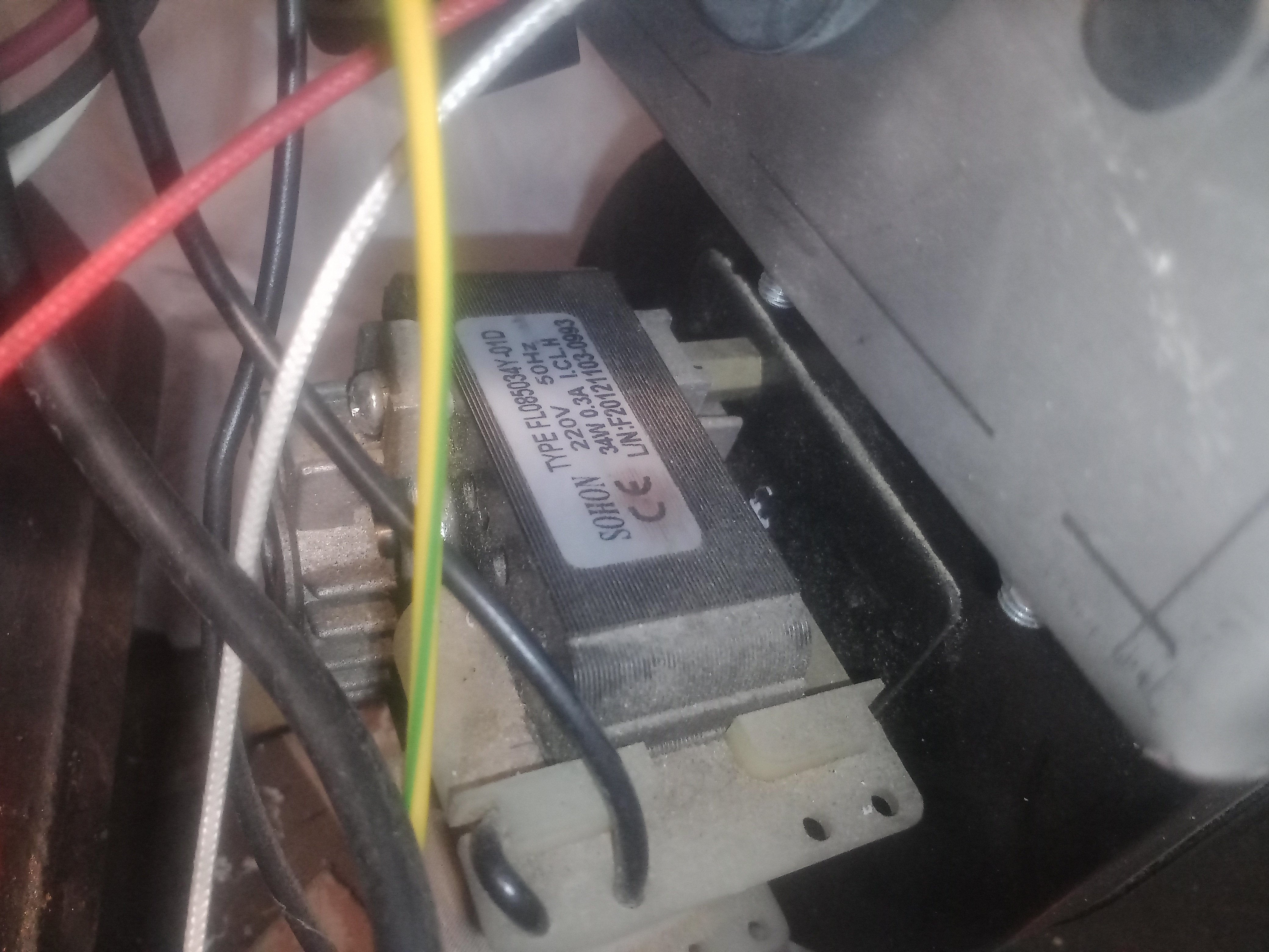

M_J Oktobris 1, 2022 Share Oktobris 1, 2022 Varbūt ka cilvēkam nemaz nav jāregulē asinhronais motors, bet motors ar "kucītēm". Tipa kā visādās urbjmašīnās. Tad tur nekādu frekvenčnieku būvēt nevajag. Pietiek ar simistoru regulatoru. Kādreiz, sen, Argusā tādu mazu regulatoriņu nopirku, pieriktēju optisko atsaisti un regulēju vienam tādam "kucīšu" motoram apgriezienus. Bet tas bija sen, tagad Argusa mājas lapā vairs to simistoru regulatoriņu nevaru atrast. 1 Link to comment Share on other sites More sharing options...
ivans39 Oktobris 1, 2022 Share Oktobris 1, 2022 šāds elektrodzinējs,un originālais kontrolieris kurš ir noklājes,var redzēt izejas elementus kas ir vienādi gan granulu šneku ieslēgšanai ,gan ventilatora regulēšanai Link to comment Share on other sites More sharing options...
M_J Oktobris 1, 2022 Share Oktobris 1, 2022 (labots) Seši jaudas tranzistori izejā - visticamākais, motoram trīs fāzes, katrai fāzei divi tranzistori, laikam tomēr jābūvē frekvenčnieks. Uzrakstīju - bet tad padomāju, ka varbūt viss nav tik viennozīmīgi. Varbūt tie seši tranzistori (vai nu kas tie 220-tajos korpusos arī būtu) ir priekš visas apkures sistēmas motoru saimniecības kopā. Tikpat labi tajos korpusos var būt arī simistori. Tas viss prasītu lielāku iedziļināšanos, tik nav tādas "sīkas vaļas". Labots Oktobris 1, 2022 - M_J Link to comment Share on other sites More sharing options...
Jurkins Oktobris 1, 2022 Share Oktobris 1, 2022 Cik sapratu, tie seši slēgalē visus šnekus arī. Un tas motors izskatās pēc tāda, kam pietiek ar simistoru. Neko nezinu par degļiem, bet uzdrošinos domāt, ka prasts ''leņķa'' regulators neregulēs apgriezienus gluži kā vajag un līdz ar to čakarēs katla darbību. Nezinu, mož i nē. 1 Link to comment Share on other sites More sharing options...
ivans39 Oktobris 1, 2022 Share Oktobris 1, 2022 uz elektrodzinēju aiziet 2 vadi nulle + vadība,un aiziet no viena vadības elementa,vadības elementi uz vienu kanālu un dažas pretestības https://electrobase.lv/katalogs/triaki/triac-800v-16a-to220ab-igt-50ma-high-commutation-0 https://electrobase.lv/katalogs/optotriaki/optotriac-53kv-uout-600v-zero-voltage-crossing-driver-ch-1 https://electrobase.lv/katalogs/diodes-transil-tht-vienvirziena/diode-transil-400w-400v-unidirectional-5-do15 Link to comment Share on other sites More sharing options...
Jurkins Oktobris 1, 2022 Share Oktobris 1, 2022 (labots) Pag, man šķiet, ka zero-crossing ''draiveri'' speciāli izmanto, lai tiristoru ieslēgtu brīdī, kad tikko spriegums izgājis caur nulli un netaisītu tīklā drazu vai lai piem. motoru neieslēgtu brīdī, kad spriegums ir 315 😁 volti. Tas nekādi neiet kopā ar regulēšanu. p.s. līdzīgu zero-cross reiz izmantoju, lai rebira zāģi varētu normāli ieslēgt un šis nesistu automātu laukā. Labots Oktobris 1, 2022 - Jurkins Link to comment Share on other sites More sharing options...
M_J Oktobris 1, 2022 Share Oktobris 1, 2022 Pirms 37 minūtēm , ivans39 teica: https://electrobase.lv/katalogs/triaki/triac-800v-16a-to220ab-igt-50ma-high-commutation-0 https://electrobase.lv/katalogs/optotriaki/optotriac-53kv-uout-600v-zero-voltage-crossing-driver-ch-1 https://electrobase.lv/katalogs/diodes-transil-tht-vienvirziena/diode-transil-400w-400v-unidirectional-5-do15 Nezināju šo saitu. Tagadējos pusvadītāju deficīta apstākļos nākas tos meklēt visās iespējamājās un neiespējamajās vietās. Dažas vietnes tiešām ir ar reālām precēm un noliktavām, dažas - vienkārši grāmatveži/starpnieki ar datoru un tabureti. Intereses pēc ielūkojos AVR mikrokontrolieru piedāvājumos. Ļoti jau nu atgādināja TME piedāvājumu. Apskatījos noliktavas atlikumus tiem kuriem <10 - praktiski sakrīt ar TME, ierēķinot dažu dienu nobīdi. Piegādes laiki tie paši. Atšķiras tikai cenas. Izlaižot preci caur šo saitu TME cenas jāreizina apmēram ar 1.45. Aizdomas, ka pasūtot caur šamējiem preces pienāks pa taisno no Polijas un TME iesaiņojumā. 2 Link to comment Share on other sites More sharing options...
ivans39 Oktobris 1, 2022 Share Oktobris 1, 2022 Pirms 2 minūtēm , M_J teica: Nezināju šo saitu. Tagadējos pusvadītāju deficīta apstākļos nākas tos meklēt visās iespējamājās un neiespējamajās vietās. Dažas vietnes tiešām ir ar reālām precēm un noliktavām, dažas - vienkārši grāmatveži/starpnieki ar datoru un tabureti. Intereses pēc ielūkojos AVR mikrokontrolieru piedāvājumos. Ļoti jau nu atgādināja TME piedāvājumu. Apskatījos noliktavas atlikumus tiem kuriem <10 - praktiski sakrīt ar TME, ierēķinot dažu dienu nobīdi. Piegādes laiki tie paši. Atšķiras tikai cenas. Izlaižot preci caur šo saitu TME cenas jāreizina apmēram ar 1.45. Aizdomas, ka pasūtot caur šamējiem preces pienāks pa taisno no Polijas un TME iesaiņojumā. laikam tā arī ir,pasūtītajs displejs tādā iesaiņojumā Link to comment Share on other sites More sharing options...

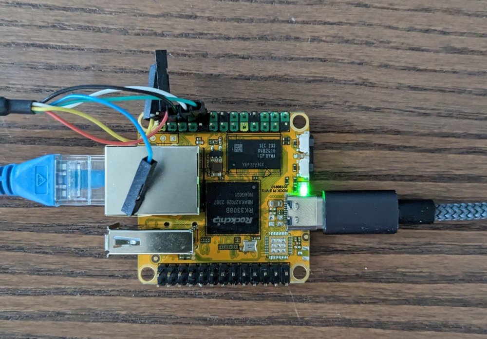

AndrisBB Maijs 27, 2024 Author Share Maijs 27, 2024 (labots) Klusums visādu Arduino/RPi tēmā. Aizvakar tuku pie Rock Pi S. Tur viņiem daudz un dažādi SBC. https://radxa.com/products Diezgan kompakts izstādājums ar: - Četru kodolu - Quad‑core Arm® Cortex®‑A35 64‑bit @ 1.0GHz - Ethernetu - USB - USB OTG - SD kartes slots - Visi ierastie peripherāļi ----------------------------------------- + Manā konfigurācijā ----------------------------------------- - 256MB RAM - Ar 1GB NAND - Bez Wi-Fi/BT Kopā 23 amerikāņu bakši. Nav super lēti, bet diezgan laba cena priekš specenes. Varētu būt ideāls SBC visādiem hobijprojektiem. --------------------------------------------------------------------------------------------- Pagaidām novērotās "dīvainības". Pa defaulto izmanto diezan nejēdzūgu baudrate seriālajai konsolei - 1500000, nevis standarta 115200 vai ko tamlīdzīgu. Nākas pačakarēties, lai dabūtu minicom vai ko citu vispār strādāt ar tādu baudrate. Uz MacOS vispār ar standarta minicom tā arī neizdevās dabūt neko vairāk par ķeburiem. Slinkums bij iedziļināties, kāds labvēlis bij jau pārkompilējis picocom, kas strādā. Var jau pamainīt iekš u-boot parametriem uz ko standartveidīgāku, bet tad tas jādara katru reizi, kad noflešo jaunu OS uz kartes/NAND. Čakars. Labots Maijs 27, 2024 - AndrisBB Link to comment Share on other sites More sharing options...
AndrisBB Maijs 27, 2024 Author Share Maijs 27, 2024 --------------------------------- Stock Ubuntu un Debian būtojas - kernels apmēram 3 sekundes + userspace apm. 5 sekundes. Pārkompilējot custom Yocto/Poky - kernels iebūtojas 1.7sek + userspace 4 sekundes. Ja 'patīrītu' kerneli vēl mazliet, tad iespējams varētu dabūt sistēmu līdz jūzerspeisam 1 - 1.5 sekundēs. Spoiler Link to comment Share on other sites More sharing options...
AndrisBB Maijs 28, 2024 Author Share Maijs 28, 2024 (labots) Šis izskatās vēl interesantāks izstrādājums. Duo variantā 2xRISC cores + 8081 MCU + 64MB RAM -> 5$ Pagaidām lētākais kas redzēts, kas var darbināt pilnvērtīgu Linux. https://milkv.io/duo Pietam RAM izskatās ir uz čipa. Ja pašam vajag integrēt kautkur, tad nav jāčakarējas vēl ar DDR celiņiem un lodēšanu uz PCB. Labots Maijs 28, 2024 - AndrisBB 1 Link to comment Share on other sites More sharing options...
