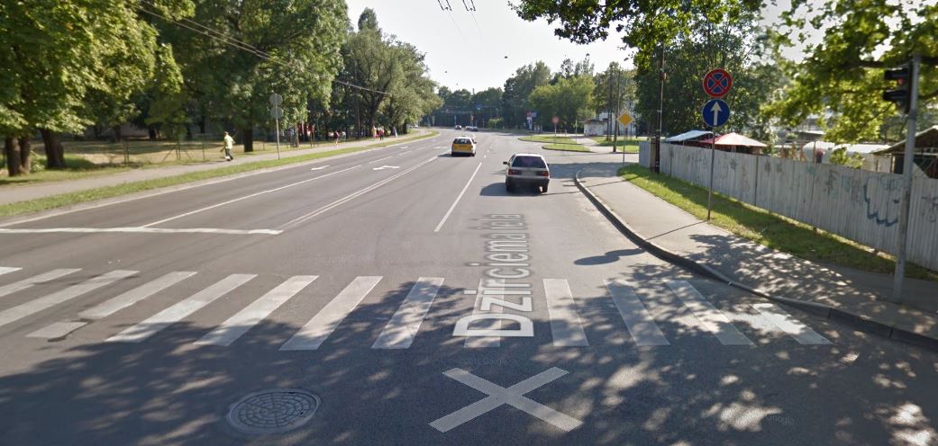

Iespējams šajā forumā ir kāds braukšanas instruktors, kurš var paskaidrot, kas ir domāts ar šo krustojumu: Dzirciema iela un Mazā Stacijas iela.
Trīs gadus braucu ciemos pie draugiem caur šo pagriezienu, pat waze rāda ceļu "pareizi?", (Bilde #1 post-102927-0-13627200-1486419774_thumb.jpg).
Vakar mani draugi informēja, ka ir saņēmuši sodu braucot pa šo ceļu, kā norādīts bildē #1.
Tad sāku pētīt šo krustojumu, rodas pilnīgs apjukums. Vai nu krustojuma definīcija man nav skaidra, vai ceļa zīmju nozīme šajā ceļa posmā ir savādāka, kā man tika mācīts.
Tātad, sods saņemts par braukšanu no Dzirciema ielas, Stradiņu Universitātes puses, pagriežoties uz Mazās stacijas ielu. - Vai sods ir pamatots?
post-102927-0-23599600-1486419775_thumb.jpg Bildē #2 redzama zīme tikai taisni. Zīmes nozīme pēc CSN nosaka, ka tā darbojas pirmajā krustojumā pēc zīmes. Tātad pēc zīmēm saprotu šādi: Pabrauc garām pirmajam pagriezienam, kur ir pat ķieģelis, tad ir nākamais pagrieziens, (bilde #3 post-102927-0-16310700-1486419776_thumb.jpg), neviena aizlieguma zīme nav, (bilde #3), uz ielas ir pārtraukta līnija, veicu kreiso pagriezienu. - Vai pareizi?
Tagad sāku pētīt, ka braucot no otras puses, (Iļģuciema puses), ir vēl viena zīme tikai taisni, (bilde #4 post-102927-0-42052300-1486419778_thumb.jpg ), kura gan pēc definīcijas attiecas uz pirmo iebrauktuvi.
 - Tad sanāk, ka no Dzirciema ielas nedrīkst nogriezties pa labi uz Mazās stacijas ielu braucot no Iļģuciema puses, taču no Stradiņu Universitātes puses pa kreisi drīkst? (Vismaz pēc zīmju loģikas).
Kā ir pareizi? Kā var tikt uz Tapešu ielu sētu no Dzirnciema ielas puses?
Links uz kristojumu iekš google maps: https://www.google.lv/maps/@56.9598751,24.0524289,3a,75y,41.98h,85.23t/data=!3m6!1e1!3m4!1sk5inN6-S3lVqzBViWCQG0A!2e0!7i13312!8i6656?hl=en
Jā. Tiesa gan zīme no Iļģuciema puses, manuprāt, ir pilnīgi idiotiska. Reāli nesaprotu kāpēc no ceļa ar divām joslām vienā virzienā nevarētu veikt labo pagriezienu.... Minu, ka likta pilnīgā dzērumā un bija paredzēta pirms nākamā krusta, nu un mūsu veiklie poliči to tagad veikli ekspluatē.
Tagad pēc noteikumiem tev ir jābrauc līdz RIMI, jāapgriežas un tad jāveic kreisais pagrieziens - tas ir atļauts.

Bilde #4 - zīme ir uzstādīta ceļa posma sākumā,nevis pirms brauktuvju krustošanās vietas. Tātad šajā gadījuma krustojumā pa labi nogriezties tā neaizliedz. Ja šī zīme būtu pirms brauktuvju krustošanās vietas (aļa uz tā staba,kur ceļazīme "galvenais ceļš"), tad nogriezties pa labi pirmajā brauktuvē nedrīkstētu.
Ja zīmju izvietojums un horizontālie apzīmējumi, braucot no Stradiņa Universitātes puses ,arī šodien ir tādi paši kā attēlos un autors aprakstījis situāciju 100% korekti, tad sods ir nepamatots.
Piezīme autoram - nejauc vienā maisā iebrauktuvi,pagriezienu,krustojumu,brauktuvju krustošanās vietu utt. Liec to aiz auss, ja ir doma lēmumu oficiali apstrīdēt.
Piezīme ruukjim - sēdies, 2!.. bet neņem ļaunā!:p

Tas, jā. Piebilde vietā. Tas ko pats varu izsecināt, ir ka paši poliči ir sajaukuši krustojuma nozīmi, jo CSN par zīmi 401. (Tikai taisni), ir rakstīts:
401., 402., 403., 404., 405., 406., 420., 421. un 422.zīmes darbība attiecas uz brauktuvju krustošanās vietu, pirms kuras zīme uzstādīta.
Ja 401.zīme uzstādīta ceļa posma sākumā, tās darbības zona ir spēkā līdz tuvākajam krustojumam aiz zīmes. Zīme neaizliedz nogriezties pa labi, lai iebrauktu pagalmos un citās blakusteritorijās.
To ko policis droši vien domājis, ka Mazās stacijas ielas un Dzirciema ielas krustojumam abas brauktuves daļas, (ap saliņu), ir viens krustojums. Kas šķiet neloģiski, bet tas ir vienīgais izskaidrojums, kāpēc uzlika sodu.

401. zīme attiecas uz brauktuvi, nevis krustojumu, pirms kuras tā uzstādīta, kā arī līdz nākamajam krustojuma, ja tā uzstādīta ceļa posmā.
Mazās stacijas ielai (ceļam) krustojumā ar Dzirciema ielu ir divas brauktuves, kas atdalītas ar sadalošo joslu. Pie tam arī Dzirciema ielas krustojumā ar Mazā stacijas iela pretī otrai brauktuvei ir ceļa horizontālais apzīmējums Nr. 928.
Ja tur nebūtu sadalošā josla (saliņa), tad nekā, tad nedrīkstētu griezties pa kreisi.

Tātad īsumā, jā rīkojuma zīme uzstādīta pirms krustojuma, tad tā darbojas uz šo krustojumu, bet ja rīkojuma zīme ir uzstādīta tūlīt aiz krustojuma, tad tā darbojās LĪDZ nākamajam krustojumam! Cerams, ka viss skaidrs...
Bet, kas mentazauram tajā visā nepatīk, man grūti pateikt, jo nezinu lietas apstākļus. Autora aprakstītajā gadījumā, pagriežoties pa kreisi, vai no otras puses pa labi, nekas netiek pārkāpts.

 274. Ja 401. zīme uzstādīta ceļa posma sākumā, tās darbības zona ir spēkā līdz tuvākajam krustojumam aiz zīmes vai līdz apdzīvotās vietas beigām. Zīme neaizliedz nogriezties pa labi, lai iebrauktu pagalmos un citās blakusteritorijās.

Amazon, tu tālāk (pirms krustojuma) redzi zīmi galvenais ceļš? Ja uz viņas būtu zīme tikai taisni, lūk tad NEDRĪKSTētu pa labi.

Lai nu kā, tur sodu nevar atrauties nevienā virzienā nogriežoties no Dzirciema ielas vai izbraucot no M.Stacijas.

Tas sarkanais ne no tās vietas mauc pa kreisi, neredz ceļa apzīmējumus, laikam tāpat kā Amazons.
Kādi ceļa apzīmējumi? Viņam ir dodiet ceļu, bez nogriešanās liegumiem. Pie tam tur IR raustītā no viņa puses. Viss pareizi. Edited by marrtins
