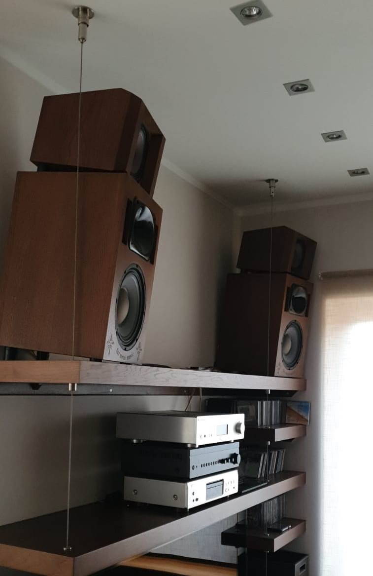

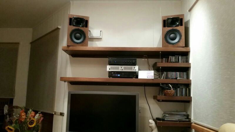

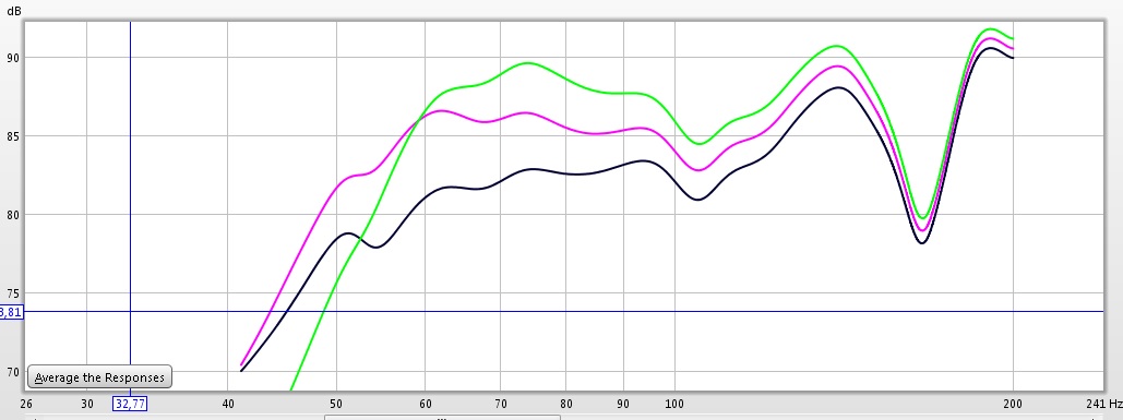

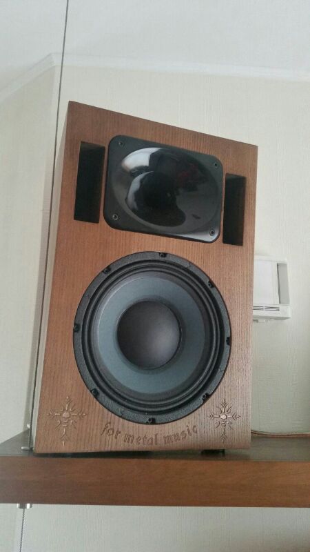

Popular Post kevins Posted September 20, 2016 Popular Post Share Posted September 20, 2016 (edited) Klaat rudens un kaadam foruma biedram uzradaas veelme peec audio upgrade maajaas . soreiz prasiibas diezgan unikaalas --- ieguut iipashumaa skaniigas, skaljas jaudiigas nenosvilinaamas tumbinjas ar jaudas rezervi, kas vizuaali iedereetos dizainaa, turklaat fiziski ieliktos noteiktaa vietaa uz plaukta, kas ierobezhots ar troseem un ventilaacijas difuzoriem , saprotams, ierakstoties konkreetaa budzetaa X. saakotnejaa vieta redzama bildee----> tad nu apzinot izmeerus reaali dabaa, izveele krita par labu 10'' midbasam + kautcik vizuaali skataamam ruporinjam ar augshinjaam . tad nu beigu beigaas saskanjojot akustikaas un vizuaalaas veelmes ar iespeejaam, sanaaca shaada te kaste 300w 97dB 60-20000Hz ( izmeeri ar kaartu 50x32x30 , svars ap 20kg ...) , papildus biedrs lietos home hifi subinju( lietots jau ieprieksheejos setupos ) , lai aatrajai pro skanjai piedziitu kaut nedaudz bumsiigaaku hifi basa skanju liikniite man sanaakusi nu akuraati shitaada augsheejie vidi apzinaati mazliet pieklusinaati , plus augshinjas pieceltas , njemot veeraa tumbinju novietojumu un klausiishanaas vietu/ apstaakljus . Basu zonu saprotams ka ar pro 10'' skaljruni reaali nosegt/ pacelt nav iespeejams, jau taa tika izveeleets skaljrunis ar saliidzinoshi zemu rezonansi un augstaaku Q . Sheit mees redzam basa / portu pienesumu kopeejaa skaneejumaa apaksheejaa tumshi zilaa liikne- sleegta kaste, rozaa- viens ports atveerts - zaljaa- abi porti atveerti. jaa, var jau teikt, ka rozaa liikne ir taa smukaakaa, un kaste nospeeleetu arii 50hz --> diemzheel reaali dabaa klausoties, shaads reguleejums skaneeja diezgan samociiti , manupraat, nav jau jeega mociit skaljruni diapazonaa kursh tam nav domaats/ paredzeets, turklaat taadam peec pro kanoniem mazam izstarotajaam jau taapat ir neliels disbalanss basa galaa attieciibaa pret paareejo diapazonu, taapeec izveele bija par portu ar augstaaku rezonanses frekvenci, attieciigi, vairaak midbasa , mazaaks disbalanss, metaala muuzikai un maajas atmosfeerai vairaak piemeerots, njemot veeraa faktu, ka uz griidas tomeer darbosies arii subs . pasiivais filtrs kaa parasti - kevina stilaa...nekas hiendisks, tikai maza R LPF spolees un peec iespeejas normaali filmas kondensatori augshaam + ar domu, lai tas pasaakums arii pie 300w, ja nu biedrs sadomaa, neaiziet pa gaisu .... beigu beigaas akustikas plauktaa izskataas shaadi Akustikas tiek darbinaatas ar NAD 326 , ar domu, ka jaudas rezerve ir pietiekama, lai sliktaakaa scenaarija gadiijumaa nepaliktu bez skaljrunjiem , un no CD aparaata tiek klausiits metaals. Biedrs ir ljoti apmierinaats gan ar vizuaalo noformeejumu ( par ko vinjam pasham arii paldies) gan akustisko performanci bet nu siikaak jau vinjsh pats varees padaliities iespaidos ja veeleesies . Naakamaa mana veelme shajaa projektaa tik buutu korekta frontinja sadziishana kopaa ar subu ar kaadu aareejo krossoveru, taa lai ir pavisam skaisti un droshi . Edited September 20, 2016 by kevins 5 1 Link to comment Share on other sites More sharing options...
ju Posted September 21, 2016 Share Posted September 21, 2016 Skaisti! Kaut kā nemaz pēc 10" neizskatās tajā bildē kur uz plaukta. Link to comment Share on other sites More sharing options...

kevins Posted September 21, 2016 Author Share Posted September 21, 2016 (edited) nu katram taa asociaacija par "vidiem" ir savaadaaka, bet nu skaidrs, ka shaads pro midbass jau pie 2K tiek gaazts lejaa deelj sliktas virziendarbiibas , rezonanseem un leenaakas un grieziigaakas skanjas, Rude- par to kvalitaati tak tiek lauzti skjheepi un foruma ntaas lapas pierakstiitas - ar harmonikam vai bez, ar aatrumu vai bez ...shim piemeeram peec waterfall meeriijumiem nav kropliigas peecskanjas augshaas ( kas ir tipiski lielaaka izmeera kompresijas piikstuljiem, bet tikpat labi arii vidusmeera hifi plauktinjam ) , toties ir paaugstinaata otraa harmonika, kas maajaas varbuut tieshi ir vajadziiga ... Nemot veeraa katra biedra individuaalo sapratni par kvalitaati ,es negribeetu vispaarinaat, domaaju ka katrs konkreets gadiijums jaaveertee atseviskji. Noteikti ir cenu segments, kuraa kompresijas piikstuljiem kaa sugai vienkārši nav vietas .... PS- ap 630e paaris Edited September 21, 2016 by kevins Link to comment Share on other sites More sharing options...

Ķekava Posted September 27, 2016 Share Posted September 27, 2016 Jā, paldies Kevinam par šo projektu. Nedēļas nogalē tika kārtīgi notestēts - apmierināts kā tanks. Kaut arī projekts pilnībā vēl nav pabeigts, jau tagad var teikt, ka galvenā komponete skandas ir izdevusies par 100%. Un visiem iesaku nestandarta (ļoti ierobežota vieta, novietojums, telpa utt) situācijās, nesamierināties ar kompromisa, rūpnieciski ražotu produktu, bet meklēt individuālu risinājumu. Par iepriekšējiem skandu setapiem, kuri dzīvojušies pa plauktu: Infinity 115 - nevarēju lāgā iestūķēt plauktā. Stāvus nelīda, guļus nelīda, slīpi izskatījās briesmīgi. Radiotehnika SM1000 - stāvus ielīda līdz mm, tikai grila mala bija jālaiž pāri plaukta malai. Ar pīkstuļiem uz leju skanēja pieņemami, bet sagāzt man vajadzīgajā lenķī nevarēja un izskatījās tie torņi ļoooooti interesanti... Grundig (modeli nezinu) - patika vizuāli, bija pa lēto (pirku lietotas). Skanējums kopā ar subi man ļoti patika, bet tikai kopā ar subi. Diemžēl prieki beidzās, kad vienā lustīgā vakarā nokurināju pīkstuli. Un tad izsverot visus + - sazinājos ar Kevinu... 2 Link to comment Share on other sites More sharing options...

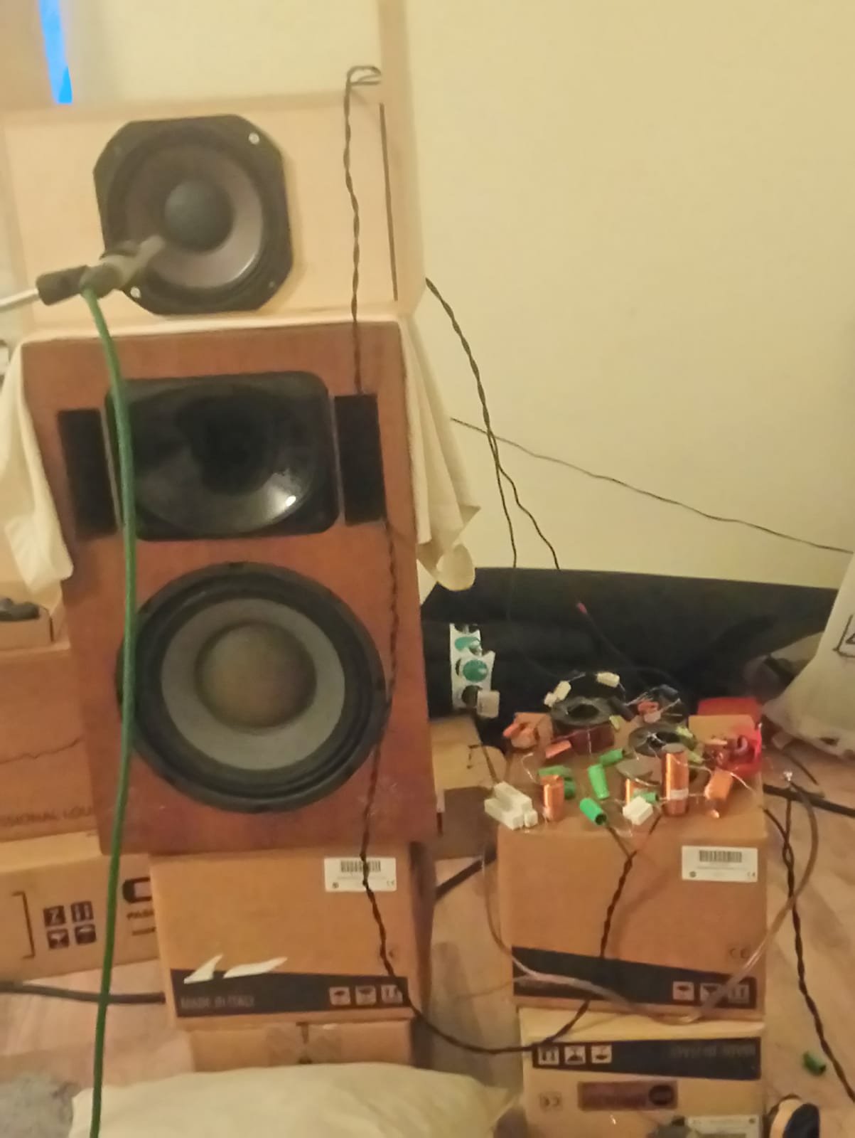

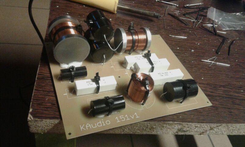

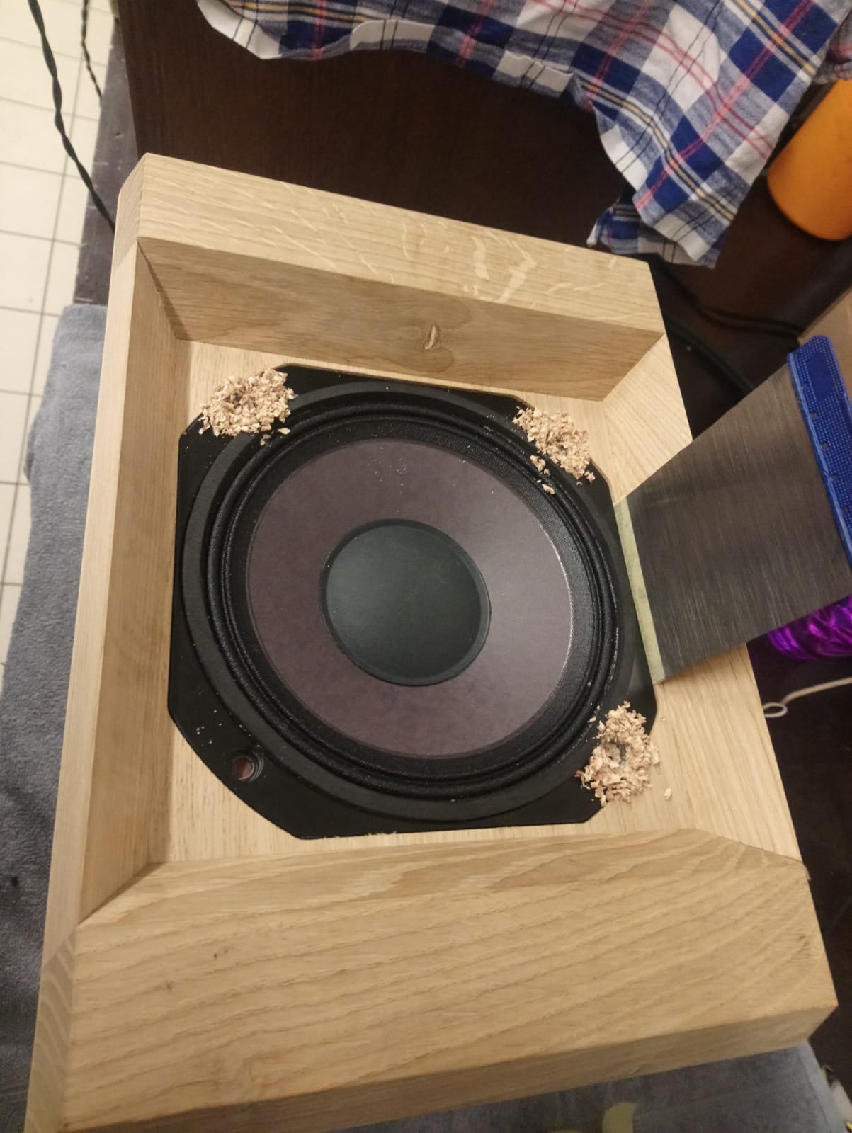

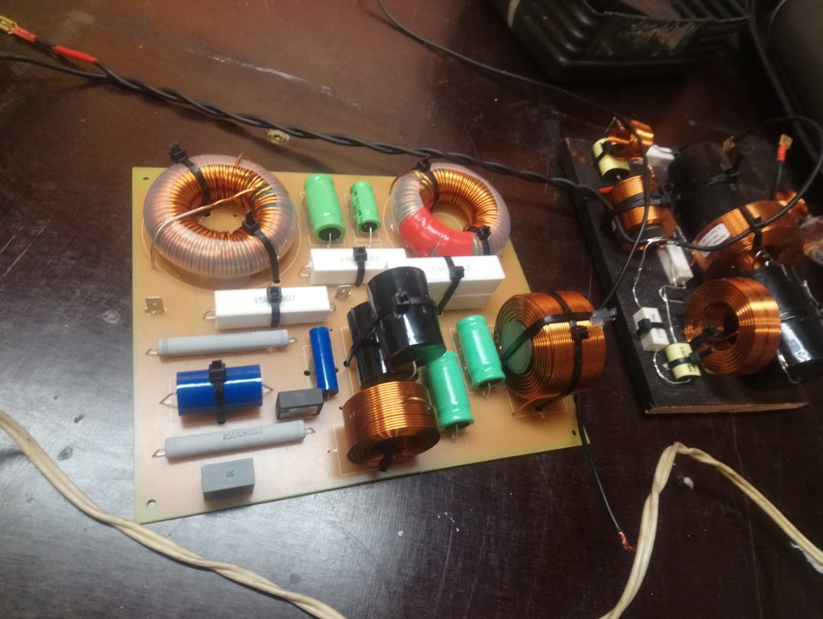

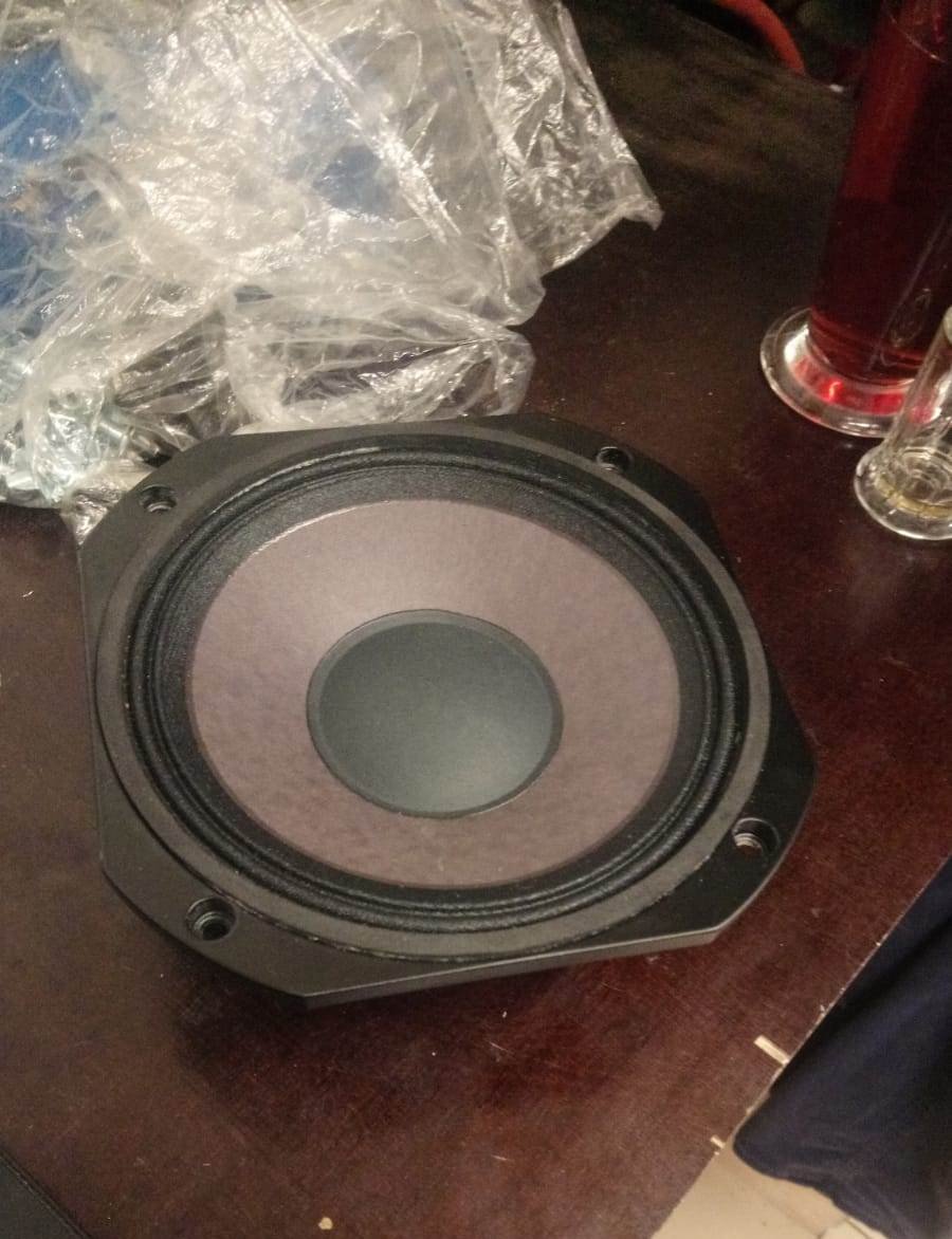

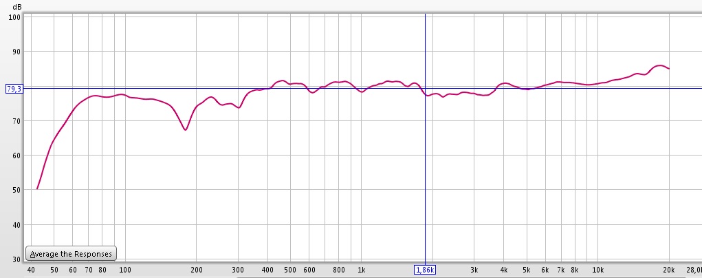

kevins Posted March 2, 2020 Author Share Posted March 2, 2020 (edited) Nu taatad kaads krietns laiks ir pagaajis, un iipasnieks shiim plaukta tumbinjaam ir sagribeejis apgreidu -- paarveidi par 3 joslu sisteemu .... taakaa shajaa gadiijumaa bija probleema ar novietojumu ( plaukts/vieta/izmeeri ) , un klaat nu jau naacis arii esteetiskais faktors, ka kautkam gatavam ir jaapiekombinee klaat kautkas , tad nu dizainiskais rezultaats ( iipasnieka iniciatiiva ) buutu manaams zemaak . tehniski protams, shis projekts sanaak taisiits pilniigi no nulles, citas daliijuma frekvences, citas kaartas krossoveros ... iepriekseejie daliijumi 2 joslu sisteemaa bija ap 2-2,5khz ( treshaa kaarta abos virzienos ) , tad tagad daliijumi ir uz 300 un 3khz ,midrange 18sound 6ND410 - viens no aatraakajiem 6'' vidiem industrijaa, piikstulim samainiita spole no 8 uz 16 omiem, ar domu tiekties uz hiendiskaaku skaneejumu , pirmaas kaartas HPF + rezhektors uz rezonanses frekvences , midbasam taapat, deelj zemaakas krosa frekvences filtru deelj izveidojaas piikjis ar peecskanju midbasa / kick zonaa, ko naacaas dzeest ar veel vienu RLC filtru , lai ieguutu autentisku skaneejumu ( ko piemeeram, ne pa kam negribeeja pieljaut viens cits biedrs vienaa iepriekseejaa upgrade teemaa, jo bija uzstaadiijums saglabaat ieprieksheejo razhotaaja "basiigo skaneejumu", kursh lasiis, tas sapratiis ) . Sarkanaa --- origjinals skaljrunis bez filtra. Zilaa -- ar tipveida 3shaas kaartas LPF filtru uz 300hz , zaljaa --- ar papildus rezhektora filtru midbasa zonaa . Te dazas bildiites no procesa NU tad beigaas sanaaca kautkas aptuveni shaads protams, zemajaa galaa tur telpas ietekme( liidz pat 300-400hz ) , ko var nenjemt veeraa , uz 2-4Khz apzinaati ir viegli samazinaats liimenis, un augshinjas arii pa paris dB pieceltas, jo iipasnieks lielaakoties gulj gultaa un klausaas, taapeec sanaak neliela nobiide prom no ass. Midrange kastiites joprojaam ir mobilas un iespeejams pakorigjeet taa attaalumu attieciibaa pret augsheejo joslu, atkariibaa no pasha klausiitaaja novietojuma . Man jau gan patika shiis kastiites klausiities bez apaksheejaa suba, bet nu .... katram savs Edited March 2, 2020 by kevins 4 Link to comment Share on other sites More sharing options...

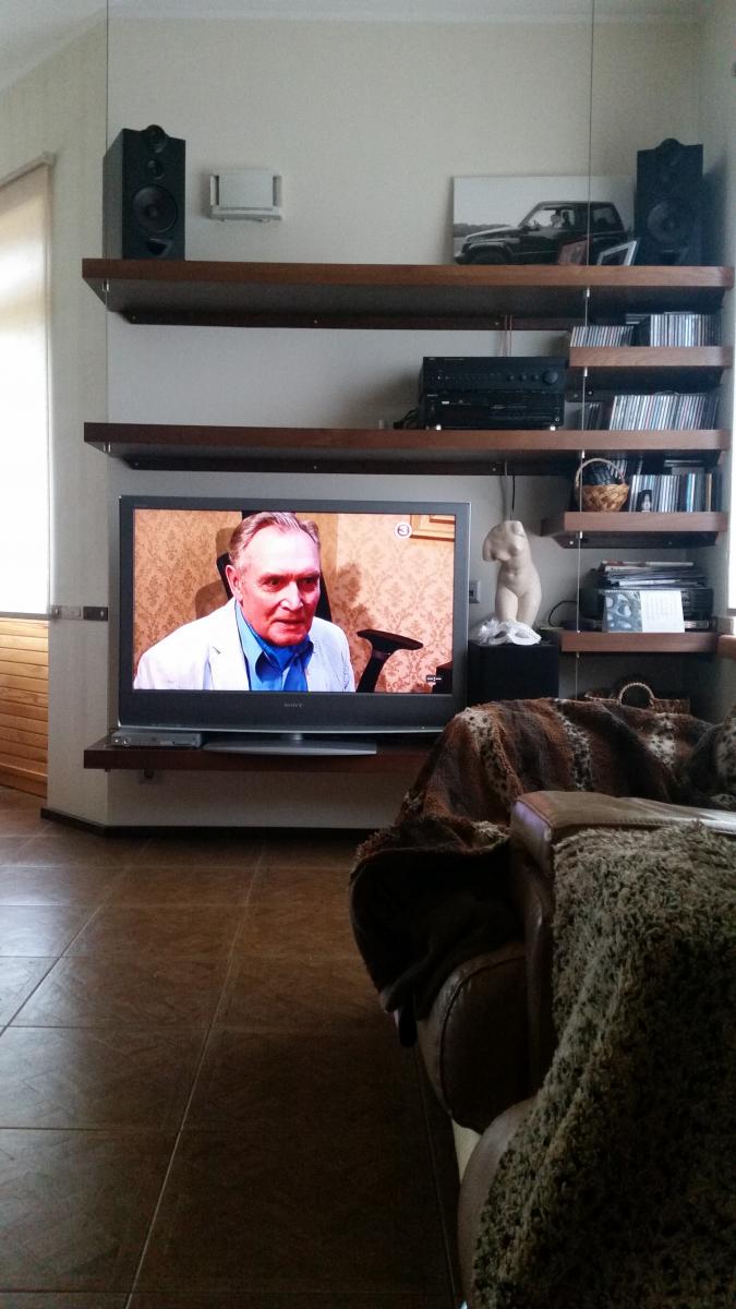

138 Posted March 2, 2020 Share Posted March 2, 2020 Novietojums šādā augstumā šāda izmēra telpā klausoties nejūtas kaut kā nedabiski? Link to comment Share on other sites More sharing options...
kevins Posted March 2, 2020 Author Share Posted March 2, 2020 nu kaajaas staavot / staigaajot tuvumaa ir vienkārši loti labi. seezhot vai guljot --taapeec jau ir taas pecinjas un akustikas ir veerstas lenkii uz leju . Biedrs jau zinjoja, ka guljot gultaa/ neiespringstot par novietojumu , varot metaala muuzikaa skiivjus dzirdeet Link to comment Share on other sites More sharing options...
