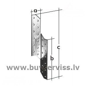

vvv Posted September 5, 2016 Share Posted September 5, 2016 (edited) Bildē redzams, ka leņķis ar skrūvēm stiprināts. Nav labi. Pareizi šajās vietās ir lietot speciālās enkurnaglas. Piemēram: http://www.trigers.lv/produkcija.php?d=&s=&c=akna&n=Enkurnaglas+ Edited September 5, 2016 by vvv 1 Link to comment Share on other sites More sharing options...

vvv Posted September 5, 2016 Share Posted September 5, 2016 tu, kā vienmēr ir pārgudrs ......, Pričom te pārgudrs? Tā ir vienkārša patiesība - būvkalumiem lietot enkurnaglas. Tās nav neko daudz dārgākas par skrūvēm, nopērkamas visos būvmateriālu veikalos. Iesaku arī tev sanaglot, brīvajos caurumos vai izskrūvē daļu skrūvju, to vietās. Link to comment Share on other sites More sharing options...

alusbundza Posted September 7, 2016 Author Share Posted September 7, 2016 būvkalumiem lietot enkurnaglas. esmu novērojis, ka depo pirktās skrūves visas lokās kā naglas, tāpēc neuztraucos ..... nedaudz piestrādāju ...... Link to comment Share on other sites More sharing options...
