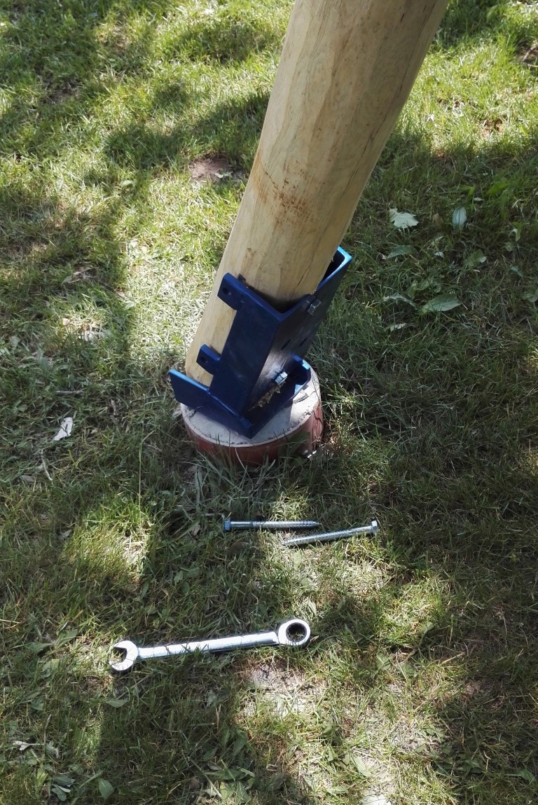

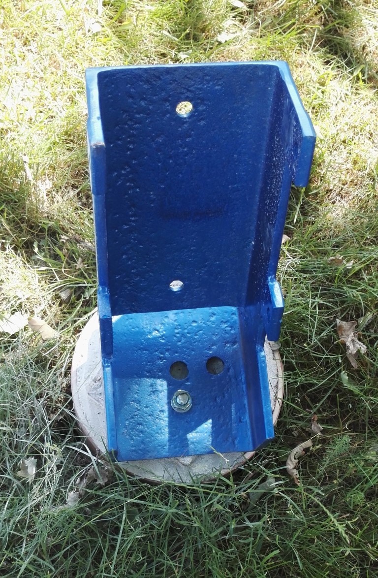

Sastiprināju baļķus ar INOX 10mm vītņustieņiem, kā arī piemetināju pēdas (katru vismaz 4 vietās). Nu metinājums kāds ir tās ir.... profesionālis, droši vien sametinātu savādāk un varbūt arī kvalitatīvāk. Bet, nu turēs arī tā. Augšējā baļķī ievietošu 12mm vītņustieņus un cilpu galā. post-78751-0-86668700-1466414996_thumb.jpgpost-78751-0-13222000-1466415013_thumb.jpgpost-78751-0-75415600-1466415035_thumb.jpgpost-78751-0-12587100-1466415048_thumb.jpg
Link to post
Tas betona puļķītis kustēsies šurpu turpu, locīsies, līdz ar ko pēc laika tas metinājums nolocīsies. Nevajadzēs nemaz tik ilgi. Var jau būt, ka es arī kļūdos.
nu tur ir papildu enkurskruuve. bet taa ja, neko ilglaiciigs pasaakums neizskataas, mhhhh
Tas samazinās iespēju pamatiem izkustēties horizontālā virzienā.
nekaadi ne. tas samazina iespeeju konstrukcijai ljodziities, pamati tiks raustiiti jebkuraa situaacijaa.

Nu es tām zilajām pēdām neliktu skrūves no sāna bet gan esošās divas izurbtu cauri un no pretējās puses uzliktu zilu U veida dzelzi un savilktu.

Uzskatu šo savu projektiņu veiksmīgi pabeigtu. Šūpojoties divatā nekas pat nepakustas un kāpēc gan būtu jākustas?!. Varbūt vēl nedaudz atjaunošu sēdekļa krāsojumu un pielikšu baļķiem 2 slīpās atsaites, bet tas viss vairāk smukumam ne stiprumam. Domāju, ka tēmu var slēgt uz kādiem 10 gadiem, kad atkal gribēšu uzčubināt jaunas šūpoles. Tas nav kā bāzt batonus ausīs sēžot caurām dienām pie datora ekrāna un ar savām rokām neko nekad neizdarot (izņemot, protams pa klaviatūru dauzīt) . post-78751-0-29233300-1466450184_thumb.jpg

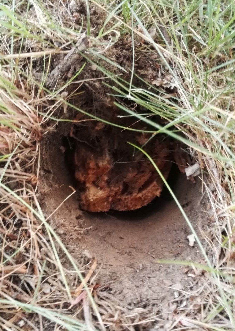

Vecām šūpolēm kājas jau bija kārtīgi papuvušas post-78751-0-62608800-1466450288_thumb.jpg
