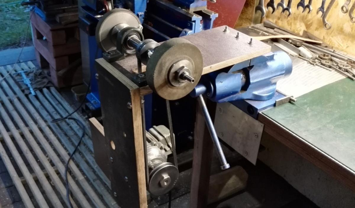

RimaNTSS Posted June 17, 2016 Share Posted June 17, 2016 Pēdējo laiku sāku asāk izjust vajadzību pēc kvalitatīva asināmā, pārsvarā jau griežņu un urbju asināšanai (smagākiem darbiem būs lietoti citi smirģeļi). Sievas tēvs uzdāvināja asi, ko viņš vēl 90-tajos gados iegādājās veikalā "Prasmīgās rokas". Iegādājos 2 gultņus un siksnu, izraku no garāžas dzīlēm 2830 apgriezienu 3-f 250W motoru. Viens labs cilvēks to asi pielāgoja manām vajadzībām, izgatavojot skriemeli un arī pielāgoja citu skriemeli motoram. Tagad, ar siksnas piedziņu ass griežas ar 5060 apgr/min, kas nodrošina 33 m/s ātrumu uz akmens malas. Ass kreisajā pusē tiks nostiprināts dimanta akmens, labajā pusē parastais, zaļais. Vēl būs iespēja uz viena ass gala piestiprināt 6mm patronu smalkajiem darbiem. Sākumā domāju sataisīt pagaidu stiprinājumus no finiera lai vēlāk to atkārtotu metālā, bet tad sapratu (kārtējo reizi pārliecinājos), ka finieris ir labs materiāls DIY projektiem, nolēmu, ka tā arī atstāšu. Vārdu sakot sanāca tāda kā kaste, kurā iekšā ir motors un kastes augšā griežas divi akmeņi. Skaidrs, ka vēl ir jāizdomā kā sataisīt akmeņu aizsardzību (iesāku modelēšanu no organiskā stikla), roku balstus, apgaismojumu un citas lietiņas. KAsti, protams, vajadzēs stiprināt uz kaut kāda pamata lai varētu ērti lietot. Man, laikam vairāk patiktu variants, kad darbs notiek stāvoklī sēdus, tātad paliktnim jābūt mazam. Nu kaut kā tā. Ak, jā, te ir īss VIDEO un dažas bildes (hronoloģiskā secība var būt sajaukta). 3 Link to comment Share on other sites More sharing options...
Gints_lv Posted June 17, 2016 Share Posted June 17, 2016 (edited) Vienkārši un praktiski, pašcentrējošās 'gultņmājas' , kā uzvedas pie lieliem apgriezieniem? Edited June 17, 2016 by Gints_lv Link to comment Share on other sites More sharing options...
RimaNTSS Posted June 17, 2016 Author Share Posted June 17, 2016 Cik nu esmu patestējis (dažas reizes tik), patika.... apgriezieni lieli, vibrācija nav kritiska. Esmu to palaidis tikai iekarot skrūvspīlēs, bet kastes variantā vēl neesmu mēģinājis. Tomēr, apgriezieni ir lieli un derētu tos aizsargus uzmeistarot pirms lietošanas. Nu, un tukšgaitā arī kādu laiku būtu jāpadzenā... gan jau neplīsīs nekas. Link to comment Share on other sites More sharing options...
Slaids Posted June 17, 2016 Share Posted June 17, 2016 Galvenais skaties abarotus ripai. Citādi sadalīsies ripa pirmreizinātājos. Link to comment Share on other sites More sharing options...
RimaNTSS Posted June 17, 2016 Author Share Posted June 17, 2016 Kā jau teicu, apgriezieni ir tuvu nominālam. Pie tādiem apgriezieniem 125mm ripas strādā visefektīvāk. Man ir viens smirgelītis, kam rūpnīcā iestādīti apgriezieni (regulējami) līdz 10000 un tam vēl ir lokanā ierīce pievienojama. Link to comment Share on other sites More sharing options...

jacobs Posted June 17, 2016 Share Posted June 17, 2016 Man darbnīcā sen ir viens lielais paštaisīts smirģelis ar 600mm ripu(baltā) uzsēdinātu lēnā dzinēja(3kW flančinieks, lai viegli aizsargu uzmontēt) ass... Neatceros, kad ripu būtu mainījis, lai gan lietoju bieži, pat kādu vienkāršāku griezni uzasinot... Link to comment Share on other sites More sharing options...
RimaNTSS Posted June 17, 2016 Author Share Posted June 17, 2016 (edited) Es pat zinu, kas tevi tajā smirģelī tracina- tas ir tas, ka tai inerce ir ļoti liela un ja to neapstādināt, tā griezīsies vēl ilgi pēc elektrības atslēgšanas. Un tev pat ir speciāla pagale, kuru piespiežot pie akmens var ripu ātrāk apstādināt Edited June 17, 2016 by RimaNTSS Link to comment Share on other sites More sharing options...
jacobs Posted June 17, 2016 Share Posted June 17, 2016 Varētu jau, līdzspriegumu iegrūžot tinumos, motoru pabremzēt, bet ozola brusiņa, Rimant, parocīgāka... Link to comment Share on other sites More sharing options...
RimaNTSS Posted June 18, 2016 Author Share Posted June 18, 2016 Kastes sānā iebūvēju automātu (ieslēgt/izslēgt smirģeli), kā arī papildus ligzdu 380V (kādam citam patērētājam), un arī 220V ligzdas (katram gadījumam, kaut vai lai pieslēgt smirģeļa apgaismojumu). 1 Link to comment Share on other sites More sharing options...
