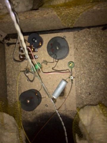

Dzincha13 Posted October 5, 2015 Share Posted October 5, 2015 Sodien iesledzot pastiprinataju viena no tumbam neskan, skan tikai augsejais pikstulis un ari loti vaji, tumabas ir pieslegtas pie Denon PMA-720 AE pastiprinataja, tumbu modelis BL-905 300 vati 8 omi, tumbas vairaakus gadus nebij lietotas tagad tikai 3 dienas bij pieslegtas un skaneja labi Iznemu skalruni ieksa nekas neizskatas nosvilis vadi ari ir savas vietas Link to comment Share on other sites More sharing options...
