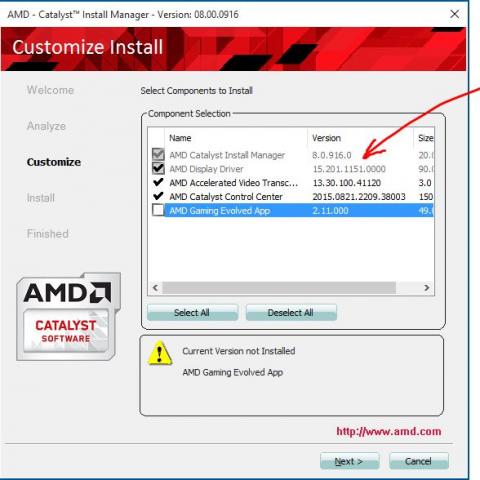

Internal Power Error un Blue HP Screen Probook450 G1
intssed
Noskaidrojies ka tā ir AMD Radeon HD 8750M un Daivera nesaderība.
(par to var palasīt arī šeit: http://h30434.www3.hp.com/t5/Notebook-Hardware/Internal-Power-Error-upgrading-Windows-10/td-p/5168643/highlight/false)
Uzinstalēju pareizo draiveri bet pēc pāris dienām vecais, nesaderīgais draiveris ir atpakaļ un atkal  "Internal Power Error".
Kā apstādināt vecā draivera atgriešanos?
Paldies!
1. bilde: Vecais draiveris 15.200.1060.0:
2. bilde: Jaunais draiveris un AMD Catalist Control Centre
3. bilde: Jaunais draiveris 15.201.11510:

Paldies, drunk_lizard!
Nonesu pilnībā, pat Drošajā režīmā. Tomēr izskatās ka nepalīdzēja.

Tā izskatās, drunk_lizard, ka neesmu! Atinstalējot es ieķeksēju lodziņu "Dzēst šīs ierīces draivera programmatūru". Citu paņēmienu nezinu  :sorry:
1. Atspējoju ierīci.
2. Restartēju datoru drošajā režīmā un atinstalēju dzēšot draiverus.
3. Restartēju datoru.
Vai tas būtu kaut kur šeit?
