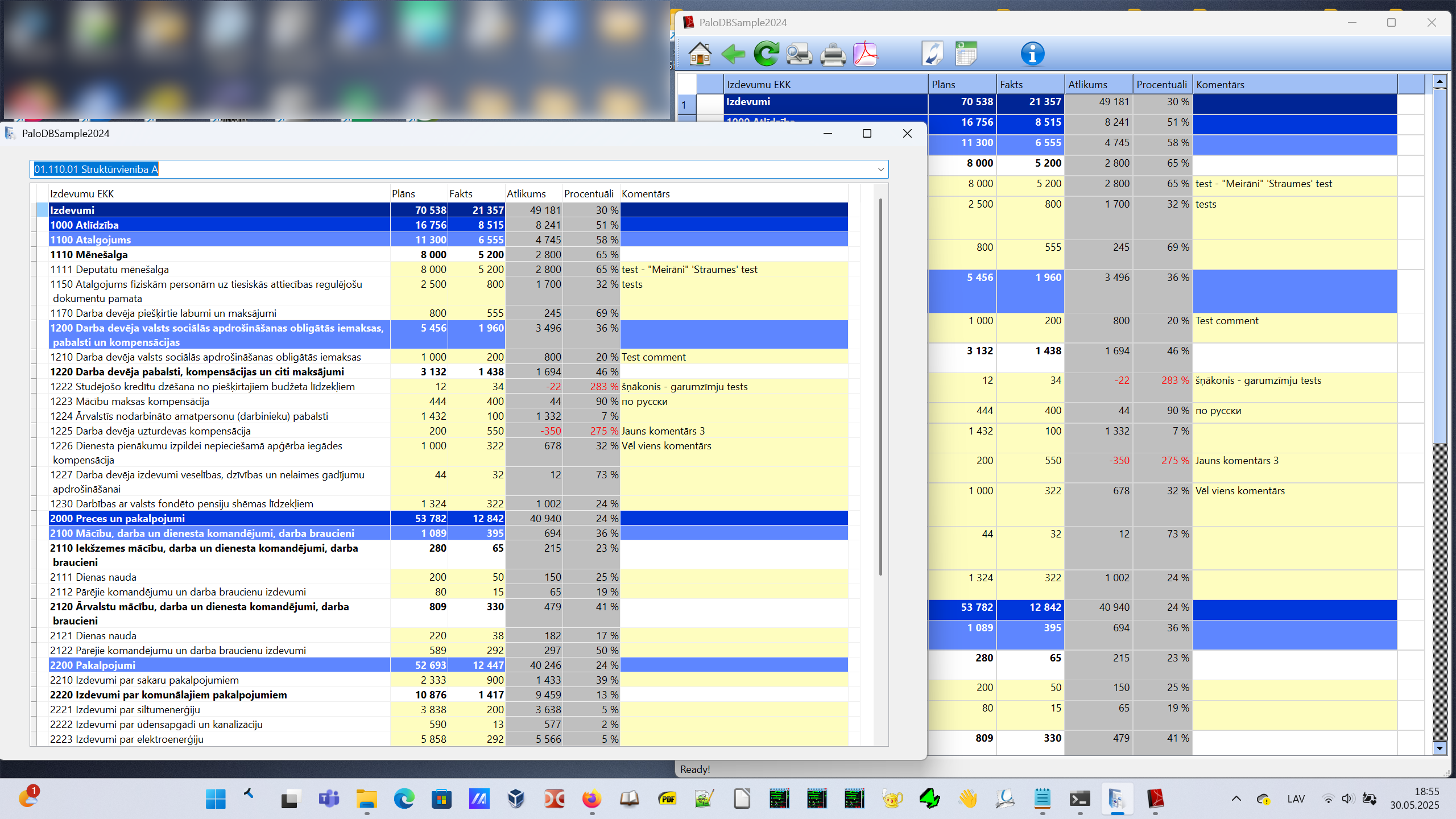

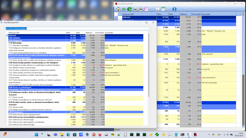

HIGH-Zen Maijs 30 Share Maijs 30 (labots) Pirms 55 minūtēm , AndrisBB teica: Katrs privātām vajadzībām jau var lietot ko grib. Jā, ja projekts ir tavs, tad vari pats izlemt ko lietot. Paņem vajadzīgās datubāzes (OLAP) bibleni, kurai SDK ir C, uztaisi bindingus priekš paskāla un pitona un vari raustīt datubāzi pēc sirds patikas un izveidot GUI iekš Object Pascal vai Python PySide6. (iekš C++ tā būtu elle, C vēl varbūt varētu mocīt IUP GUI). Piemēram gatavie prototipi viens no otra maz atšķiras (no kreisās Pascal, Python): Labots Maijs 30 - HIGH-Zen Link to comment Share on other sites More sharing options...
