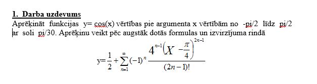

GUNIS95 Ierakstīts Novembris 7, 2014 Share Ierakstīts Novembris 7, 2014 Sveiki, Īsti nesaprotu kas ir jādara un kāds ir uzdevuma mērķis. Varbūt kāds varētu izskaidrot? Uzdevumu skatīt pielikumā. Link to comment Share on other sites More sharing options...
Borja Novembris 7, 2014 Share Novembris 7, 2014 Kas tad tur nav saprotams?Njem x veertiibas no -pi/2 liidz pi/2 ar soli pi/30un reekjina y veertiibas peec dotaas formulas.Un rekursija izmantojama tikai faktoriaala apreekjinaa. Citur nekur neredzu, ka rekursiju vareetu iedabuut. 1 Link to comment Share on other sites More sharing options...
GUNIS95 Novembris 7, 2014 Author Share Novembris 7, 2014 Esmu tik tālu ticis, bet vērtības nesakrīt. Kas nav pareizi? Program uzd; var X,A,S,Y: real; k:integer; begin x:= -pi/2; while x< pi/2 do begin S:=0.5-1*(x-(pi/4)); A:=-1*(x-(pi/4)); k:=2; while ABS(A)> 0.00001 do begin A:= -A*4*sqr(x-(pi/4))/((2*k-1)*(2*k-2));//Šeit tiek aprēķināts nākamais loceklis no iepriekšējā S:=S+A; k:=k+1 End; y:=cos(x); writeln(x:6:2,S:12,Y:12,k:6);//kāpēc izvadot uz ekrāna y nesakrīt ar S? x:=x+pi/30; end; end. Link to comment Share on other sites More sharing options...

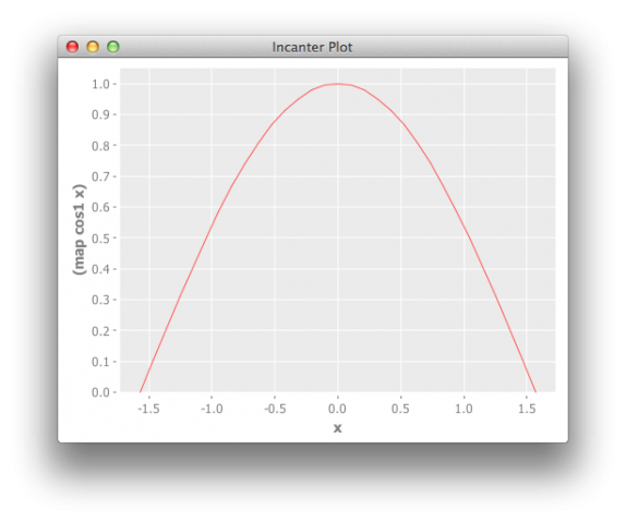

MarisO Novembris 8, 2014 Share Novembris 8, 2014 kāda problēma to uzrakstīt rekursīvi ? (defn cos-seq ([x] (cos-seq x 1 0)) ([x n prev] (let [sub (- x (/ Math/PI 4)) sign (if (even? n) 1 -1) t (if (< 1 n) (/ (* 4 prev sub sub) (* (+ n n -1) (+ n n -2))) sub)] (cons (* sign t) (lazy-seq (cos-seq x (inc n) t)))))) (defn cos [x] (reduce + (cons 0.5 (take 100 (cos-seq x))))) sandbox.cos> (cos (/ Math/PI -2)) -9.635267397164717E-16 sandbox.cos> (cos (/ Math/PI 2)) -5.3289895616575175E-18 sandbox.cos> (cos 0) 1.0000000000000002 Link to comment Share on other sites More sharing options...
beryl Novembris 8, 2014 Share Novembris 8, 2014 Kāda disciplīna atšķiras no mainīgo definēšanas sākumā? Atšķirība ka DD sludinājumos Pascal nefigurē. C++ un Java figurē. Link to comment Share on other sites More sharing options...
MarisO Novembris 8, 2014 Share Novembris 8, 2014 LOL tur sanāk tikai kautkas līdzīgs kosinusam Link to comment Share on other sites More sharing options...

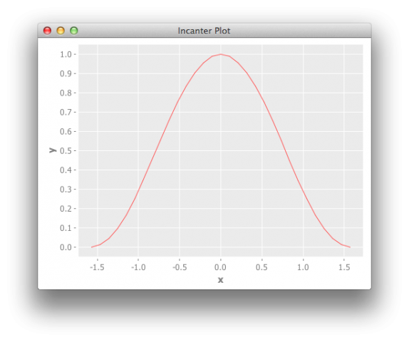

MarisO Novembris 8, 2014 Share Novembris 8, 2014 (labots) iekš Imperial College visi studenti sāk ar haskell. darba uzdevumā prasīts rēķināt cos() vai tā tiešām ir pareiza formula ? man cos sanāk tikai šādi (defn cos1 [x] (* 2 (reduce + (take 100 (cos-seq (/ x 2)))))) Labots Novembris 8, 2014 - MarisO Link to comment Share on other sites More sharing options...
GUNIS95 Novembris 9, 2014 Author Share Novembris 9, 2014 Ļoti atvainojos, pats esmu vainīgs. Mana funkcija ko jārēķina ir cos(x) kvadrātā nevis pirmajā pakāpē. Nepareizi norakstīju uzdevumu. Tagad mana programma iet. Un starp citu neesmu nesekmīgs programmēšanā un Pascal ir labs tieši priekš saprašanas. Citiem ir grūti iebraukt pat Pascalā, kur nu vēl jūsu minētājās programmēšanas valodās. Link to comment Share on other sites More sharing options...
