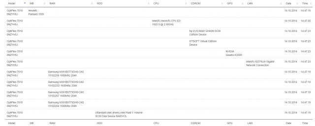

kazarma Oktobris 15, 2014 Author Share Oktobris 15, 2014 Pievienoju attēlu, kā izskatās outputs - kāpēc sanāca tik mazs atttēls nezinu. @Mezavecis x nav unikāls - mēģini acis pamežģīt pie pievienotā attēla varbūt tur būs tev skaidrība. Link to comment Share on other sites More sharing options...
itanium Oktobris 15, 2014 Share Oktobris 15, 2014 Ieliec augstākas kvalitātes attēlu, a to nevar saprast vai dažas šūnas atšķiras vai nē. Link to comment Share on other sites More sharing options...
kazarma Oktobris 15, 2014 Author Share Oktobris 15, 2014 Es nezinu kāpēc boot.lv pievienoto failu saspiež tā - manā kompī tas ir augstā izšķirtspējā. http://failiem.lv/g/hjgffen#aa/Capture.JPG Link to comment Share on other sites More sharing options...
itanium Oktobris 15, 2014 Share Oktobris 15, 2014 (labots) Tev vienam un tam pašam modelim ir četri dažādi RAM un divi dažādi CD-ROM. Kādu tu esi iedomājies atlases vaicājuma rezultātu uz reāliem datiem? Labots Oktobris 15, 2014 - itanium Link to comment Share on other sites More sharing options...

kazarma Oktobris 15, 2014 Author Share Oktobris 15, 2014 (labots) @Salmo Ja pareizi tevi sapratu, tad atbilde ir jā. @itanium Kas ir tagad izmantojot vaicājumu : Select * from mypc where model='OptiPlex 7010 6NZYH5J' http://failiem.lv/g/hjgffen#aa/Capture.JPG Kas ir vajadzīgs izmantojot vēl nezināmu vaicājumu http://failiem.lv/u/miivqvb Svarīgi ir saprast, ka kollona Model ir izmantotā kā unikālais ID pēc kura es datus atlasu , pēc tam tie ir jāparveido lai atbilst pārskatāmam output attēlam. Savādāk kā var redzēt nemodificētā attēlā, kas ir brutāls "Select * from mypc where model='OptiPlex 7010 6NZYH5J' " outputs ir nepārskatāma informācija. Ieraksti par jauniem PC tiks pievienoti klāt šai pašai tabulai un pirmatnējā select mainīsies tikai X sadaļa "Select * from mypc where model='X' " Labots Oktobris 15, 2014 - kazarma Link to comment Share on other sites More sharing options...
