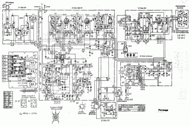

Osis007 Posted December 2, 2014 Share Posted December 2, 2014 Osscar , kur ņēmi izejas trafus....baigi deretu no vecās Rigondas ... Link to comment Share on other sites More sharing options...
osscar Posted December 2, 2014 Author Share Posted December 2, 2014 trafi no indel, sūtīju no tme.eu . Rigondas trafi šim būtu par švaku un frekvenču josla tiem šaurāka. šie trafi ir pat biku pa jaudīgu (20W) , bet tas par ļaunu nenāk. Tie domāti EL 84 PP. kaut gan ja domā to rigondu kurai bija divtaktu izeja , tas trafs imho varētu ar derēt. nu apakšas būs zemākas, bet kādi 10W tam dzelzim uz aci ir. jo tā 6p14 jau tās el84 klons vien ir un tātad domāju tam trafam kādi 8-10 K primārais ir. ja jau 140R pie DC ... Link to comment Share on other sites More sharing options...
Osis007 Posted December 6, 2014 Share Posted December 6, 2014 (edited) Domāju , ka labāka skaņa būtu vecajai Rigondai , ar vienu 6p14 izejā . Edited December 6, 2014 by Osis007 Link to comment Share on other sites More sharing options...
Huan Kaktus Posted December 6, 2014 Share Posted December 6, 2014 @@Osis007, nekā labāka tur gan nebūtu PSRS radiorūpniecība mūžīgi ekonomēja uz trafu dzelžiem, tāpēc tie vienmēr bija daudz par mazu, un, attiecīgi, skanēja pašķidri. Tas @@osscar, attiecas arī uz Rigonda 110 - tur arī bija par mazu. Bik labāki bija SiNfonijas trafi, kaut arī vēl ne ideāli. Link to comment Share on other sites More sharing options...
Osis007 Posted December 7, 2014 Share Posted December 7, 2014 Par dzelžiem piekrītu , bet mana doma bija , ka vienas lampas gals skanēs labāk kā divu push-pull , tāpēc pieliku Rigondas 101 shēmu , izejas trafs būtu jāliek cits.. Link to comment Share on other sites More sharing options...
osscar Posted December 7, 2014 Author Share Posted December 7, 2014 nu skaidrs, ka SE vajadzēs citu...bet tā shēma, ja pareizi saprotu - , kad tas tīkls pieslēgts caur trafu - tipa barokļa pulsāciju "izslēgšana" lai uz barokli ieekonomētu...tad jau labāk uzreiz triodi likt ja gribas SE. kaut gan otras puses tā shēma ir biku savādāka un krievu aprakstos minēta - kā ultralinēra..neesmu tāds lampu spečuks, bet cik palasīju - izejas jauda samazinās un vajag labāku barokli, kas no vienas puses tā varētu būt ja uz otro tīkliņu padod to pašu "barošanu". jā un vēl cik saprotu šādā setapā, trafu vajag kavlitatīvāku - precīzāku lai nesanāk ģenerators. tobiš domāju, ka grūti būs atrast piemērotu trafu. bet varbūt arī tādi ir - neesmu baigi pētījis. nebiju iedziļinājies SE ultralinear slēgumā :-) bet nu nez - tad tik pat labi elementāri var ierīkot slēdzi - UL / Triode un slēgāt pēc patikas to pentodi. Link to comment Share on other sites More sharing options...
